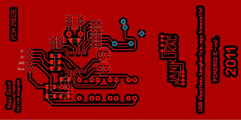

Elkészült a rajzom ez és az adatlapja alapján a PCM2902-hez. Átnézi valaki , hogy jó lesz-e?
Bővebben: Link Az értékek amik a kondiknál vannak igaz nincsenek kijelölve a rajzon, de az adatlapon írja. Remélem jó lesz ! :- )
A kvarc két kondija nincs kapcsolatban a GND-vel, és az 1MOhm-os ellenállás miatt nem tudnád beültetni az ic-t (vagy az ic miatt az ellenállást). Az ic kimeneteinél az átkötésekhez használhatnál 0Ohm-os SMD ellenállást (persze csak ha van otthon, ha nincs marad a forrpontos vezetékes átkötés) A Vbus és a GND közé tegyél be legalább egy 100nF-os szűrőkondit (biztos ami biztos )Arra mindig figyelj, hogy a GND eljusson minden területre ahol szükséges (szövegek, alkatrészek ne vágják el az utat. Tetszik a Janikukacos logó .Csatoltam az én verziómat, ez is az adatlapi kapcsolás alapján készült. Üdv!

![]() Átnézi-e valaki, hogy jó lett-e ahogy átterveztem ? Már csak az ellenállások, kondik értékét kéne tudnom, de majd...
Felrakom frecsko-nak a rajzot, hogy ő is át tudja nézni..
Tényleg zsír a logó :yes:
A képen bekarikáztam valamit...az milyen vezetősáv akarna lenni? GND-hez kapcsolódik? Amúgy jól néz ki.
Kicsit furcsa nekem ez a sprint lay...
