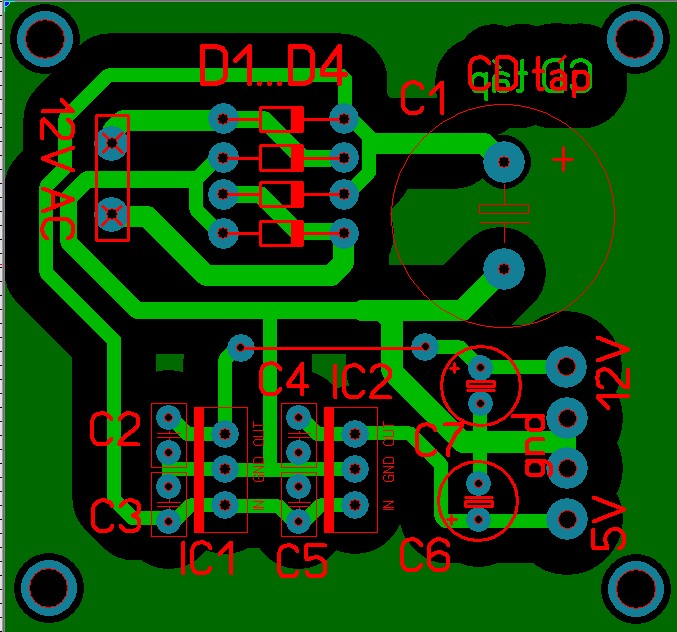

most néztem újra, hát a diódák tűzforróak, és a trafó úgy ahogy van legalabb 70 fokos, megfogni 1-3 mpig lehet csak.
5 perc utan meg olyan hang jött, mintha kihuztam volna a konnektorbol, és azóta csend van.
gondolom valahol megszakadt, mert pont olyan volt a hangja. halk pukkanas es ennyi. multimeterrel se mérek semmmit. ez gondolom nem jo jel.
van esetleg valami ötletetek?
(#) sportsboypaper hozzászólása Szept 24, 2011 /
megmértem, kisípoltam a trafót, minden rendben, mégse tudok feszt mérni ha a trafó áram alatt van.
ha lekötöm a jelet az előfokról, akkor szépen szól a végfok, nincs semmi melegedés, a diodak is hidegek.
amint rakotom a jelet, forróak lesznek. most epp semmi feszt nem ad át, se a dc se az ac oldalon nem mérek semmilyen feszultséget.

(#) kadarist válasza sportsboypaper hozzászólására (») Szept 24, 2011 /
Ha zárlatra van kötve a trafó a diódával, akkor persze, hogy melegszik.

(#) sportsboypaper válasza kadarist hozzászólására (») Szept 24, 2011 /
Szia,
köszi szépen a tippet, ez a táp panelem, szerinted itt lehet valami gikszer? Egy 5VA-s 12V-os trafóról megy. Azt nem értem, hogy a multiméter nem mutat semmit se a bemeneten, se a kimeneten, 0.01 -00.0 között ugrál, néha felmegy 0.06V-ra.
Mire gondolsz a rövidzárral? a panelen? Memérem mégegyszer hátha benéztem valamit.
Keress zárlatot-zárlatos alkatrészt a multimétered ohm-mérőjével. Ha füstölésig melegszik a trafó meg a dióda, akkor ez lehet a gond. A trafót pedig önmagában vizsgáld, a panel nélkül.

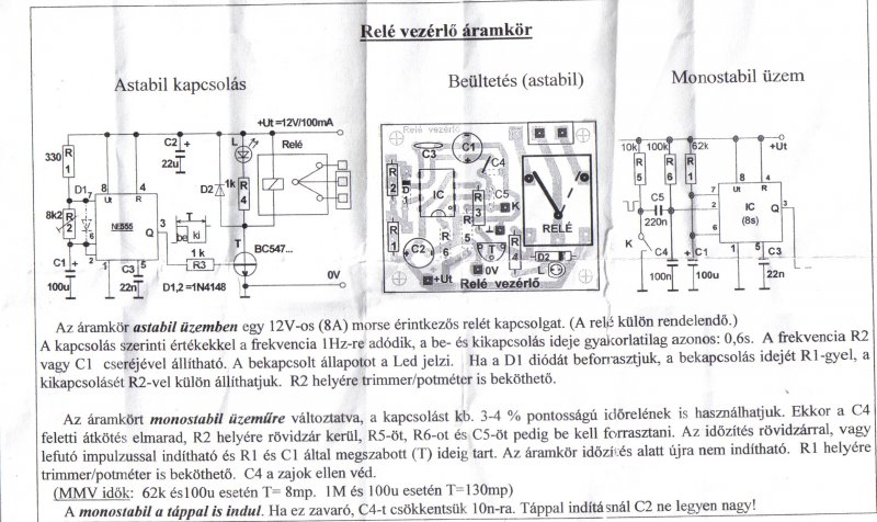

(#) kisDohi hozzászólása Szept 24, 2011 /
Sziasztok lenne egy nagyon nagy kérdésem, lehet nem is jó helyre írom de majd tovább dobtok vhova ahol jobb lesz
bescenneltem egy rajzot és szöveget nekem van egy ilyen dolgom ASTABIL bekötéssel (középső rajz szerint) csak annyi különbséggel, hogy potméter ven benne ami le is van írva hogy hol van. De viszont ez a potméter elhalálozott (sztem mert nem jól vezérel néha ki sem kapcsol a relé néha meg 3sec múlva néha meg 6 sec múlva szóval nincs rá szükségem) nekem elég lenne a leírt 0,6sec vagy max 0,8-1 sec
A lényeg az hogy R1 és R2 és D1 helyére mit forrasszak be hogy így legyen (ha jól értelmeztem a leírást csak ezeket kell módosítani a mostaniakhoz képest
Előre is köszi
