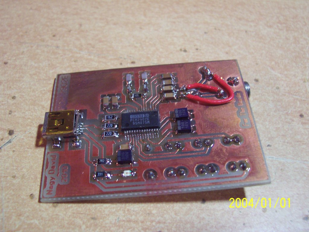

Én is ránéztem a panelrajzodra.
A nyomógombok bekötése bár nem világos számomra, szerintem nem hasonlít az ajánlásra. A HIDx lábak nem kaphatnak 5 voltot! A kimeneten mintha jack aljzat lenne, de fejhallgató (ami < 10k) ide nem köthető. A Vusb - GND között lévő két soros SMD alkatrész funkciójára sem jöttem rá mi lehet esetleg érdekelne>
A rajz jó, mert már meg lett építve, és működik !

Sziasztok !Nem értem, hogy hogyan megy ebbe bele a kapcsolók, meg mi az páratlan a kapcsolók után. Átkötés? :O

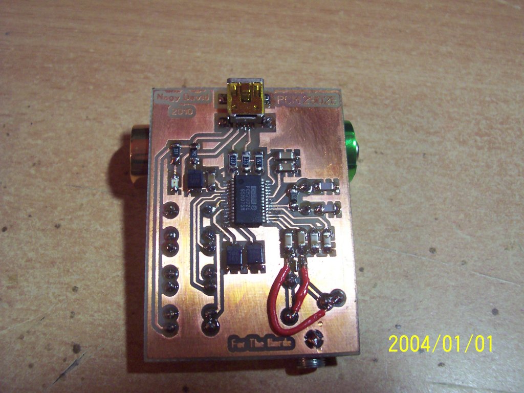

Csináltam néhány képet az enyémről.
