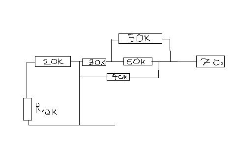

(#) sanykaraj hozzászólása Szept 28, 2011 /
Üdv az alábbi kapcsolás eredő je (azaz az eredő elánellására lennék kíváncsi mert én nem igazán bízom számításaimban kösz
(#) kadarist válasza sanykaraj hozzászólására (») Szept 28, 2011 /
Melyik két pont között kell meghatározni az ellenállást?
(#) sanykaraj válasza kadarist hozzászólására (») Szept 28, 2011 /
A bemenő alsó vezeték meg a 70 k ellenállás között kelne
(#) pucuka válasza sanykaraj hozzászólására (») Szept 28, 2011 /
Az ellenállások párhuzamos kapcsolását az Re=(R1+R2)/R1*R2 képlettel számoljuk és ezt a műveletet replusz -nak hívjuk, és "×" jelöljük. Az eredő ellenállást a következőképpen számolhatod ki:
RE = 70 + (40 × (30 + (50 × 60))
A 10, és a 20 ellenállásokat nem kell figyelembe venni, mert rövidre vannak zárva.
A sorrend a legbelső zárójelből kifelé. 50, 60 párhuzamosan, sorba 30 stb.
(#) speedbump válasza sanykaraj hozzászólására (») Szept 28, 2011 /
Szia,
R(e) = 93.55k
A 10 meg a 20k-s ellenállás a rövidzár miatt nem játszik ebben az esetben.
a 10 meg 20 kohm-os ellenállások nincsenek az áramkörben, velük nem kell foglalkozni. Számítsd ki az 50 és 60 kohm-ok eredőjét. Így kapsz egy ellenállást, aminek az értékét add a 30 kohm-oshoz. Az így kapott értékkel párhuzamosan lesz kötve a 40 kohm. Ekkor már csak egy ellenállás lesz qa 70 kohm-al sorba kötve. Összeadod a két értéket és kész. Tehát a bal oldali csoportot kell egyszerűsíteni, amit hozzáadsz a 70 kohm-hoz.
Köszönöm a sok válaszát csak azért kérdeztem meg mert az elekrto technika tanár nagyon mosolygott mikor rajzolta köszönöm mindenkinek
