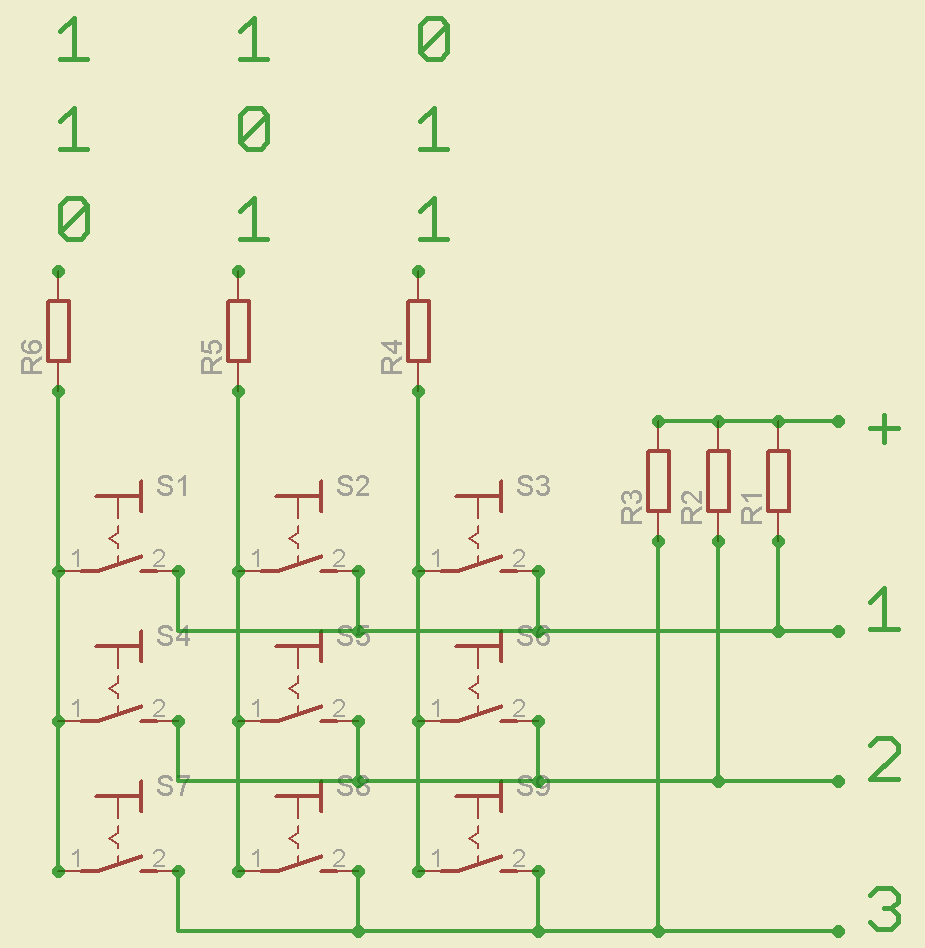

Szép napot. Egy tasztatúra pic-hez illesztésén gondolkodtam. Csatoltam egy elképzelést, miszerint a fenti ág változtatja a kimeneti logikáját ez az oldal kimenetként működik. Még a másik pedig ehhez képest vizsgálja az 1-3-ig a bementeket. Vélemény?
