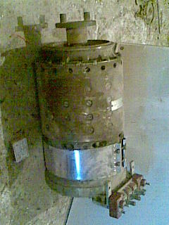

Laciba van egymotrom 18kw 36v 700A.max9000 fordulatszam szeretnek egypar hoza szolast
Mit szeretnél tudni? Egyébként hol jutottál hozzá?
Most, hogy így írod, lehet, hogy nekem sem dinamóm van, hanem motorom?
Gyanús, hogy valami MÁV-os cumó, hegesztő dinamónak akartuk, de még megforgatni is nehéz, hát még mással hajtani... 6db kefesora van 1 kefe 3cmX1cm-es ebből van 3db egy sorban 1 kommutátorlemezkére. Van 6 sor csillagban 60°-onként. Minden sorból ki kellett vennünk 2db kefét, hogy elinduljon 12V-ról, és úgy is vett üresben 100A-t, 3x6 kefével csak mocorgott a 4000W-os egyenirányított hegesztőmről is, és vette a 300A-t! Lefényképeznéd? Pityu

Laciba Ezegy Mig 23-as vadaszgep. onindito es generator egyben.28 szenkefe van bene.Ehez szertnek valami fele vezerlott barkacsolni
Ukrajnaban elek ... egyebkent valamifele megoldast szeretnek hogy elinditsam.
Jesszus
![]() Mondjuk a 28 szénkefétől nem kell megijedni, anno a TATRAN 125 robogónak is egybeépített önindítója és dinamója volt és annyira nem is volt bonyolult az elektronikája. Bővebben: Link Az bíztató hogy 28-nál kevesebb csatlakozója van
Elméletileg csak rá kapcsolod egy jó nagy akkura és már megy is. Gondolom, mehet sorosan és párhuzamosan is, azért van három csatlakozó rajta. Persze csak találgatok, mert sosem láttam ilyet. De ha megnézed a tekercsek bekötését egyértelmű lesz.Egyébként szívesen elfogadnám. Jobb lehet a targonca motornál.
Nem volt szerencsém ilyen szerkezethez, de ahogy a képről látom, nincs olyan sok kivezetése. Ahogy nézem, mindössze négy, három a sorkapcson, meg a test. Ha 28 kefe van, az 14 pár, azaz 14 póluspár van benne. Ezért alacsony fordulaton is erős a gép. Ha jól saccolom, akkor a három kivezetés közül az egyik az állórész tekercseké, a másik kettő a keféké. (bellül valószínűleg sorba vannak kötve) Gondolom, ha a képen jobboldali két kivezetést rövidre zárod, akkor a baloldali szélső, és a test között mint soros motort tudod működtetni. Mindíg számozni szokták a kivezetéseket, esetleg abból is ki lehetne silabizálni valamit.
