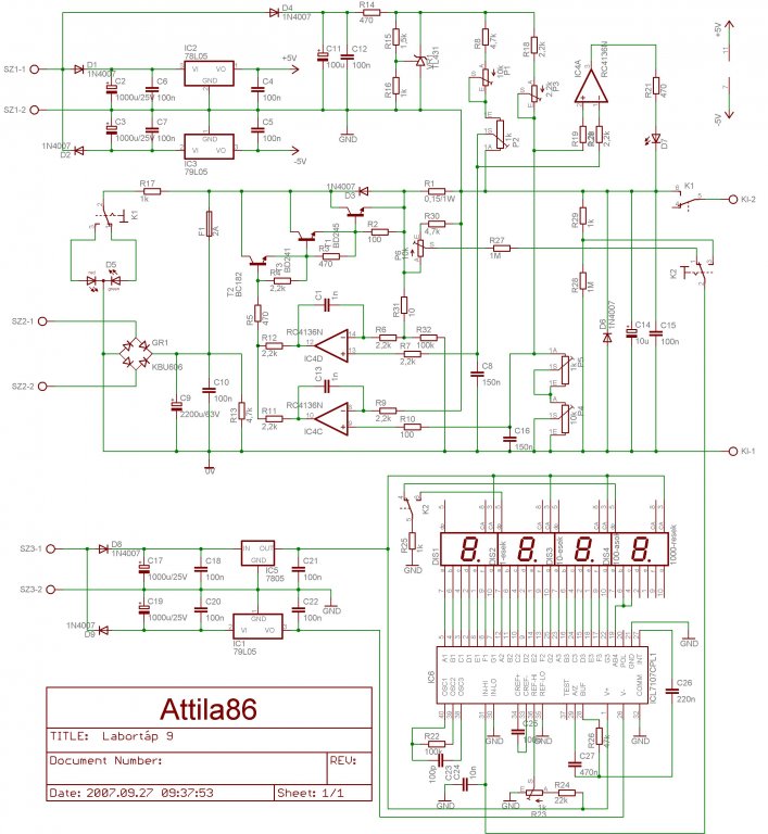

(#) Csupasz hozzászólása Okt 1, 2011 /
Abban kérném a segítségeteket, hogy megépítettem a mellékelt tápegységet, de nem működik.
Az RC4136 helyett LM324 került bele,átvariált lábkiosztással.
P4-P5 gyakorlatilag nem szabályoz, a kimeneten/BC182 bázis/ -0,6V mérhető.A TL431 után 5,8V-ot tudok mérni/szerintem kb. ennyi kell/,viszont P3 másik oldalán már -2V van.
Kérem, ha valaki ismeri a kapcsolást segítsen.
Előre is köszönöm
Üdv:
Csupasz

(#) proli007 válasza Csupasz hozzászólására (») Okt 1, 2011 /
- Remélhetőleg e feszültségeket a táp pozitív kimeneti pontjához képest mérted, mert itt az a GND (közös) pont.
- A referencia feszültség a TL431-en egyébiránt 6,25V. Mert az R16-on a TL 2,5V feszültséget állít be, IR16=2,5V/1k=2,5mA áramot jelent. Az R15-ön ugyan ez az áram folyik át, tehát azon UR15=2,5mA*1,5V=3,75V. A kettő fesz összege a referencia. 2,5V+3,75V=6,25V.
Ha nincs meg: Nem ilyenek az ellenállás értékek, nincs megfelelő tápfesz C11 kondiban, kondi kapacitás szegény, vagy a referencia túl van terhelve.
- Az átalakítás remélhetőleg jó, de mérd meg a LM324 tápfeszét is 4-es lábon +5V, és 11-es lábon -5V.
- Ha ezek rendben lennének, mérj feszültségeket, elsősorban az LM324 lábain. (De a rajzot is ki kellet volna javítani, hogy követhető legyen..)
A kérdés, pedig valamelyik labortápos topikba való.
üdv! proli007
