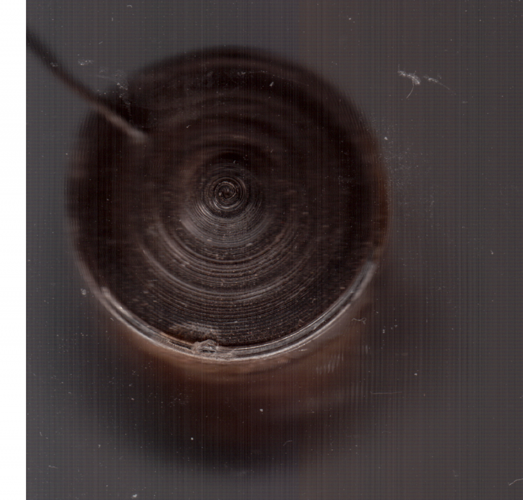

A kondenzátoroknál hogy jelölik, hogy egyen, vagy váltó feszültségre jó? _=egyen, ~=váltó? Amin semmi nincs az mindkettőre jó? Ami egyenre való, azt semekkora váltakozófeszültségre nem lehet rákötni? Vagy nagyobb feszültségű DC-s kondenzátort lehet használni kisebb váltakozó feszültségre?
Vagy csak az elektrolit kondenzátoroknál számít, hogy egyen, vagy váltó?
Van egy ilyen kondim 500V_. Ezt használhatom hálózati előtétkondenzátorként?
(#) kadarist válasza gyulank hozzászólására (») Jan 30, 2012 /
A polarizációra érzékeny kondenzátorok házán egyértelmű jelzés van erre. Csak meg kell találni, de szerencsére nem bonyolult. És igen, csak az elkóknál fontos a polaritás, ezért nem is szabad váltakozófeszültségre kötni őket. Fóliakondiknál a tekercselés végét jelzik csíkkal. Ezt a hidegpontra (test) érdemes kötni a zavarok elkerülése miatt. Hálózatra 600V- vagy 250V~ típust válassz, vagy nagyobbat.
(#) gyulank válasza kadarist hozzászólására (») Jan 30, 2012 /
De azt írtad, hogy csak az elkóknál fontos a polaritás, és nem szabad váltakozóra kötni. Akkor ha 600V- típusú elkóra gondolsz, akkor nem szabad rákötni, mert elkó. Ha fólia kondin a vonal, nem ezt jelöli, és annál nem számít a polaritás, akkor mindegy milyen vonal van ott.
Most akkor mégis lehet kötni, vagy nem?
De a legfontosabb, hogy akkor ezt a fóliakondit lehet használni hálózatra?
Mert ha azt nézem, hogy 600V-ot írtál, akkor nem lehet használni. De ha azt nézem, hogy csak az elkónál számít a polaritás, és ezen nem azt jelenti a vonal, akkor ez 500VAC-t visel el, vagyis használható.
A fóliakondit egyenre és váltóra is használhatod, de plusz infóként rajtuk van a tekercselés végének a jelzése is. A normál elkókat polarizálva kell használni, azok váltófeszültségre nem jók. A képeden látható kondi 500V DC feszültségtűrésű és fólia típusú. Én legalább 600V-os példányt tennék hálózatra.

Jobb, ha úgy jegyzed meg, hogy a két fegyverzet között a feszültség 500 V lehet, ha a jelzés ilyen 500 V - . Ez sajnos hálózati feszültségre nem jó, mert a hálózati feszültség csúcstól csúcsig mért értékének is bele kellene férnie. Ez, a 630 V- os kondiba is éppen hogy belefér.
A csatolt képen látható kondi nem kifejezetten hálózati üzemre készült, hanem erősítő fokozatokba, csatoló, hidegítő feladatokra, ahol az egyenszintre nagy amplitúdójú váltakozó feszültségek vannak szuperponálva, széles frekvencia sávban, esetleg impulzus üzemben pl. TV csöves fokozatokban.
A 250 V~ jelölésű kondik kifejezetten hálózati 50 - 60 Hz -es üzemre tervezett kondik, ha más célra használod, akkor ezesetben is át kell számolni a feszültség értékeket a tényleges felhasználásnak megfelelően.

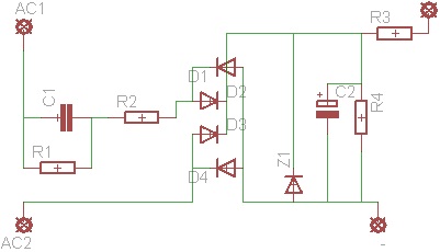

Neki(k) olyan élete(ük) lenne, hogy 6 LED-et kéne lehető legtöbb fényre bírniuk. C2 400V-os, ezért nincs benne Zener, C1 a kék 320n; R1 1M; R4 1,3M; R2 470; R3 nincs, és 1N4007-es diódák kompakt fénycsőből.
Világítanak rendesen, villogás nélkül, de szerintem nem elég fényesen. Gondoltam, ha megnövelném C1-et 348nF-ra, akkor jobb lenne a helyzet, és ezek a legnagyobb feszültségtűrésű kondijaim.
Persze, tudom én, hogy azért erőlteted ezeket a kondikat, mert nincs jobb nálad. Az mit jelent, hogy a C2 400V-os és azért nincs benne Zener?
Azt, hogy nem csak R3 nincs, hanem Z1 sincs a kapcsolásban, mert a kondi felmehet a csúcsra.
Mérd meg üzem közben, hogy mekkora váltakozó feszültség van az ominózus kondin és ennek fényében cselekedj!
