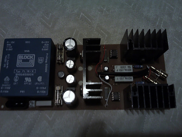

(#) Jackass válasza Jackass hozzászólására (») Dec 5, 2011 /
Rámértem a hétvégén szkóppal is. Az egyik csatorna kimenetén négszögjelszerű jelalak tombol 100Hz körüli. A másik csatornában nagyfrekvenciás zajjal van tele az egész. Lényeg hogy belehallgatva a csatornákba mindkettő zajos. Mi lehet a nyák hibája?

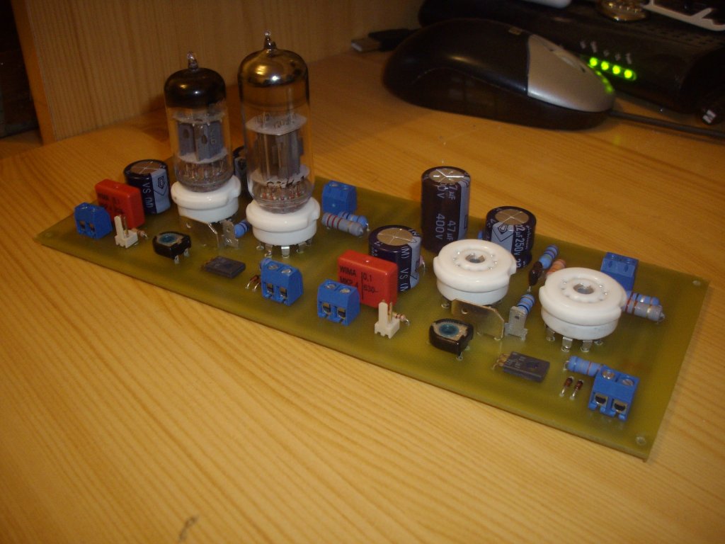

(#) emersys hozzászólása Dec 5, 2011 /
Elkészült a második verziós, meghajtó fokozat is.
Már csak a 6h2p csövekre várok, hogy betudjam állítani, s összemérjem a hangját az srpp-el..
(#) reloop válasza Jackass hozzászólására (») Dec 6, 2011 /
Szia! Táp- , vagy beültetési rajz jó lenne. Úgy nézem csak két dióda végzi az egyenirányítást. Az kevés.
A táp pufferek közös pontjai között nem lehet ilyen hosszú vezetősávot alkalmazni. Még a stabilizátor szűrői után is közös és széles vezetősávot használnék.
A +/- tápon jelentős áram folyik ezeket a sávokat megerősíteném. Szerencsésebb volna a tápot külön vinni az IC-re, nem így "árkon-bokron keresztül".
(#) Jackass válasza reloop hozzászólására (») Dec 6, 2011 /
Üdv! Nem 2 dióda végzi az egyenirányítást! Egy ilyen diódahíd. Érdemes egyesével diódákból összerakni a hidat vagy jó ez így?Valóban elég kacifántos úton jutnak el a tápok az IC-khez. Teszek fel egy képet a megépített áramkörről. Nem az igazi a fotó de ki lehet venni azt hogy mi hol van.
Az egyenirányítás jó lesz, látatlanban csak tippelgettem. A test vezetősávját tartom a legkritikusabbnak. A puffer kondik test lábait kösd rövid, legalább 1-es vezetékekkel a trafó megcsapolási pontjához.

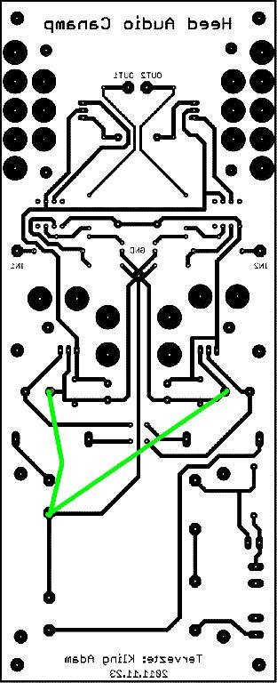

(#) reloop válasza Jackass hozzászólására (») Dec 7, 2011 /
Ez még csak az első lépés lesz, a 100Hz-es zavar elnyomása a célja.
Amíg érdemi munkába kezdesz áttekintheted a nyáktervedet olyan szempontból, hogy a táp és a test minden egyes vezetősáv szakaszát egy ellenállásnak képzeled el - mert a valóságban is az. Látni fogod a gyenge pontjait.
Csak remélem, hogy forrasztás oldali átkötésekkel normalizálni lehet a helyzetet, és nem kell új panelt készíteni.

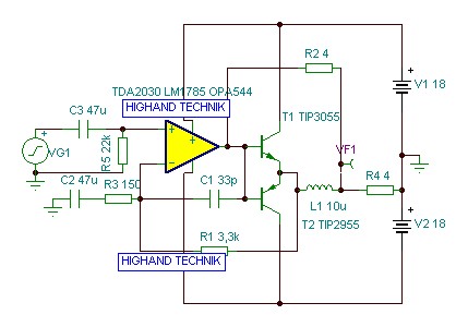

(#) bereczk.jans válasza deadlyroberta hozzászólására (») Dec 7, 2011 /
Üdvözöllek! Amennyiben készítettél már tda 3030-al erősítőt, akkor egy próbát megér Highand mester elvi felvetését a gyakorlatban is kipróbálni. Szólhat szebben is mint az alapkapcsolás, de csak ha a híd - áramkör elemeit 2% pontossággal teszed az áramkörbe.(Pontatlan értékeknél akár rosszabb is lehet mint az alapkapcsolás! Jó kivitelezésnél is kb 50% az esélyed az elégedettségre. Nem tudunk róla, hogy valaki más elkészítette az ötletesnek tűnő kütyüt a mesteren kívül!) Ezt a kapcsolást valószínűleg ilyen formában kettős tápfeszültséggel lehet üzemeltetni. lm3886, tda7294 nagyon jó alapáramkörébe ha nem vagy professzionálisan szakavatott akkor nem érdemes belenyúlni

(#) Jackass válasza reloop hozzászólására (») Dec 7, 2011 /
Ha minden hibát sikerült megoldani akkor inkább áttervezem a nyákot. Addig bűvölöm amíg jó nem lesz. Legalább megtanulom rendesen... Így lesz kerek a megoldás. Mit értesz konkrétan gyenge pont alatt? Pl azt hogy az egyik IC hez kisebb "ellenálláson" keresztül jut el a tápáram mint a másikhoz?
A paneleden a legnagyobb áramfolyás a puffer kondenzátorok töltésekor, másodpercenként 100x jelentkezik. Ezt az áramutat lekövetve láthatod, hogy a csillagpont és a stabilizátor közötti sávon eső feszültség tüskék hozzá adódnak a tápfeszültséghez.
Hasonlóan problémás lehet, hogy a teljesítmény fokozat került a legtávolabb a stabilizátortól. A teljesítmény fokozat áramfelvétel változása "hallatszik" az IC-k tápjában. Ez utóbbinak kisebb jelentőséget tulajdonítok, de okot adhat gerjedésre.
