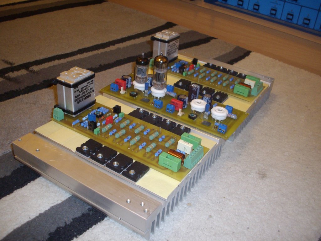

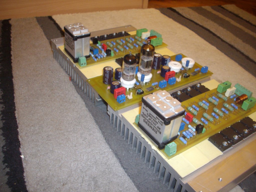

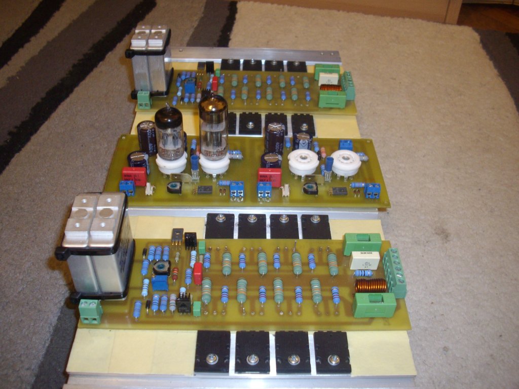

Mára végre sikeredett befejeznem, a másik félvezetős részt is.
Végre együtt a család
Már csak a csövek miatt van a türelmetlenkedés..
Még a nyugalmi áramot beállító tranya, hőkontaktusa nincs meg, de már készül hozzá az idom. :yes:

Patent lesz ez látom! :yes:

Szép!

Próbálkozom, de még csak a fényt látom az alagútban
Sok beállítani való lesz még, mire eléri majd talán azt a "bizonyos szintet" amiért igazándiból építem.
A védelmek is lassacskán majd épülnek hozzá, de egyszerre sajnos időhiányvéget nem lehet mindent..
