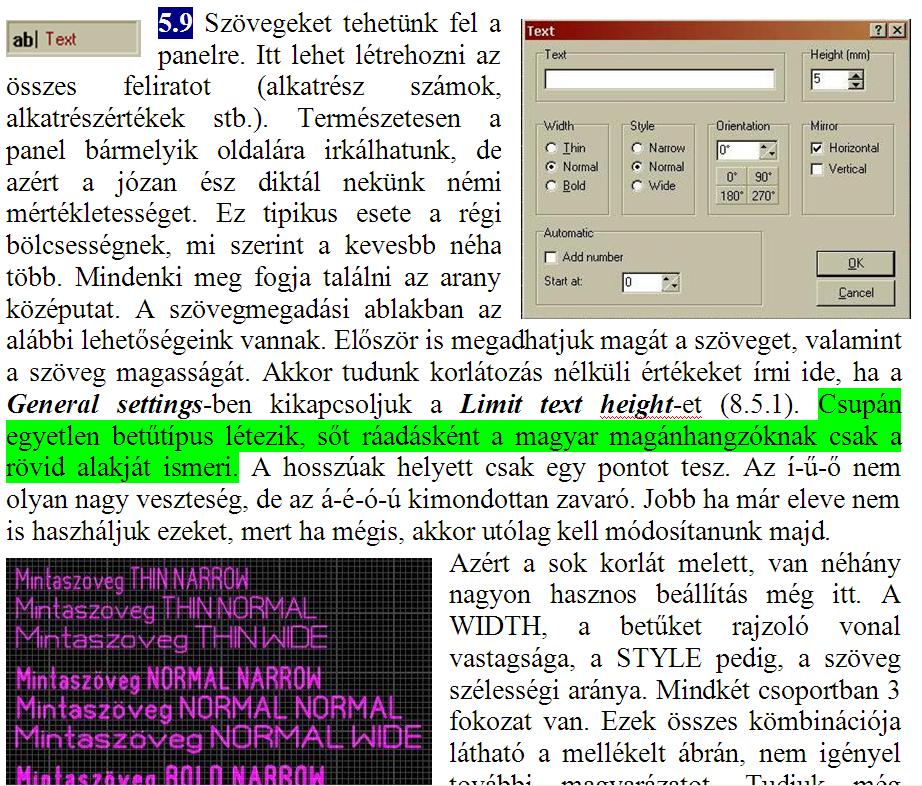

Sziasztok! Olyan problémám van, hogy néha tudok 1mm-es betűt "írni", de legtöbbször csak 1,5mm a legkisebb amit enged. Ez miért lehet? Köszönöm.
(#) vicsys válasza misi93 hozzászólására (») Nov 12, 2011 /
Ha nincs options menü general settings-ed, akkor a tört verzió miatt.
(#) brato válasza misi93 hozzászólására (») Nov 12, 2011 /
Az options menüben a generál settings-nél vedd ki a pipát a limit text height elől.
(#) misi93 válasza vicsys hozzászólására (») Nov 12, 2011 /
Köszönöm! Sajnos tört a progi és nem jön be a beállítások menü, de azért köszönöm.
(#) niedziela válasza misi93 hozzászólására (») Nov 12, 2011 /
Nem baj ha nem jön be, program könyvtárába van a
Layout50.ini azt megnyitod szerkesztésre, megkeresed a SchrifthoeheBegrenzen=1 és átírod =0-ra, azt annyi.
Vagy egyszerűen elindítod a normál demo layout50.exe-t és akkor működik az options, ott is át lehet írni....
(#) misi93 válasza niedziela hozzászólására (») Nov 15, 2011 /
Köszi! Ezt ki is próbálom
Ez nem jött be de köszi.
(#) Alkotó válasza (») Nov 15, 2011 /
- Rajzold le, az a legjobb megoldás.
- Írok erről (is) a leírásomban. A vonatkozó részt mellékeltem.

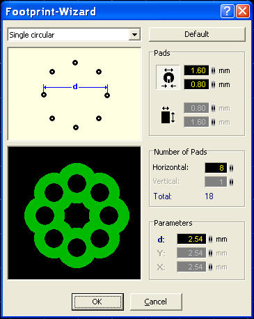

Sziasztok! Most kezdtem el használni a sprint layout 5.0 verzióját, és nem nagyon értek még a nyáktervezéshez, viszont szükségem lenne szombatra egy octal foglalat makrojára! Tud valaki ilyet csinálni nekem? :hide: Előre is köszönöm!
(#) san398 válasza rockersrac hozzászólására (») Nov 18, 2011 /
Options-Footprint wizard menüpontban gyorsan megtudod csinálni a mellékelt kép alapján.
