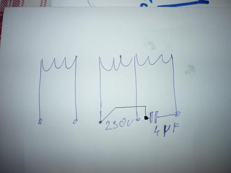

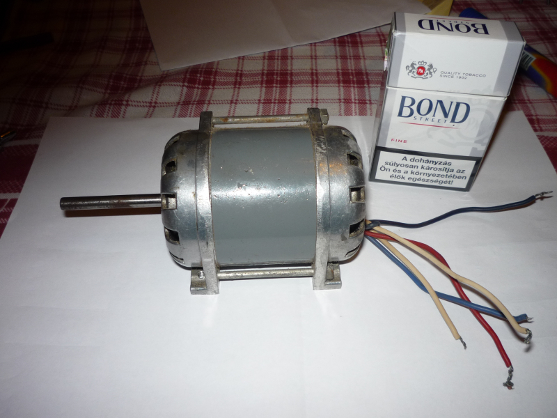

(#) loosloos hozzászólása Okt 8, 2011 /
Sziasztok,segítségeteket kérem ,hátha valaki találkozott már ehhez hasonlóval. Ez állítólag 220v-os motor,egy mini csiszolóhoz kellene nekem. A gondom,hogy dunsztom sincs a bekötéséről.A képen látszik az egyik próbálkozás.
evvel a bekötéssel megy de melegszik. Ha van ötlet azt megköszönném.. Ja kimértem a tekercseket hogy a kivezetések hogy vannak...üdv

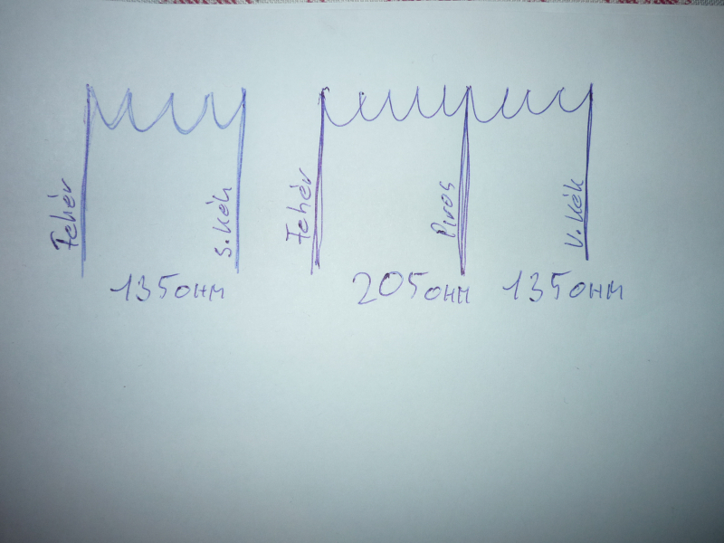

(#) karaszbandi válasza loosloos hozzászólására (») Okt 8, 2011 /
Ezt a bekötést ugyan honnan ötlötted ki?
A 3 kivezetésésnél a a fehér és a vkék közt mekkora az ohm?
(#) loosloos válasza karaszbandi hozzászólására (») Okt 9, 2011 /
Köszi, hogy próbálsz segíteni.Amúgy 340 ohm a műszer szerint.A bekötést csak próbálgattam.Arra rájöttem,hogy nem sima üzemi kondis hiszen akkor a tekercseknek azonos ellenállásuk lenne.
(#) Hutty válasza loosloos hozzászólására (») Okt 9, 2011 /
Engem egy kommutátoros motorra emlékeztet, két gerjesztő tekerccsel egy forgórésszel. Nem lehet belekukucskálni?
(#) erbe válasza Hutty hozzászólására (») Okt 9, 2011 /
Nem kommutátoros, hanem rövidrezárt forgórészű aszinkron motor. Régi műszerekben, nagy nyomtatókban, ősi magnókban, lemezjátszókban voltak hasonlók. Ventillátornak vagy laposszíjas hajtással. Nem ártana, ha látszana valami adatlapja. Gyanítom, hogy egykor 110/220 V-ra készítették. A két 135 Ohm-os tekercset sorba kellene kötni a kondit meg a 204-esre. 4 µF-ot sokallom, 1,5-2 µF-ossal kellene próbálkozni.
(#) loosloos válasza Hutty hozzászólására (») Okt 9, 2011 /
Valóban aszinkron motor.Én arra gondoltam,hogy lehet még egy tekercs a fehér és a sötétkék között,ami szintén 205 ohm, csak esetleg szakadt.Úgy sztem lenne értelme.
Holnap megbontom a bandázsolást rajta, hátha látok valami szakadást.. Üdv

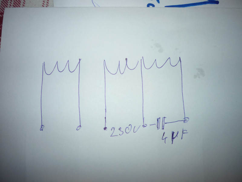

(#) karaszbandi válasza loosloos hozzászólására (») Okt 9, 2011 /
Én inkább azt mondom, hogy kétféle feszre készülhetett, vagy a tekercs hosszával éllít be kétféle fordulatot, mint a keringető szivattyúknál. Az egyedül álló tekercs a segédfázis lehet. DE KONDIT NE KÖSS PÁRHUZAMOSAN TEKERCCSEL!
Állatságot rajzoltam,természetesen nem kötöttem párhuzamosan a kondit a tekerccsel,köszi a figyelmeztetést. Javítottam a rajzot is.
(#) erbe válasza loosloos hozzászólására (») Okt 9, 2011 /
Általában az a szokás, hogy a főfázis a kisebb, a segédfázis a nagyobb ellenállású. Ezen az alapon máris rosszul kötötted be. Ilyen kis motoroknál az egyszerűség kedvéért csak az egyik tekercset duplázzák a 110/220 átkötéshez, a segédfázis áramát a kondi méretével módosítják. Ekkor állna be a nagyobb fő- kisebb segédfázis ellenállás, de ehhez a másik kisebb tekercset is be kellene kötnöd. Az indítókondi mindkét esetben a 205 Ohm-os tekercsre kerül.
Valószínű, hogy 110 V-os üzemben a két 135 Ohm-os tekercset párhuzamosan kellene kötni, ezért van kettébontva a tekercselés.

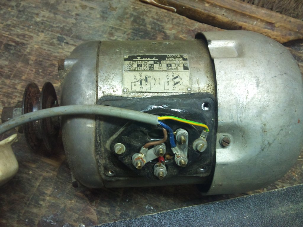

(#) nagypuma hozzászólása Okt 11, 2011 /
Segítséget kérnék a mellékelt motor bekötéséhez. A jelenlegi kötésben működik, csak indításkor segíteni kell, ezért gondolom vagy kondenzátor, vagy nyomógomb bekötése is szükséges.
Ebben kérem segítségeteket.
Köszönettel Nagypuma
(#) pucuka válasza nagypuma hozzászólására (») Okt 11, 2011 /
És hol van a segédfázis 10 µF os kondija? A bekötés az adattáblán látható, a fényképen pedig nem úgy néz ki.
Ha az adattábla szerint kötöd, akkor jónak kell lenni (hacsak nincs áttekerve). Úgy tűnik, a segédfázis tekercse is a főfázist kapja.
(#) nagypuma válasza (Felhasználó 13571) hozzászólására (») Okt 11, 2011 /
Akkor ebben az esetben a kondi állandó üzemű?
(#) pucuka válasza nagypuma hozzászólására (») Okt 11, 2011 / 1
Úgy van az adattáblán, akkor úgy is kell használni. Segédfázisos motoron mindíg kell kondenzátor a segédfázisra, mert igaz, hogy csak indításkor van szerepe, de ha nincs rajta, akkor ha üzem közben a terhelés hatására átesik a billenő nyomatékon, akkor leáll, és rögtön le is ég. Ha rajta van, akkor újra indul.

(#) loosloos válasza erbe hozzászólására (») Okt 11, 2011 /
KÖSZI az ötletet.jót mondtál a bekötéssel kapcsolatban. Tutin működik 2 mikrós kondival.
