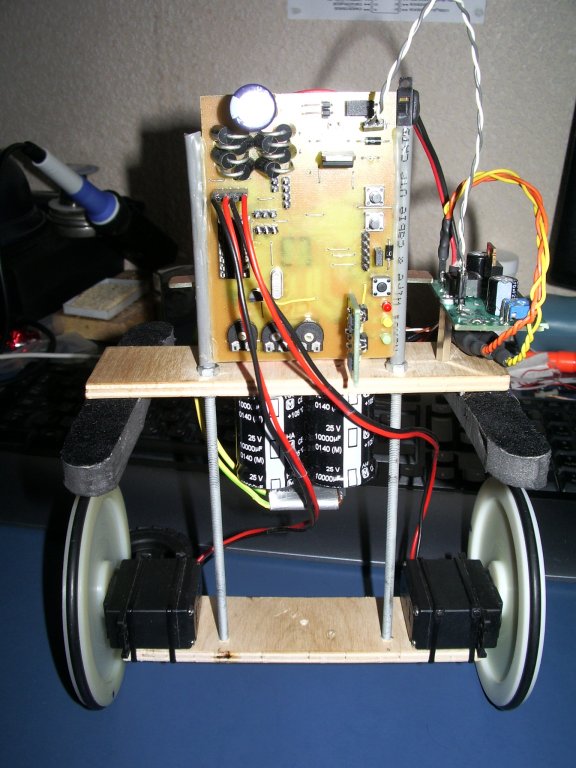

Bemutatom a 2 keréken egyensúlyozó "robotom". A szabályzást még jócskán kell finomítani, de már látszik az alagút vége. >videó<
PIC18F4580 az agya, a szervókból a gyári elektronika kikerült, és sima pwm jelet kapnak egy L293D-n keresztül. A visszacsatolás egy analóg giroszkóp és egy analóg gyorsulás mérő (aki szeret forrasztani, ne hagyja ki...).
A szofterben a kálmán filtert és a PID szabályzást innen vettem át, ez a 2 kódrészlet az alapja az egésznek.

Még egy videó, sík felület helyett szőnyegen. A kerék be tud süppedni kicsit, így jóval stabilabb. Finoman meg is lehet lökni. Ha ideér valaha a kínai bluetooth modul, telefonról lehet majd távirányítani.

Szép munka. Azt lehet tudni hogy mennyi a tervezési, fejlesztési illetve az építési idő?
(#) szkrep válasza Dániel X hozzászólására (») Jan 4, 2012 /
Összesen olyan 3 hónap volt, de minden nap nem ültem neki hibát keresni. Hogy melyik szakasz mennyi időbe telt, nem tudom megtippelni. Alapvetően a hardver nagyon egyszerű, az sok időt nem visz el. Jellemző hiba volt, hogy a szervó gyári elektronikája lassú, túl kicsi felbontással lehetett sebességet állítani, így a motorjait direktben a kontrollerem pwm-jével kellett kezelni. Hatalmas pufferek kellettek, hogy a rángatózó motor ne zavarja az analóg szenzorokat, stb. Mindenkinél más lesz a gond.
Inkább az idegen szoftver megértése, mértékegységek helyes átváltása volt sok idő (pl ha nekem a 180 fok az 3000 egység a gyorsulásmérőből visszaszámolva, akkor a giroszkóp 9,1mV/°/s jeléből adódó nyers adattal mit kezdjek, hogy az én mértékegységeim közt a fekete dobozként működő kálmán filterben értelme legyen). A fejlesztés 3/4-ed része a szoftver vagy a PID állítgatása (tippelgetése) volt.
