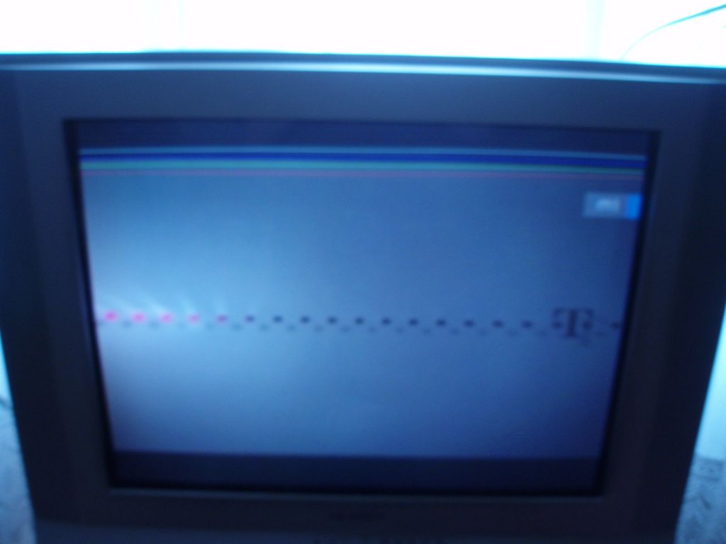

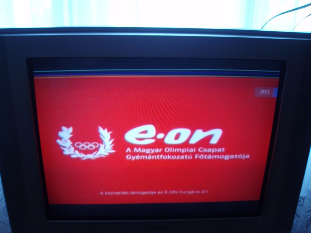

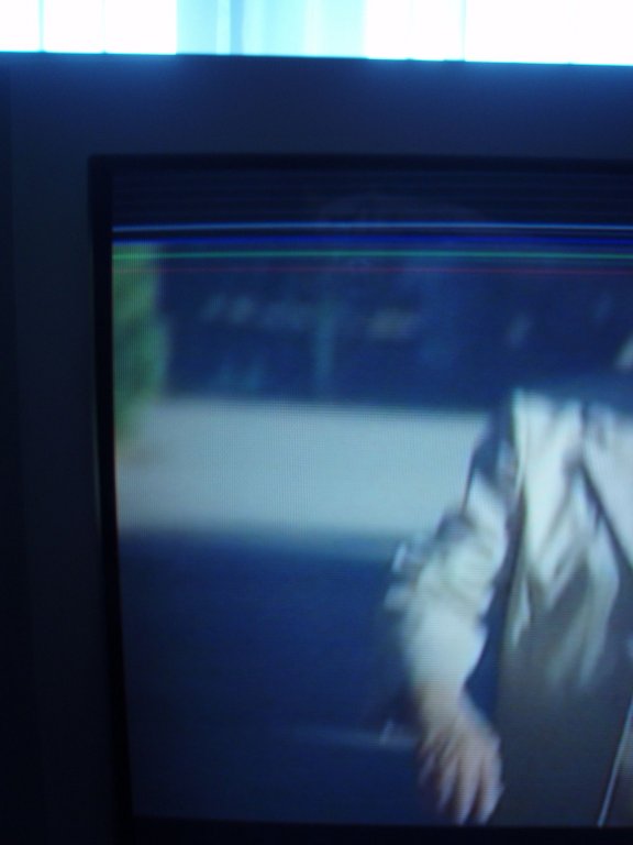

(#) drótnyúzó hozzászólása Okt 9, 2011 /
Üdv a fórumtársaknak!
tanácsot szeretnék kérni egy Samsung TV-vel kapcsolatban, a napokban egy ismerősnek furcsa jelenséget produkált, bekapcsolás után a képernyő felső részében vízszintes színes csíkok jelennek meg, aztán egy 5-10 perc elteltével helyrejön a kép.
A 3 mellékleten látszik a hiba.
van valakinek ötlete, hogy mi lehet a gond?
