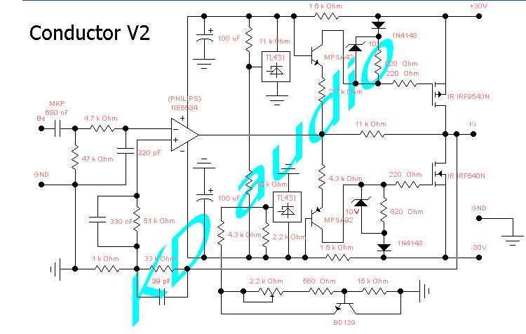

(#) reloop válasza c27 hozzászólására (») Okt 9, 2011 /
A 20mA a zener előtétellenállásán folyik. A negatív tápoldali zener nem működik! (hibás, fordított beültetés, átvezetés a nyákon).
(#) c27 válasza reloop hozzászólására (») Okt 9, 2011 /
Én egy másik kapcsolási rajz szerint ültettem be. Lényeges eltérés a 8.6K helyetti 11K illetve még 10K helyett 11K illetve, 1.2K helyett 1.5K.
(#) emersys válasza c27 hozzászólására (») Okt 9, 2011 /
Az fontos hogy a bd 139 collektor - bázis közt legyen mindenképpen a nagyobb értékű ellenállás,
Ha véletlen az 580 Ohm illetve a 15K nincs a helyén akkor a nyugalmi áram soha nem lesz állítható.
Ubias=Ube*(1+15k/580)
Az Ube érték az akar lenni amit reloop is említett neked, Kb 0.6-0.65V
Az eltéréseknek a nálad mutatkozó hiba szempontjából nincs jelentőségük.
A TL431-et kell vizsgálni. Jól van-e beültetve? Zárlatos-e?
Szerk.: A pozitív tápoldali zener 3,5V-ja sincs rendben, azt az alkatrészt is meg kéne nézni.
(#) emersys válasza emersys hozzászólására (») Okt 9, 2011 /
Illetve ha kiszámolom akkor is kijön, a fokozatnak 6 nyitófeszültséget(3.6V) kell kb beállítani.
Ubias=3.33V nálad, Tehát ki kellene valahogy mérned hol a hiba.
Ubias=Ube*(1+15k/580+2k2)
Előbb a trimert kihagytam, elnézést
Megvan a hiba. A negatív tápfesz nem akart meglenni. A biztosítékfoglalatok nem érintkeztek mindig jól, a forrasztás elvált és ha kicsit hajlott csak akkor érintkezett. Így már normálisan állítható a nyugalmi áram. Most így üresen beállítottam 60mA-re, de ezt gondolom terhelésnél kéne.
Viszont van egy dolog ami nem tetszik és az a kimenet. 400-500mV van rajta alapesetben. Ezzel mit lehet kezdeni?
Mivel műveleti erősítős, ezért annak jónak kéne lennie.
Ha csak az ic +-Ut kapocsfeszültségei közt nincs jelentős eltérés..
Mérd meg pontosan mennyi van a +- ágba földhöz képest, ha itt nagy az eltérés akkor már meg is van a hiba.
Differenciál tranyókból álló fokozatoknál szoktak alkalmazni trimeres kalibrálást, mert ott nincsenek egy tokba a tranzisztorok, ezért könnyebben eltud mászni a kimeneti dc.,
Ennek a szervójában mivel ic-s , a hő azonossan éri a benne levő tranyókban.
Ha nem áll össze semmiképp, akkor felteszek neked egy módosítást rá ha gondolod.
Na, ezzel jól megtréfáltál
A bemeneten a 47k, 4,7k a visszacsatolásban az 51k ellenállások valamelyike nem pontos. Elő szokott fordulni, hogy a 4,7k-t valaki 47k-nak nézi.
Az a baj, hogy magamat is megtréfáltam. Kösz a segítséget.
És már meg is válaszoltad a dc hibát. Én a kapcsolási rajz alapján ültettem be és megnéztem ma a beültetési rajzott ott a 4.7K helyett 47K van. Én meg kicseréltem reggel azt hittem én rontottam el. Szóval akkor az a baj. Még ma visszacserélem meg megcsinálom normálisan a biztosíték foglalatokat.
Majd jelentkezem ha kész.

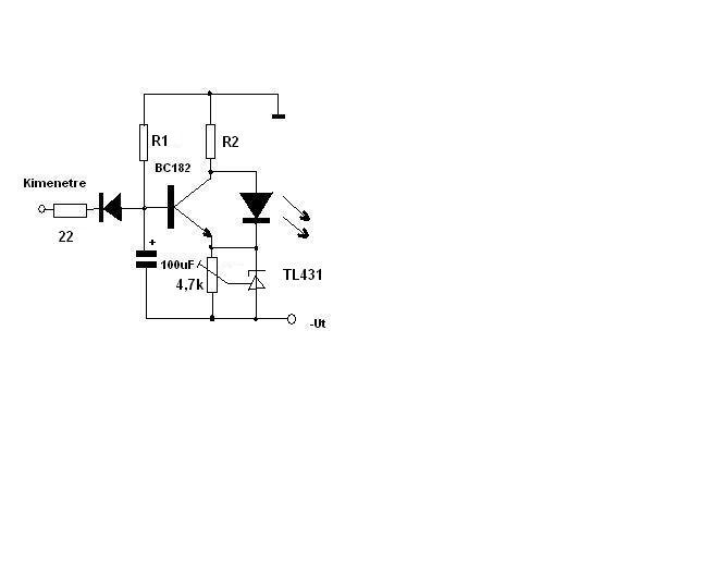

Próbálkoztam a következő clipp jelzővel:
+-40V alapján választottam ki az ellenállásokat mégis bármit csinálok a LED világít. Ha cippel a kimenet, ha nem.
Az Amp O/P az gondolom a csatorna kimenete. Bal és jobb.
Van valakinet tapasztalata ezzel a Clipp jelzővel?
Vagy tudtok egy megbízható kapcsolást?
(#) reloop válasza blackdog hozzászólására (») Okt 9, 2011 /
Szia! Ismerem az Elliott félét. Az U1A 2-es lábnak pozitívabbnak kell lenni mint a 3-asnak. A tápod ha jól emlékszem +/-37V, írd meg milyen értékű ellenállásokat választottál a 2. és a 3. táblázatból.
Készítettem egy egyszerűsített változatot Elliott ötlete alapján. Bővebben: Link

(#) blackdog válasza reloop hozzászólására (») Okt 9, 2011 /
+-40V alapján választottam így 25k és 18k.
Az IC NE5532. Gondolom ez jó hozzá.
A mellékelt vázlatod őszintén első ekifutásra nem értem.
Helló.
Ismét igazad volt. (Mint mindig. )
Jó a nyugalmi áram állítás és a kimeneti dc is alakul, de az egyik csatornánál még mindig 115 mV van amit még kicsit sokallok mivel a másiknál 30 mV van kint. Mit kezdjek a másikkal? Próbáljak ki egy másik műveleti erősítőt vagy próbálkozzak az 51k és 4.7K cserélgetésével hátha akad egy pontosabb? Vagy mit tanácsolsz?
(#) speeedfire válasza Ge Lee hozzászólására (») Okt 9, 2011 /
Igen, szimplára gondoltam. HTA? Egy linket tudnál adni? Nem találok erre semmit a neten.
Az 51k változtatásával 0VDC is beállítható. A vele sorba kötött 5-10k trimerrel próbálkoznék, ha rossz az irány akkor az 51k-t 47k-ra cserélném, végül fix ellenállással pótolnám.
Számításaim szerint 2-es láb 5,2V, 3-as láb 5V. Ennek jól kéne működni, bár indokolatlanul érzékeny. A 18k helyére 22k-t tennék.
Amit linkeltem igen egyszerű. Amikor a kimenő jel csúcsa megközelíti a tápot a zeneren beállított feszültség értéknyire, a tranzisztor lezár és világít a led.
