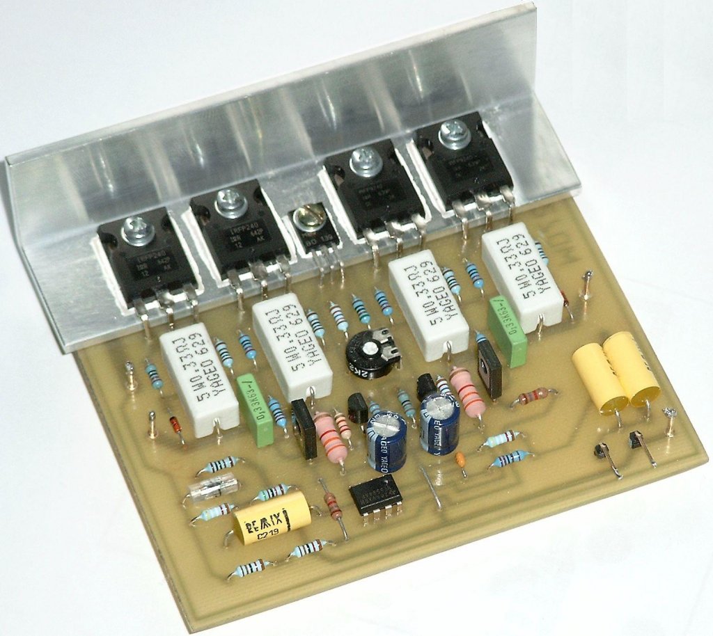

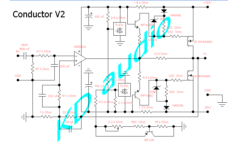

(#) c27 hozzászólása Okt 8, 2011 /
(Tudom van topicja az erősítőnek de az kihalt.)
Megépítettem a conductor +-30V-os változatát.
Az élesztésnél a trafóval sorba izzóval teszteltem felvillant majd kialudt az égő, de eltávolítása után be akartam állítani a nyugalmi áramot, viszont a potira nem reagálnak az erősítők. Az áramfelvétel mindkettőnél 20mA. A kimeneten pedig 2V dc van. Mi okozza ezt a hibát és miért nem reagál a potira a nyugalmi áram. A potikon középállásban kb 400mV-ot mérek. A nyákot átnéztem se szakadás, se rövidzár nincs és tiszta a nyák.
A diódák nem szakadtak se zárlatosak és a fetek sem. (Az erősítőket külön-külön próbálgatom.) Még méregetek ezt-azt, remélem addig jön válasz.

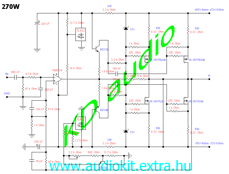

(#) reloop válasza c27 hozzászólására (») Okt 8, 2011 /
Úgy nézem az IC tápfesz nagyon alacsony, mérd meg. A BD139-nél keresném a hibát.
(#) c27 válasza reloop hozzászólására (») Okt 8, 2011 /
Én is arra tippelek. A földhöz képest az ic tápfesze nem is egyenlő sőt az egyik 3v a másik meg 1V. (Azt már nem tudom melyik a negatív és melyik a pozitív.) A BD nem zárlatos. Kontakt hibát nem látok, de azért holnap megnézem még egyszer.
(Az irf540-en a gaten 1V, a drainen 2.2V a sourcen 2.2V van. A 9540-en 32V 2.2V 32V van ha jól emlékszem.)
A zénereken nem mérek feszt vagy legalább is elég keveset.
A BD inkább szakadás gyanús. Volt már, hogy valakinek BD140 keveredett oda. Ha jó a tranzisztor, akkor ellenőrizd az ellenállásokat ebben az áramköri részben. Érték, beforrasztás. Az IC-nek +/- 10-15V-ot kell kapnia.
A kísérletek alatt kösd vissza a soros izzót a trafó elé, nehogy egy túl magas nyugalmi áram tönkre tegye a feteket.
(#) petemazi válasza c27 hozzászólására (») Okt 9, 2011 /
TL431 alatti és feletti ellenállásokat nézd meg,(KD féle nyákon) én fordítva ültettem be őket, jól megszivatva magamat. Nyugalmi állítás nincs, kimeneten hatalmas DC.

(#) reloop válasza c27 hozzászólására (») Okt 9, 2011 /
Egy kis segítség a méregetéshez ezen rajz alapján.
A negatív tápoldali TL431 mellett a 2,2k ellenálláson 2,5V, a 4,3k ellenálláson kb. 5V, BD139 bázis-emitter 0,65V feszültségnek kéne esni. Hol van egészen más érték?

(#) c27 válasza reloop hozzászólására (») Okt 9, 2011 /
Helló.
A TL431 alatt lévő 2.2K-n 0.15V a Tl felett lévő 4.3K-n 0.1V van. A BD-n szinte 0V van.
Az ic-n meg +Vcc 3.5V a -Vcc meg 0.6V. Megnéztem minden ellenállást, de szerintem minden oké. Kontakt hiba is szerintem kizárva. (Megyek még 1x átnézem az egészet.) Áramfelvétel 20mA a potira még mindig nem reagál.
