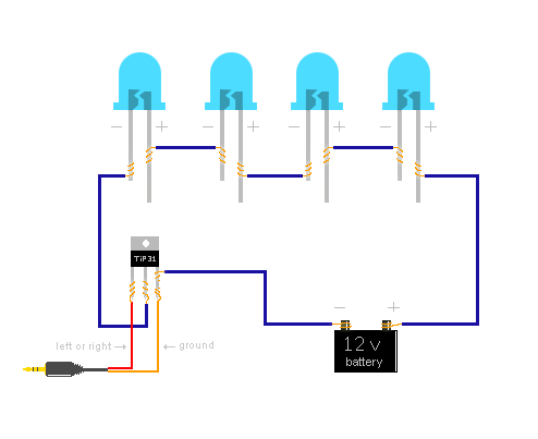

(#) morzsa15 hozzászólása Okt 12, 2011 /
BD243-al lehet ütemre villogót csinálni?
(#) Mybuster válasza morzsa15 hozzászólására (») Okt 12, 2011 /
Szia Igen Lehet! Én anno még BC547 el csináltam! Kapcs. Rajzod van?
Ő Hát megpróbálom és úgy csináltam hogy MIVEL a TIP31 es tarnyónak más az Emitter Bazis Collector elrendezése ezért a lábakat úgy helyeztem el hogy megfelejen a kapcs rajz alapján tehát te is figyelj oda a BC243 nál hogy hogy kötödd be! Nézd meg a Tip 31 és a BC243 adatlapját

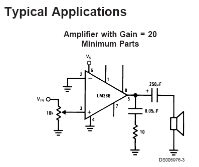

Megépítettem ezt a nagyon egyszerű mikrofon előerősítőt:
Kapcs.rajz.
Ha rádugom a legkisebb fejhallgatómat az áramkör annyira meg tudja hajtani, hogy a hangosabb beszédet a mikrofontól max fél méterről jól lehet hallani, de szeretném ha ezt az áramkört minimálisan módosítva ki lehetne belőle hozni kicsit több kakaót (úgy 1watt körül jó lenne).
Egy 5voltos stabilizált táppal tápolom meg (kb. USB tápnak megfelelővel) de szinte nem fogyaszt semmit.
Segítségeteket kérem az áramkör módosításában, ha lehetséges valami ellenállás csökkentésével vagy egyszerű módosítással (pl. még egy BC212) növelni az előerősítés teljesítményét, hogy a fejhallgatónak kicsit erősebb jelet tudjon produkálni.
Köszönettel várom a javaslatokat.

(#) proli007 válasza gammabuta hozzászólására (») Okt 13, 2011 /
Erős tévedésben vagy.. Ennek a kapcsolásnak a feszültség erősítése közel egyszeres. Mindössze impedanciát illeszt, ezért képes meghajtani a fejhallgatót.
De ha közelről beszélsz a mikrofonba, akkor abban kb. 10mV jön létre, amiből így még nem lesz 1W soha.
Vagy is célszerű egy teljesítmény erősítőt a mikrofon erősítő mögé kapcsolni. Ez lehet tranyós, vagy pld. egy LM386 IC is. De 5V feszültségből, 4ohm-os hangszórón, legfeljebb 0,5W, míg egy 32ohm-os fejhallgatón, 60mW teljesítmény lesz.

(#) gammabuta válasza proli007 hozzászólására (») Okt 13, 2011 /
Köszönöm a választ!
Sajnos olyan nagyon nem értek hozzá de próbálom felfogni.
Ennyit fogtam fel: ezek szerint nem lehet tovább tuningolni, esetleg feszültség emeléssel lehetne minimáisan így marad az LM386 beszerzése.
Megpróbálok egy LM386-ost beszerezni és megépíteni egy egyszerű kapcsolást.
Még keresem mi az ideális és legegyszerűbb, találam is egy minimális bekötést ahol direktbe ráköti a jelet, a hangszórót és a tápot, semmi kondit és ellenállást nemhasznál, viszont a táp nála egy 9voltos elem aminek a plusz ágát egy 7805-ösön keresztül köti sorba az illető de furcsa módon a 7805-nek a középső föld lábát nem köti sehova. Ez felettéb érdekes!
Az lenne a kérdésem ilyenkor mire hasznlja a 7805 feszstabot, amikor a földje nincs bekötve? Áramkorlátnak talán?
Nem a badarságokat kell a videókon nézni, hanem az IC adatlapját. Mert ha kondi nélkül kötöd a hangszórót a kimenetre ahol féltápfeszültség van, akkor ugyan működni fog, csak éppen sokkal nagyobb áramot fog felvenni, és a hangszóró sem fog örülni neki. A stab IC-nek így semmi értelme, csak "átmegy rajta a villany". Ráadásul szükségtelen is lenne, mert 9V-ról ugyan úgy elmegy az IC. 5V feleslegesen csökkentené a teljesítményt, ráadásul a különbözetet a stabi elfűtené..
üdv! proli007
Az adatapban szerepelő minimális kapcsolást gain20-al fogom megépíteni (csatoltam, lehet a 10k potira nem is lesz szükségem a gyenge jelem miatt..), és ha kevés lenne az erősítés, akkor még gain200-ig tudom növelni az 1es és 8 as lábak közé tett kondi pulsz ellenállással.
Azt hogy számolom ki mekkora lesz ennek a max fogyatása 5volt bemenőre az alap kapcsoláson (gain20-on)?
Ha megnézed az adatlapot, akkor láthatod, hogy a nyugalmi áramfelvétele 4..8mA között van. A többi a hangszóró ellenállástól, és a leadott teljesítménytől függ.
Írva vagyon, hogy 6V/8ohm esetén a leadott teljesítménye kb. 325mW. Egy B osztályú erősítő, hatásfoka nem több 75%-nál, tehát kb. 0,5W szükséges. Ez 5V tápra nézve, mindössze 100mA. De ez csúcsba lesz, hiszen a zenei teljesítmény ettől kisebb lesz, hiszen az nem szól állandóan. (Kivétel, ha valami szívdöglesztő technónak nevezett zaj.) Normál zenénél, kb. a 1/3-ad része, beszédnél még ennél is kisebb lesz az átlag teljesítmény felvétele.
