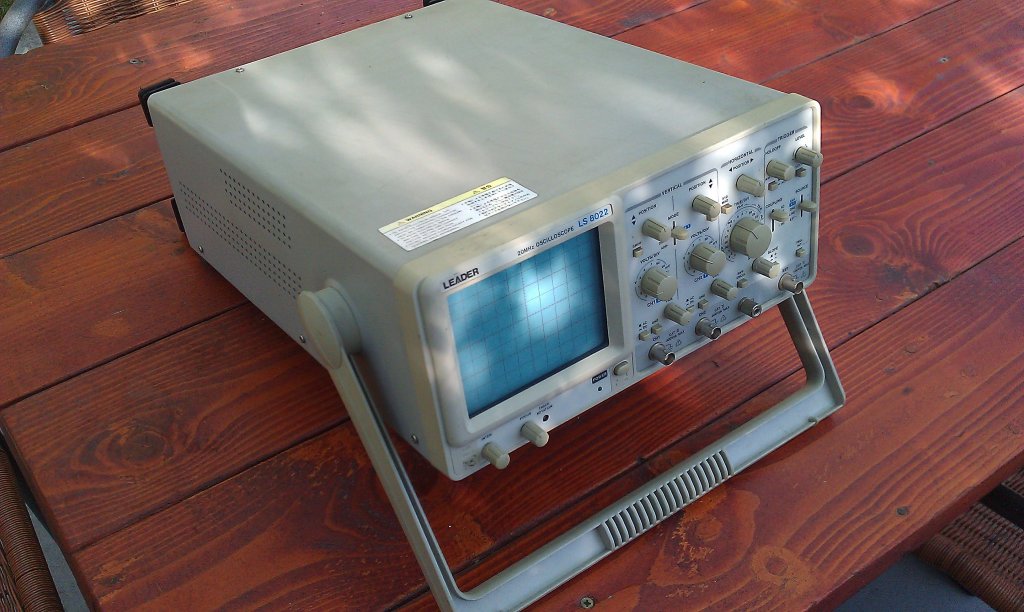

Sziasztok!Bővebben: ez milyen műszer ?
(#) EgyGabor válasza (Felhasználó 13571) hozzászólására (») Okt 16, 2011 /
és meg ér 5000 jó magyar forintot ?
(#) mindenes válasza EgyGabor hozzászólására (») Okt 16, 2011 /
Szkópra hasonlító valami, de inkább orvosi műszer lessz az már ha csak a gyártóból is indulunk ki.
(#) EgyGabor válasza mindenes hozzászólására (») Okt 16, 2011 /
Akkor ilyen az ami nekem kellene ?? javítható szerintetek ?? érdemes vele foglalkozni ?? menyit ér meg ??
Hát ha van hozzá szkópcsöved meg 1 év az életedből amit rááldozol + 1 halom pénz, akkor jó választás lehet.
Ha tényleg szkópot akarsz venni és használhatót is akkor nézz szét az apróhirdetések között ott találsz több féle tudásu, és típusut is.

(#) EgyGabor válasza mindenes hozzászólására (») Okt 17, 2011 /
Milyen szkópot ajánlasz nekem?? Kapcsolóüzemű tápot meg erősítőket akarok javítani/építeni!! nem kell nekem digitális meg ilyenek csak annyi a lényeg hogy amire szeretném tudjam használni!! Meg nem árt ha nem kerül 100 ezrekbe indulásnak elég egy olcsób típus!!
Válaszod előre is köszi!!
(#) mindenes válasza EgyGabor hozzászólására (») Okt 17, 2011 /
Helló!Ha csak kapcsoló üzemű tápokhoz és erőssítők vizsgálatához kell, akkor plez a 20Mhz tökéletesen megfelel .
