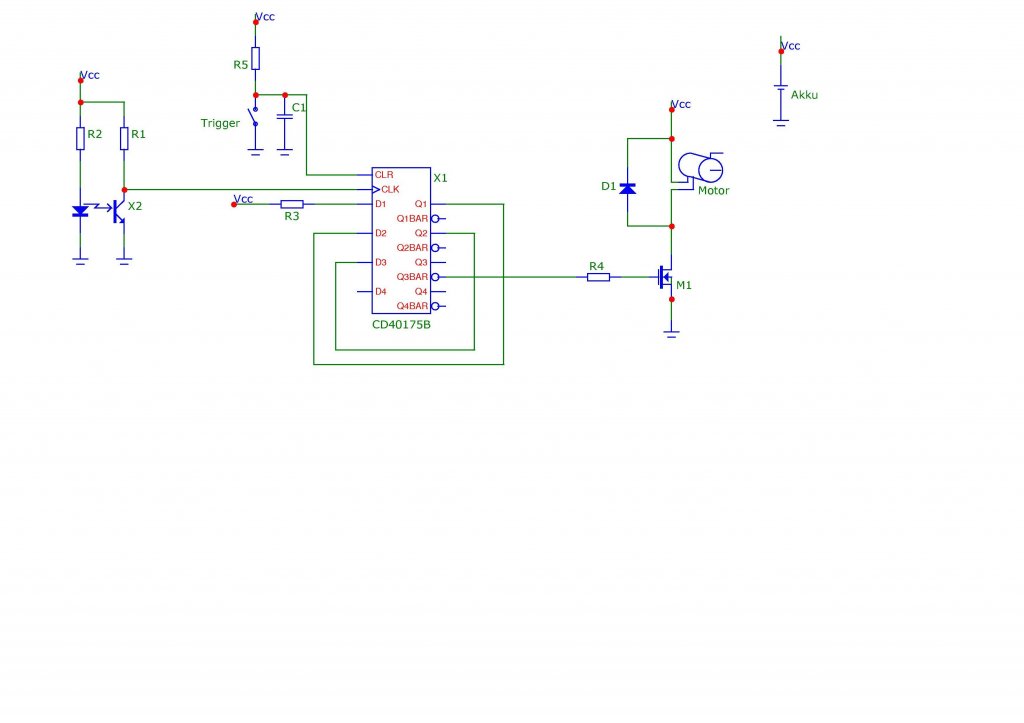

Első körben azt kell tisztázni, hogy logikai IC-ből vagy mikrokontroller felhasználásával szeretnéd megvalósítani a feladatot. A kontroller előnyösebb lenne, mert egy kis 6 lábú is ellátná ezt a feladatot. Mivel nem mondtad, hogy kontrollerrel szeretnéd, így feltételezem, hogy nincs meg hozzá a megfelelő tudásbázis és/vagy felszerelés. Logikai IC felhasználásával is megoldható természetesen a feladat, csak fizikailag nagyobb lesz az áramkör. Rajzoltam egy vázlatot egy lehetséges megoldásról. Én mondjuk nem javaslom az induktív érzékelést, mert szerintem elég sok benne a buktató. Előnyösebb lehet, ha optikailag érzékeljük a kilőtt lövedéket, mint az infra sorompók esetében. Ehhez mondjuk meg kell fúrni a csövet, vagy valahogyan biztosítani kell, hogy a kilőtt lövedék elzárja a fényforrás útját. A kapcsolás működése a következő. A Trigger jelű mikrokapcsoló az elsütőbillentyű alapállapotában zárt, így a CD40175 D-FF resetben van, ekkor a Q kimenetek "0", míg a /Q kimenetek "1" állapotban vannak. Ha meghúzzuk a ravaszt, akkor a reset jel megszűnik és az első golyót kilövi. Az első kilőtt golyó az opto kapu segítségével generál órajelet a D-FF-nak, amely egy 3 állapotú shift regiszterként működik. A D1 bemeneten levő logikai magas szint tovább terjed a következő flip-flopokon, egészen addig, ameddig a harmadik FF Q3 kimenete nem vált 1-be, ekkor a /Q3 "0"-ba vált amely a FET kikapcsolásával tiltja a további kilövést egészen addig, amíg a ravaszt vissza nem engedtük alaphelyzetbe. Ha látsz benne fantáziát, akkor a későbbiekben tisztázhatjuk a pontos kapcsolási rajzot is.
Nagyon jó a meglátásod, az utolsó elektronikai próbálkozásom vagy 15 éve volt hangfrekvenciás erősítő gyártásával meg hangfaléval. Amit leírtál azonban teljesen érthető, egyetlen egy baj van, vagyis kettő. Az egyik, hogy a csövet nem szabad megfúrni, és igazándiból hely sincs. illetve lehet, hogy vannak fegyverek, aminél talán elfér két szemben lévő optikai elem, de a többségnél biztosan nem. De mondom: ha el is férne, senki nem fogja megfúrni, ugyanis a kilőtt BB pontosságát befolyásolná. A másik probléma a szerelhetőség. Sokan nem tudnak-mernek nekiállni ilyennek, ez a tapasztalat. Létezik egy olyan móka, hogy LED-el megvilágítják az erre alkalmas spec. BB-t, és sötétben ez világít mint egy nyomjelzős lövedék, de de ezt speciális helyekre tudják beépíteni. Van aki a tárba teszi a LED-et, van aki hangtompítóba, és a gyári pedig az, hogy az egyik alkatrész (ha ismered a működését: hop-up kamra) oldalában GYÁRILAG kivitelezett nyílásra egy smd LED-ekkel felszerelt miniatűr panelt csavaroznak, ami a helyszűke miatt a kamra oldalfalába valamelyest besüllyesztenek. Ezért szeretném tápvezetékre csavart indukciós érzékelővel megoldani, mert azt rátekeri a srác, az áramkört beköti a motor és az aksi közé, viszlát.

![]() Nem tudom, jó kérdés. Az optoelektronikusnál hogyan?
A rajzon, amit korábban feltöltöttem, a trigger jelű mikrokapcsolóval párhuzamosan teszünk még egy kapcsolóelemet, ami ugyanúgy GND felé húz a sorozatlövő állásban, akkor az a FET bemenetén nyitó irányú feszültséget ad, így engedélyezi a sorozatlövést. Azt mondjuk nem tudom, hogy ez a tűzváltó kapcsoló közvetlenül alkalmas lehet-e rá, nem vagyok nagy airsoft guru, de Ti talán meg tudjátok mondani.

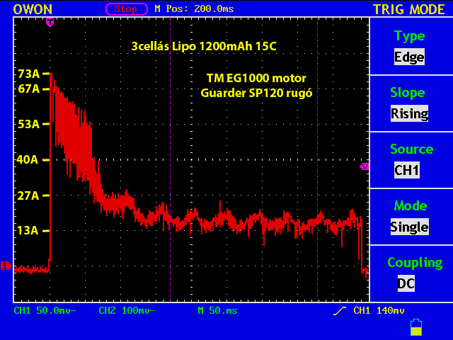

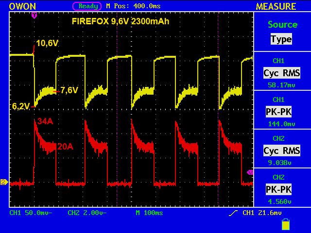

Már fél órája keresem azt a két képet ahol szkóppal rámértek az áramerősségre egyeslövés illetve sorozat módban, és az áramerősség ingadozás - bár ahogy mondod voltak közte szünetek - szembetűnően hasonló volt. Én csak azt szerettem volna érzékeltetni, hogy a körültekintő és alapos tervezés mellett is előfordulhat olyan helyzet, amikor esetleg az áramcsúcsokat számlálva beleszaladhat a program olyanba, amikor a felhasználó még a motor leállta előtt (AB-fet nélkül) huzigálja az elsütőt. Bár a kapcsolókés már megszakította az áramkört, de a motor még forog. Ha megtaláltam a cikket akkor majd posztolom.
Itt van pár régi mérésem, és visszább is csatoltam egyet. Keresek Lipo-sat is.
