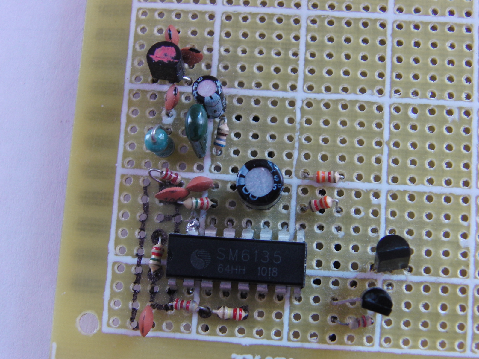

(#) CapsLock hozzászólása Szept 4, 2011 /
Van egy SM6135 64HH 1018 datasheetem aminek kitört az egyik "lába"
Ezt lehet-e helyettesíteni valamilyen másik IC-vel?
Úgy értem hogy tudok szerezni SM6135-ös számút de az alsó sorba írt szám nem egyezik. Ezt beépíthetem? Okozhat-ez problémát?
Kérlek adjatok tippet hogyan tudom legegyszerűbben kiszedni a nyákból a hibás IC-t.
Távirányítású hajóban van!
Köszönöm előre is a választ !
(#) kadarist válasza CapsLock hozzászólására (») Szept 4, 2011 /
Kiforrasztod a régi IC-t és beforrasztod az újat. Az alsó számok nem számítanak. Kiforrasztás
(#) Feri007 válasza CapsLock hozzászólására (») Szept 4, 2011 /
Szia,
Datasheet? IC-t (integrált áramkör) akartál írni, ugye? Datasheet=adatlap.
Kicserélheted másikra, a 1018 azt jelenti, hogy 2010 18.hetében készült. A 64HH valami gyártási info.
Legegyszerűbben kiszedni: vágd el a beforrasztott IC lábait!
Aztán a lábdarabokat könnyen kiszedheted.
A "cseréJe" pedig pontos "j". Bocs.
