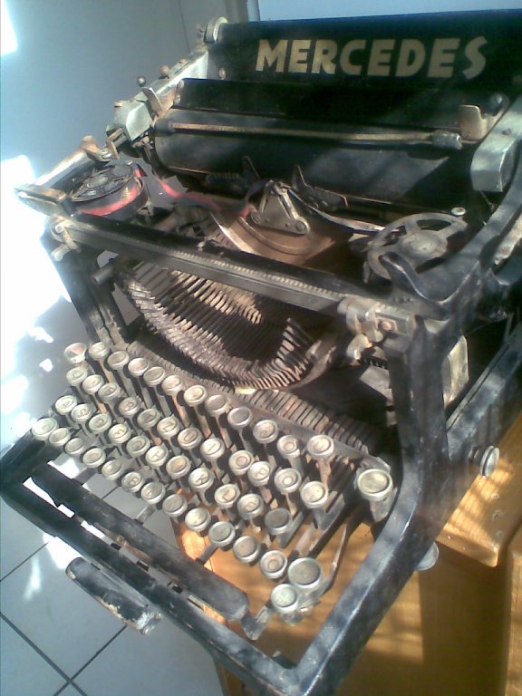

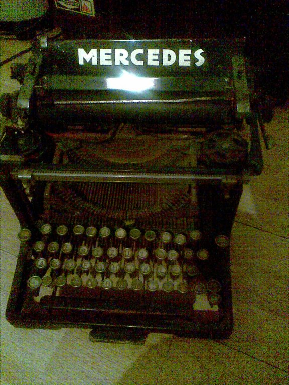

Képzeljétek ma kaptam egy mercedes írógépet ,hogy tegyem használhatóvá .Szerintetek lehetséges egy ilyen régi gépet munkára fogni?
Egy fotó alul.

Szerintem igen, bár nem kis munka. Harminc éve csináltam hasonlót. Szinte nincs benne alkatrész, ami tönkre tudna menni, erőszakos behatás nélkül.Kár, hogy sötétben fotóztad le, így az állapota nem igen látszik.

(#) mezei dávid válasza zolika60 hozzászólására (») Okt 19, 2011 /
Készítettem egy jobb fotót.most megnézheted talán jobban látszik.
üdv. Dava

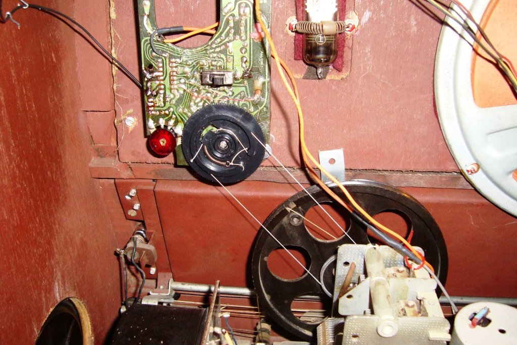

(#) Janó bácsi válasza frecsko hozzászólására (») Okt 20, 2011 /
Üdv. Régebben már elég részletesen foglalkoztunk az URH beépítés témájával, (1044227) keress vissza a fórumon aug 14 körül, találsz képeket, meg leírást is.
(#) Janó bácsi válasza Janó bácsi hozzászólására (») Okt 20, 2011 /
Itt van még egy példa: egy felújitott Terta 325-be épített komplett URH-s tranzisztoros rádióval, láthatóan 2 vezeték, meg a skálahúr eltávolításával, az eredeti állapot bármikor visszaállítható. Üdv:

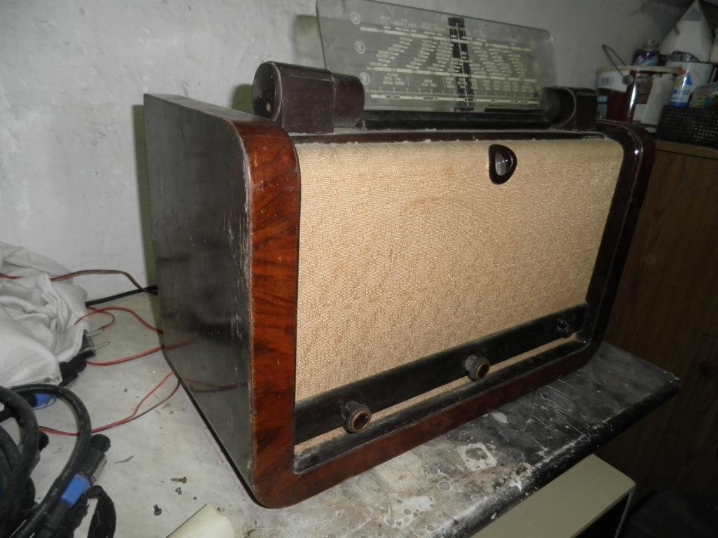

(#) Lázár Péter hozzászólása Okt 20, 2011 /
Kérdésem lenne azok felé akiknél megfordult Orion 820 A típusú készülék, hogy a skálán a beosztott részek az üveglapra vannak felfestve, vagy mögötte van. Nem találtam róla közeli képet így nem tudom. És mivel az üveg törött, plusz még azon van a festés is, akkor elgondolkodtató hogyan ragasztható össze. Javítható vagy felejtős a dolog
(#) Janó bácsi válasza Lázár Péter hozzászólására (») Okt 20, 2011 /
A festés a skálaüveg hátlapján van nem mögötte. Üveget kell cserélni, kérdezd meg Rajkai Zsoltot, hogy tud-e csinálni, vagy esetleg van készen. Üdv.
(#) Lázár Péter válasza Janó bácsi hozzászólására (») Okt 20, 2011 /
Túl sok sebből vérzik az adott készülék, sok a hiányossága is, de ettől tartottam a leginkább. Lényeg, hogy nem lehet megragasztani semmivel se akkor, muszáj lenne beszerezni hozzá a skálát.

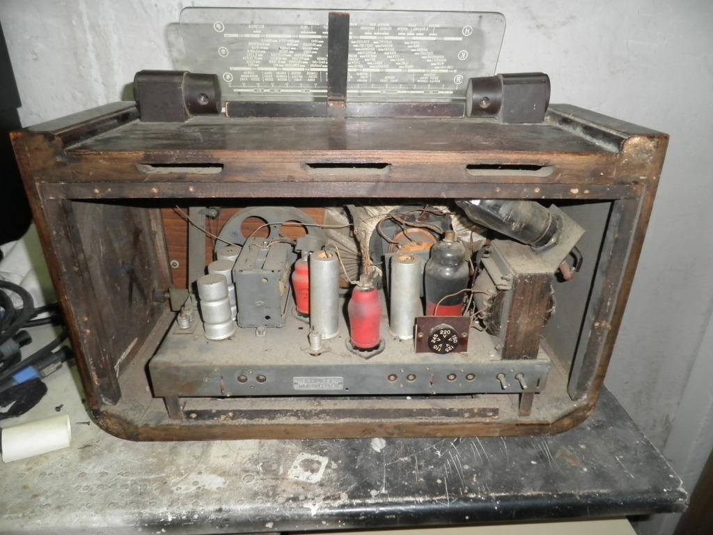

(#) ticseboy hozzászólása Okt 22, 2011 /

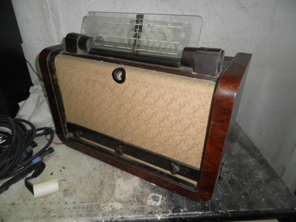

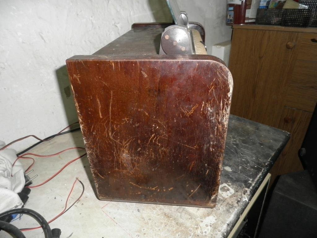

Üdvözletem mindenkinek. Már régóta nem javitottam semmilyen készüléket (pedig lenne 5 db), és csak olvasgatom a fórumot, de most rá kell szánnom magam egy kis munkára, mert hozzájutottam egy Philips 66A tipusú készülékhez. Sajnos a doboza egy kissé összekaristolt állapotban van, és a bele sem tünik tul jónak, de hát mit is várhatnék egy 1943-as készüléktől. Kapcsolási rajzom van hozzá, viszont ha valakinek van a hurozásáról rajza, azt megköszönném. Egy gomb nem az eredeti, és sajna a hátlapja hiányzik.

(#) Janó bácsi válasza ticseboy hozzászólására (») Okt 24, 2011 /
A skálahúrozást valószínü ki kell barkhokbázni, sehol nem találtam adatot, de úgy emlékszem acélhúr volt eredetileg. Talán damillal lehet pótolni. A dobozt sajnos le kell maratni meg csiszolni, és újra pácolni, lakkozni, vagy politúrozni.

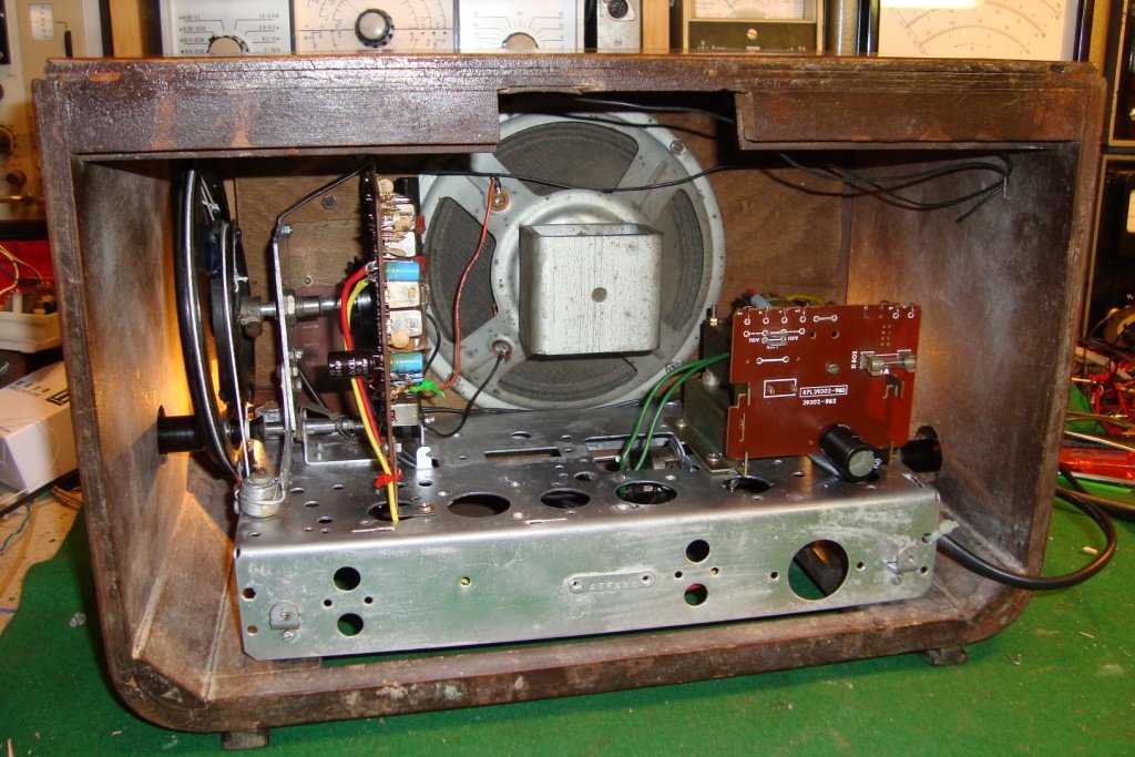

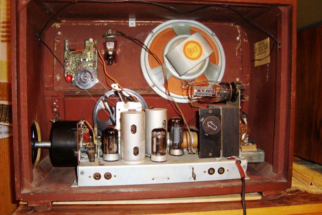

(#) Janó bácsi hozzászólása Okt 24, 2011 /

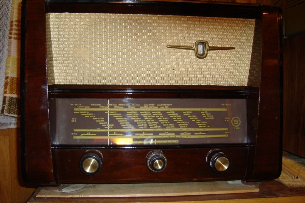

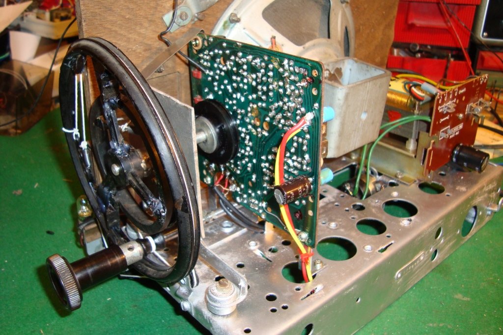

Üdv mindenkinek. Még júniusban írtam, (#1010438) hogy vettem két Orion 420A-t, amiből az egyiket szépen felújítottam, kettőből egyet elv alapján. A maradékot eddig alkatrészbányának használtam, de most úgy gondoltam ebből is csinálok valami hasznosat. A dobozt a szokásos módon megragasztottam, csiszoltam, lakkoztam. Az egész panelt letisztítottam, (már nem sok cucc volt rajta,) majd lefújtam ezüsttel, és felépítettem rá egy kidobott órás rádióból származó teljes tranzisztoros gépet. A táp is egy bontott rádióból való. Csak URH-n szól, meglepően szépen. A többi a képeken.

(#) ticseboy válasza Janó bácsi hozzászólására (») Okt 24, 2011 /
Köszönöm, akkor valahogy megoldom, mert én sem találtam semmit róla. Van benne hur, de nem acél és le van csúszva. Lehet már nem eredeti. Marad a barkóba
