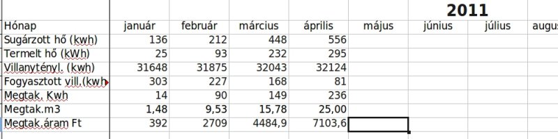

Nekem megy már negyedik éve. A honlapomon termelési adatok vannak a kezdetektől, megtakarítást is számoltam. Nekem sokat megtakarít, mert kapcsolt villanyt váltok ki vele. Ha gázos vízmelegítést váltasz ki vele, kevesebb a megtakarítás, mert a gáz olcsóbb a villanynál.
A megéri-nem éri kérdés hitvita... (Én erre azt szoktam mondani, hogy furcsa, hogy a napkollektorral kapcsolatban ez a kérdés felmerül, de pl. plazmatévé, kétévente cserélt mobiltelefon, vagy aranyozott kőoroszlán (láttam!!) esetén meg nem...) Mostanában nekem tűző napsütés esetén napi 300 Ft körül ad vissza az árából, éves szinten pedig a vízmelegítés felét biztosítja.

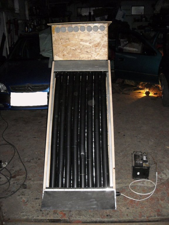

Kedves sorstársak!
Sörösdobozok kivágva,kimosva,szóval csőre töltve,már csak a gyűjtődobozokra várnaknak és most jön a bőség zavara.Két fajta megoldást láttam: 1.Hideg alul be-meleg felül ki 2.hideg alul be-meleg alul ki,osztott alsó gyüjtővel Szerintem a második megoldás ésszerübb,mivel a meleg úgyis felszáll,minek fújatnám a mennyezet alá?Viszont igy a koli felében természetellenes irányban mozgatnám a levegőt.Mik a tapasztalatok ezzel kapcsolatban?
Nem írtad, hogy állítva, vagy fektetve lesz a kolid? De mindenképpen átlós be-kiömlőt javaslok, ez dolgoztatja meg a lehető legegyenletesebben a sörcsöveket. Természetesen alul megy be a hideg levegő. Üdv
A ventit a hideg ágba kell tenni, tehát tolja a levegőt, mivel nem mindegyik szereti a nagy hőmérsékletet. Kivéve ha kályhaventid van ezesetbe valóban jobb ha szívja. Ha van rá lehetőséged akkor jobb ha a talajszinthez közel fújja a meleget, nálam a mennyezetből nyomja ki, így nehezebben keveredik össze a meleg az alsó légtömeggel, ez hatásfokveszteség, viszont elég hülyén nézne ki egy plafonból kilógó 2méter hosszú 150-es pvc cső ![]() Üdv
