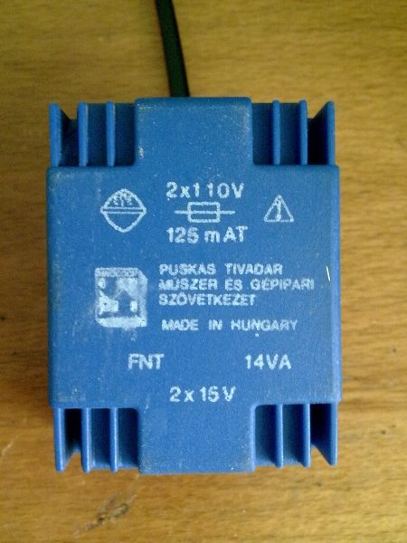

Labortápot szeretnék készíteni ezzel a trafóval: http://www.hobbielektronika.hu/forum/files/02/0226fd283d2b0766e705f...85.jpg
0-30V lenne a kimenő fesz. Tudna valaki segíteni, hogy kezdjek hozzá. Nem kell kijelzőn megjeleníteni az adott feszültséget, csak olyan kellene, amivel 1 potival lehetne szabályozni a kimen feszültséget.
Köszi előre is!
(#) Csupasz válasza joey hozzászólására (») Jan 12, 2012 /
Hát ha labortápot nem is, de keress az oldalon kapcsolást LM317-el, az valszeg megfelelő lesz..
Üdv:
Csupasz
(#) satlokk válasza Csupasz hozzászólására (») Jan 12, 2012 /
Szerintem is valami hasonlót,mert ennek a trafónak elég kicsi a teljesítménye,és labortáphoz nem alkalmas.
(#) joey válasza satlokk hozzászólására (») Jan 12, 2012 /
Igazából nem kéne nagy teljesítmény, csak pl LED-ek tesztelésére stb
(#) Tonybacsi válasza joey hozzászólására (») Jan 12, 2012 /
Ebből a kis trafóból, max. 30V/0.3A- tudnál kicsikarni...ha ez elég- mint labortáp- akkor nézz körül itt a fórumon, találsz kapcsolást is hozzá.
(én személy szerint nem ragaszkodnék ehhez a trafóhoz, túl kicsi a teljesítménye, túl nagy a szórt mágneses tere, nem tud hűlni, nem lehet javítani, módosítani, könnyen törik a kivezetése)

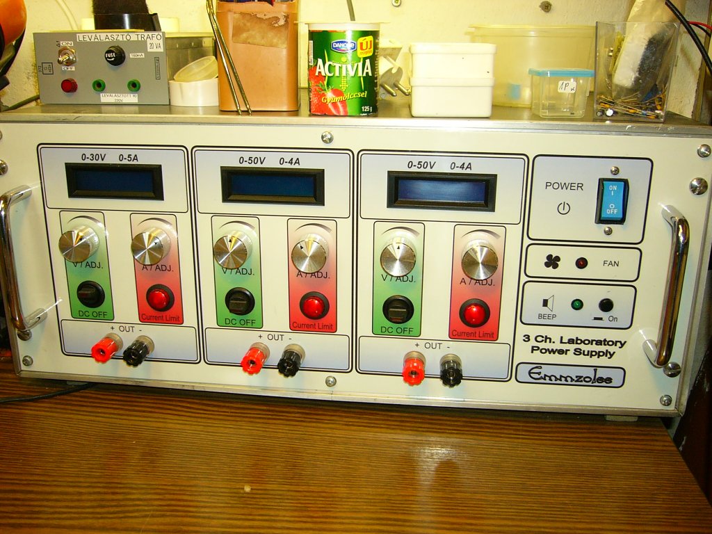

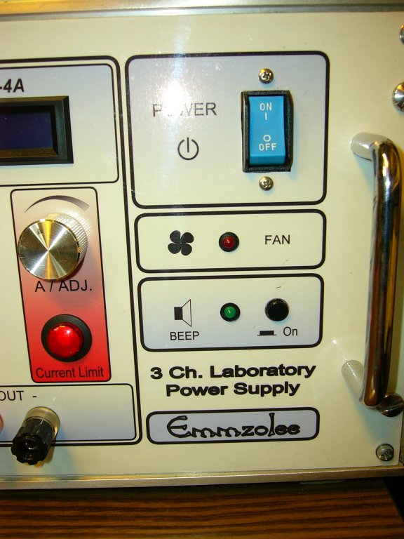

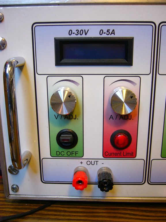

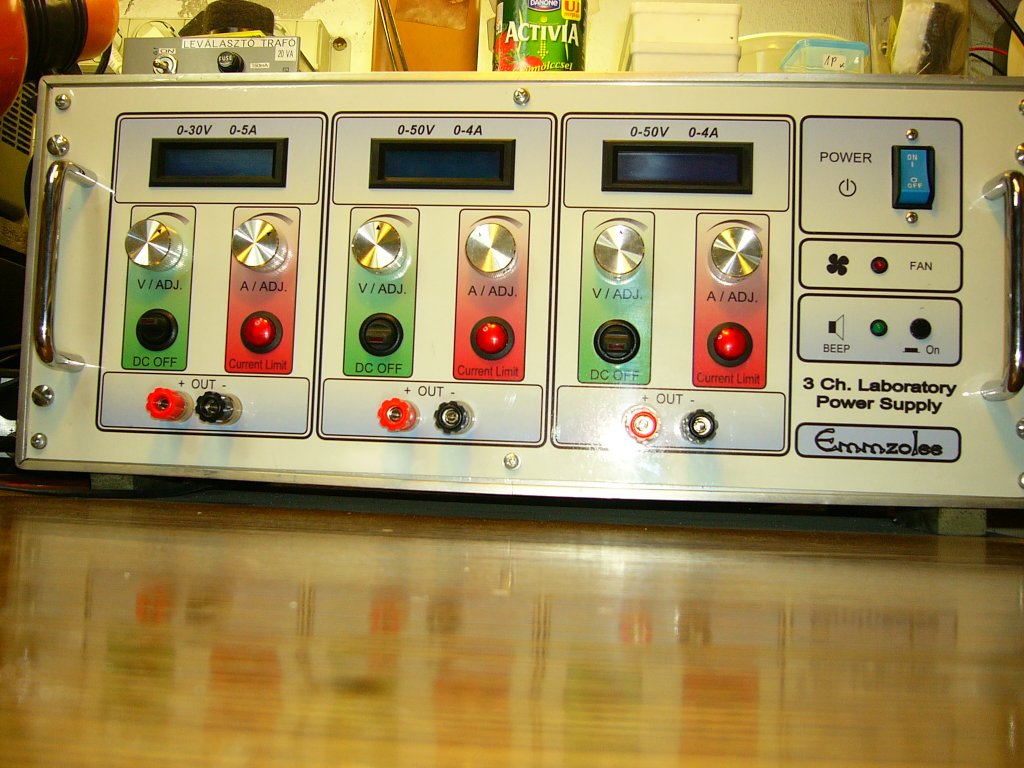

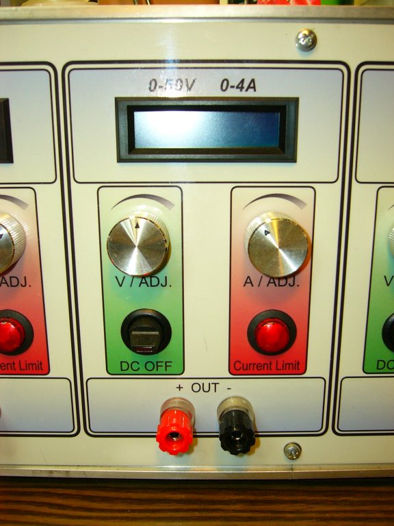

(#) emmzolee hozzászólása Jan 14, 2012 /
Tényleg. Nem is mutattam a tápegységem ránc felvarrott előlapját készen. Csak terven
Nézzétek meg milyen lett.

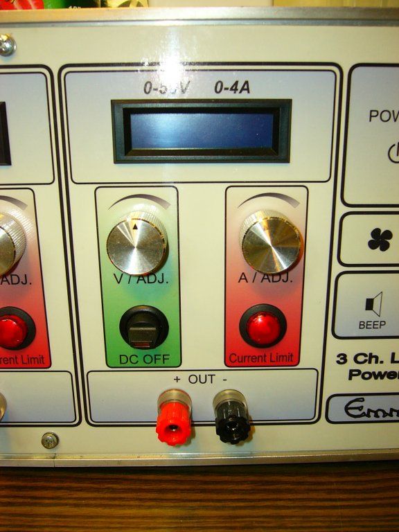

(#) emmzolee válasza emmzolee hozzászólására (») Jan 14, 2012 /
Közelebbről meg ilyen.
