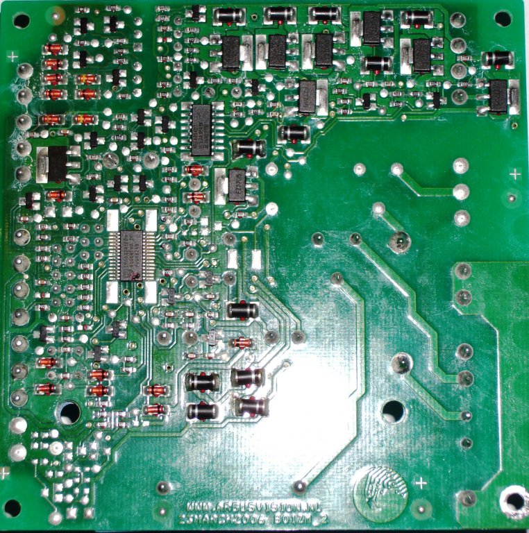

Inka 24KRK kazánom van. Azt kell tudni róla, hogy van benne egy külön kevert köri modulja.
Úgy néz ki ez a modul/panel elszállt benne, mert a programból (SETUP sem látszik) kiiktatódik. Így nem megy a padló sem. Ami még érdekes lehet, hogy úgy ment tönkre, hogy először 1-2 napig nem ment, utána 1-2 napig megint ment váltakozva. Van valakinek ötlete, hogy mit lehetne kezdeni a panellal? (Persze a cserén kívül!) Van rajta ami látható 3 kondi: 1000, 470, 10 MF -osak. Van értelme ezek cseréjének? A tápja valószínűleg ugyanezen panelon van, sajnos egybeöntve valami műanyag házban. Ehhez nincs sok remény, hogy hozzáférjünk. Köszönöm, ha segítettek.

Nos kiszedtem a panelt. A rajta lógó kábelvégeket leszigeteltem, így megy a kazán. Mellékeltem a képeket róla. Van ötleted miként lehet nekilátni a hibakereséshez? Mivel baromi apró a túloldali nyák forrasztása, így nem mertem kiszedni belőle a kondikat. Azt próbáltam, hogy párhuzamosan rájuk kötöttem plusz elkokat. Sajnos nem jött be! A panelen a relé sosem húz be, mintha egyáltalán nem menne. (Viszont az biztos, hogy meghibásodása kezdetén jópárszor még újraindult és napokig ment is.) A bedobozolt valami, az trafó 220V primer és 2x10V sec tekercs. Alatta van valami egyenirányítóféleség. Van a panelon egy LPC932 Philips processzor. Nem sok időm volt eddig rá, de gondolom először az IC-en lévő tápfeszt kellene valahogyan ellenőrizni?
Segítséget szeretnék kérni ARISTON TX 23 kazán a szokásos hibával, 3 LED világít félperc után leáll. Azt olvastam egy kondi cserével orvosolható. Meg tudja valaki erősíteni? Melyik az a kondi pontosan? A trafó mellet közvetlen?
Megnéztem, nincs tápfesz az IC-en! Az 1000microF-os elkon 35VDC van. A 470microF-oson 18VDC. Tehát a trafó és egyenirányító rész jó rajta.
Ellenállásmérővel kimértem a 10microF elko két lába van rajta az IC-ék VSS\VDD lábain. Ezen az elkon nincs egyenfesz. Gondolom kb. 10-14VDC-nek kellene lennie. Az elko lábain egyik polaritással 420 Ohm míg ellentétes polaritásal 840 Ohm terhelés mérhető műszerrel. Az elkot lecseréltem, de a helyzet változatlan. Tudna valaki valami iránymutatást adni a hibakereséshez? (A korábban mellékelt képek eléggé részletesek.)

A következő a probléma:
a kazán elindulást követően 20-30 másodpercet követően leáll, világít mind a három LED . Reset után ugyanezt produkálja. Tavaly fűtési szezon elején ugyanezt játszotta, akkor megjavult (a szerelő már akkor cserélni akarta) most újra kezdte és nem javult meg! Csinálok képet ha kell, kivettem a panelt és szerintem beazonosítottam a kondit.
valószínűleg az ic zárlatos. ha kiveszed a panelból és megjelenik a feszültség, akkor biztos.

Idézet: „ha kiveszed a panelból” Azért ilyesmire ne biztasd! Két okból sem.: Először is, "kezdőként" ne egy -olcsónak semmiképp nem nevezhető- kazán vezérlőpanelen gyakorolja az SMD. forrasztást, másrészt írta, hogy hány ohm ellenállást mért az adott tápkörben. Ez a mért érték nem utal az IC totál zárlatára, tehát valamennyi fesznek illene ott lenni IC hiba esetén is. Inkább valami táp köri szakadásra, stab IC hibára, szeleptranzisztor szakadásra, zener zárlatra, stb. tippelnék... Természetesen a műszerzsinór a kérdező kezében van, tehát neki kellene végigmérnie, hogy mely az a pont ahol "elfogy" a tápfesz.

Az IC kiforrasztásának nem fogok nekilátni, mivel nincs hozzá sem eszközöm, sem gyakorlatom. "Természetesen a műszerzsinór a kérdező kezében van, tehát neki kellene végigmérnie, hogy mely az a pont ahol "elfogy" a tápfesz." Alapvető ismereteim vannak, de sajnos gyakorlott nem vagyok panelek javításában, ezért próbálok itt kérdéseket feltenni. Teszek fel egy újabb képet a mért pontokról. Bejelöltem a kondik forrasztási pontjait. A kék a minus azaz a 0 pont. Ezek szépen ott vannak a kondik lábain és az IC-ék Vss lábain is. A pirosak azok a pontok, amelyek zárlatot mutatnak a nagy kondi meglévő 35V-ával, tehát ezeken a pontokon is 35V van. A zöld pontok lennének az IC-ék tápjai, ahol sajnos 0V van. A diódákat megméregettem nem mutatnak zárlatot vagy szakadást. Viszont van egy tranyóféleség amit bekarikáztam lilával. Emitter - collector zárlatot mutat. (Lábai között minkét irányból sípol a műszer.) Ezen a két lábán van egy barna színű ellenállásféleség jelölés nélkül. 10 Ohm-nak mértem. Lehet, hogy ez az ellenállás vagy tranyó szállt el? Azért gondolom, hogy nem tranzisztorhiba, mert mondom, hogy több napos állás után a panel időnként beindult. Tranzisztor tud ilyet produkálni? Bocs, ha hosszan írtam!

A tranzisztorféleség az 3FW ami BC857BW -nek felel meg. A rajz szerint így a Bázis-Emitter lábak sípolnak a műszerrel.
Közöm nincs a panelhez, csak bele beszélek.. - A trafóról vedd le a cimkét, akkor lehet talán látni hány szekunder van rajta, mert én nem a 35V-ból (24V egyenirányítva) készíteném az IC-k tápfeszét, amit inkább 5V-ra tippelnék vélhetően a százlápú proci miatt. Vagy is lehet még egy tápfesz, ami nincs meg. Mert a 24V szerintem a "működtető feszültség". - A nagy IC-től ÉK irányban egy nagyobb háromlábút látok. az nem véletlenül egy 5V-os stabilizátor? És a hídegyenirányító négy diódája mellett, is látok egy plusz egyenirányító diódát.. - Nézd meg az elkók feszültségét is, néha az is beszédes, milyenek vannak benne. - A trafós oldalon látok két barna hengert az elkó mellett. Az nem bizti véletlenül? (bár elkók is voltak ilyen kabátba. - Én zárlat helyett szakadást keresnék, mert hőnek nyoma sincs itt. Ha meg most is meglenne, fűtene valaki veszettül. üdv! proli007
nehéz ügy, de néhány támpont: panelba forrasztva semmit sem lehet megbízhatóan megállapítani, kivéve a totál zárlatot. A műszer sípolása jelenti a totál zárlatot. semmilyen félvezető lábai között nem lehet totál zárlat, de gyakran a tranyó kollektora rajta van egy lábon, meg a házán, ill. beforrasztott hűtőzászlóján is, ezek tehát összesípolhatnak. Általában kollektor -emitter zárlat szokott bekövetkezni a hálózaton bejutó túlfeszültség hatására, ha a kondik gyengélkednek. Legjobb a trafó tekercsétől az ic-k lábáig a tápellátó áramköröket felderíteni és lerajzolni. soklábú ic-k ritkán mennek gajra, akkor viszont a panelt szinte ki lehet dobni. Abban igazad van, hogy félvezető hiba nem bizonytalankodik, ha bekövetkezett, úgy is marad.
Jókat írtál, elgondolkodtam rajta. A trafó oldalán rajta van: SEC1 és SEC2 10-10V.
Az IC-ék tápjaival igazad van, valóban csak 5V körülinek kellene lennie. Az egyik azonban 5V-os, a 28lábú az viszont 3,6V? PDF-ek szerint. Lehet, hogy az ék irányt telibe találtad, jobban megnézve az valóban más feliratú 3lábú izé. Nem találok azonban róla semmit. Ez van rá írva: "ON RJO P2F". Ha stabIC, akkor viszont gáz van, mert mindkét szélső lábán 35V van. Ami viszont lehet az általam bekarikázott tranyótól. Kimenete ugyanis a tranyó collektorán van. Mint rajzoltam a tranyó emitter-bázis lábai sípolnak, és 35V van rajtuk. A barna hengereket nem tudom beazonosítani: feliratuk 1500mA, 250V. Ha biztik, akkor jók. Lábaik-Sípolnak. Azért kínlódok vele, mert nem bírom megfizetni a cseréjét kb.50000Ft, meg érdekel is, hogy javítható-e? Viszont, ha bejönnek a mínuszok, akkor gáz lesz, mert így csak a lakás felében van fűtés...
Egyre jobban a kis ellenállásra gyanakszom a bekarikázott tranzisztor emitter-bázis lábaira forrasztva. Kivenném, de nagyon pici és apró a nyák a pillanatforrasztómhoz. Meg az is zavar, hogy ezen a barna színű téglalap alakú izén nincs semmi felirat, így ha ez valóban 10 Ohm, ami ezek szerint zárlatot mutat, és a tranzisztor egyébként jó, akkor mit tegyek vissza a helyette?
A panelt 220-ra kötve ügyetlenségem és gyakorlatlanságom miatt "beremeg a kezem". Lehetne vajon ezt az IC tápfeszkeresést úgy tesztelni méregetni, hogy csak a nagy 1000 microF kondi lábaira egy 9V-os elemet forrasztanék?
Én még mindig maradnák az mellett, hogy mi nincs meg, mint hogy mi van. Ez csak akkor lenne érdekes elsőre, ha valahol indokolatlanul túlfeszültséget találnál, de itt nincs feszültség. Vagy is ellenállás mérővel keresném azokat a teljesítmény eszközöket, amik egybe csengenek az IC-k tápfeszültségével. Valamint azok másik lábain mérnék feszültségeket. Ha kétszer 10V van a trafón, akkor nézd meg nem-e hasonlóan készült a tápfesz mint ahogy lerajzoltam. Mert az 5. diódával még nem foglalkoztál. (Az alkatrészek típusát-értékét ne nézd, csak az elméletet, ahogy működik. Mert itt a stabi, csak a főtáp felét kapja) üdv! proli007

Hello! Leírásod alapján próbáltam keresgélni. Arra jutottam, hogy a rajzhoz amit feltettél nincs sok köze a táprészének, mert nincs is benne stabIC.
Három kisméretű tranzisztor emittere cseng az IC-ék tápjával. Ebből kettőt kizárnék: az egyik a termosztáton keresztül kapcsol tápot vissza az IC-re (nem a táp lábra), a másik is hasonló okból mivel visszacsatolás van róla a másik IC nem táplábjára. Marad a négyes dióda mellett lévő tranzisztor 1FW, ennek a bázisa van kötve egy kicsi sárga színű diódán keresztül a négyes diódára, collektora a 470micros kondi +lábán van. Emittere a VDD ponton, van ami 0V. Elképzelhető, hogy ez a dióda és tranzisztor páros alkotja az IC-ék tápját? köszönöm a segítségedet... |
