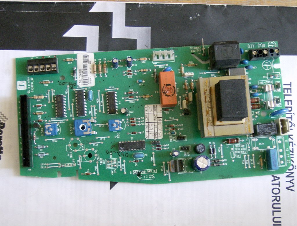

(#) norbip hozzászólása Okt 22, 2011 /
nekem olyan gondom lenne, hogy a Beretta Ciao kazánom nem indul el. Szikrázik, de nem gyullad be. Gázt sem enged oda. Visszaolvastam itt sok oldalt, láttam, hogy tisztítsam meg az ionikus elektródát, fordítsam meg a villásdugót, de ha egyszer gáz sem jut az elektródához... Szerelők mondták, hogy panelhiba, de vettem egy másik kazánt és annak a paneljével is ugyan ez van. Persze lehet, hogy az is rossz, de most már kipróbálnék mást is. Van ötletetek?
Norbi

(#) Gyu válasza norbip hozzászólására (») Okt 22, 2011 /
Helló!
Ha kikapcsolod, majd utána be, akkor egyből dob hibát, vagy csak a sikertelen begyújtás után?
(#) norbip válasza Gyu hozzászólására (») Okt 22, 2011 /
csak a sikertelen gyújtás után
A panelja így néz ki, mint a képen a mit mellékeltem?
Ha igen, akkor valahogy meg kéne nézni, hogy meghúz e az a narancssárga relé a panel közepe táján,amikor megnyitod a meleg vizet, esetleg megmérni, hogy mennyi feszültséget kap a tekercse olyankor(24-28V-ot kellene mérni rajta).
Mérés közben vigyázni kell, mert fél centivel arrébb ott a 230 Volt!
hasonló, de nem pont ilyen. A másik kazáné ilyen, amit azért vettem, hogy a kettőből legyen egy jó. De csak annyi az eltérés, hogy a jobb alsó sarkán van még egy csati, amiben van egy dugó és abban van egy vezeték, de mindkettő ugyanabba a dugóba megy. Valamelyik relét kiszedte az elektroműszerész és rendben találta, igaz nem volt feszültség alatt.
(#) norbip válasza norbip hozzászólására (») Okt 22, 2011 /
úgy értem a vezeték mindkét vége megy ugyanabba a dugóba
A füstgáz visszaáramlás érzékelős dologhoz annyit fűznék hozzá, hogy ha az lenne rossz, akkor bekapcsolás után egyből hibát dobna.
Igazából az a relé amiről beszéltem, az kapcsolja a gáz szelepet, ezért lenne érdekes hogy kapcsol e vagy sem, ha igen, akkor lehet, hogy a gáz szelep tekercse szakadt.
Egyébként nem vagyok kazán szerelő, csak nekem is ilyen van és a nyáron volt vele olyan problémám, hogy nem nyitott meg a gáz szelep, mint neked.Én kicseréltem azt a relét meg a védő diódáját és azóta is működik.
(#) norbip válasza Gyu hozzászólására (») Okt 23, 2011 /
most volt itt a szerelő, cserélni akarta az elektronikát. mondtam felesleges, tegnap megtettem, ugyanaz. Mondtam neki mágnesszelepet cserélje ki, hátha. És már melegek a radiátorok.
Köszönöm a tippeket.

(#) toro válasza norbip hozzászólására (») Okt 23, 2011 /
Gratulálok. Sit 845 gázszelep kistekercs megszakadt.
(#) attila1 válasza norbip hozzászólására (») Okt 23, 2011 /
Szia! Tudnál feltenni egy képet a panelodról,ami tartalékban maradt meg?Igaz,az én kazánom egy Baxi eco combi240i,de kitudja...hátha van egyezés a kettő között.
