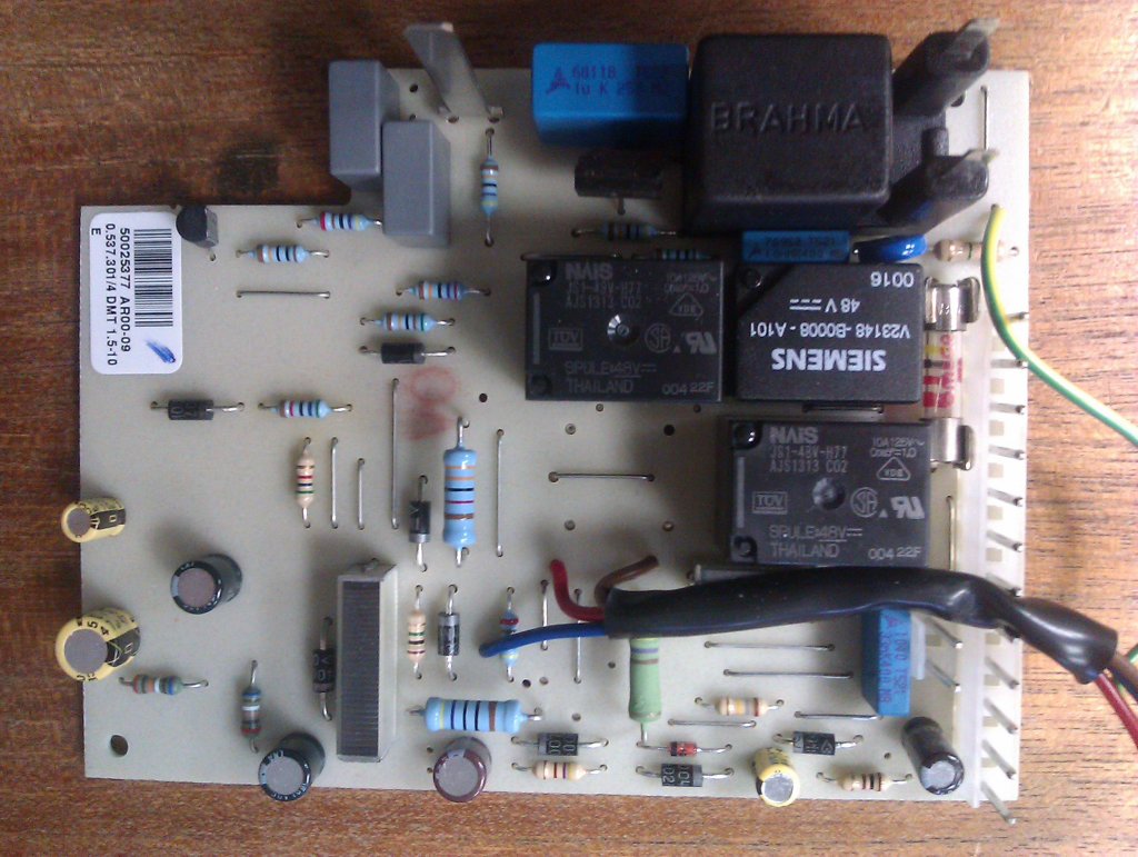

(#) delfin68 válasza toro hozzászólására (») Okt 20, 2011 /
Sziasztok, ez nem jó?
(#) toro válasza delfin68 hozzászólására (») Okt 20, 2011 /
Ő az. A beretta kazánok "szíve-lelke"!
