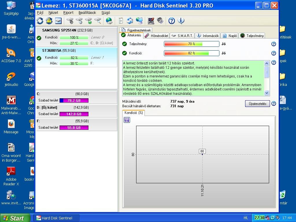

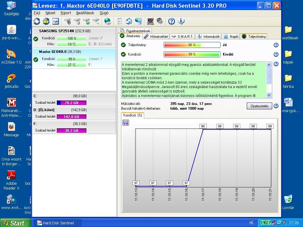

Sziasztok.Megint lenne egy kérdésem. Itt van ez a két vincseszter csináltam róla képeket. Az lenne a kérdés hogy jók még ezek valamire? Ha win telepítés előtt leformázom lassú formázással-persze utána nem telepíteném az se hozná helyre? Amit mutat a HD.Sentinel az marad úgy ahogy van? Köszöntem a válaszokat. Üdv.
(#) Powerslave válasza vladcepes hozzászólására (») Okt 23, 2011 / 1
Az elsőnél nem értem, mi a kérdés.
A második hibás szektorokat tartalmaz.
a) "...garanciális cseréje még nem lehetséges..." - Muhaha! Ha hullik szét, akkor azt mértéktől függetlenül kötelesek garanciálisan cserélni.
b) A hibás szektor leginkább fizikai lemezproblémát jelent. Az ilyesmi nyilván nem orvosolható szoftveres úton (pl. formázással). Adatmentés + kuka

(#) abcdabcd válasza vladcepes hozzászólására (») Okt 23, 2011 / 1
"kutyából nem lesz szalonna", avagy nem tanácsos hibás winchestert használni... persze lehet csak akkor minek az adattároló, ha hibásan tárolja az adatokat..
Szektorhibás vinyót linuxon lehet használni (persze, ha nem hajlamos a szektorhibák szaporodására, mert pl mondjuk egy erős fizikai behatás miatt keletkeztek a hibák, és nem a lemez öregedése, vagy egyéb hasonló gond miatt), ugyanis a linuxnál a fájlrendszer létrehozásakor megjelölődnek a hibás szektorok, és ezt a dos/win családdal ellentétben a linux nem is próbálja meg használni... nekem az első linuxom pont egy ilyen fizikai behatást elszenvedett 1,3Gb-s Segate winchesteren volt és ment jól...
(#) Powerslave válasza abcdabcd hozzászólására (») Okt 23, 2011 /
Segítek, win alatt is megjelölődnek, ha lescanneled és utána nem is hajlandó használni őket (bad cluster flag).
Ettől függetlenül egy szektorhibás lemezt tovább forszírozni nagyon nem javallott, mert előbb vagy utóbb a lemezhibák garantáltan szaporodni fognak, az MBR/GPT szektorok elhullása esetén pedig már késő lesz a bánat.
(#) vladcepes hozzászólása Okt 23, 2011 /
Köszöntem szépen a válaszokat. Akkor kuka mindkettő.

(#) Powerslave válasza vladcepes hozzászólására (») Okt 24, 2011 /
Ne rohanj annyira. Lehet, hogy csak az én szemem siklott át valami felett, de nekem a maxtor hibátlannak tűnik és 40 gigára még felfér az össze south park vagy dr. house.
A szalagkábelt viszont a helyedben mindenképpen kicserélném, hogy ne csak vánszorogjon az adat...
(#) vladcepes válasza Powerslave hozzászólására (») Okt 24, 2011 /
Köszi a választ. Igen a szalagkábelt már kicseréltük,csak a képet a vinyokról még előtte csináltam.
