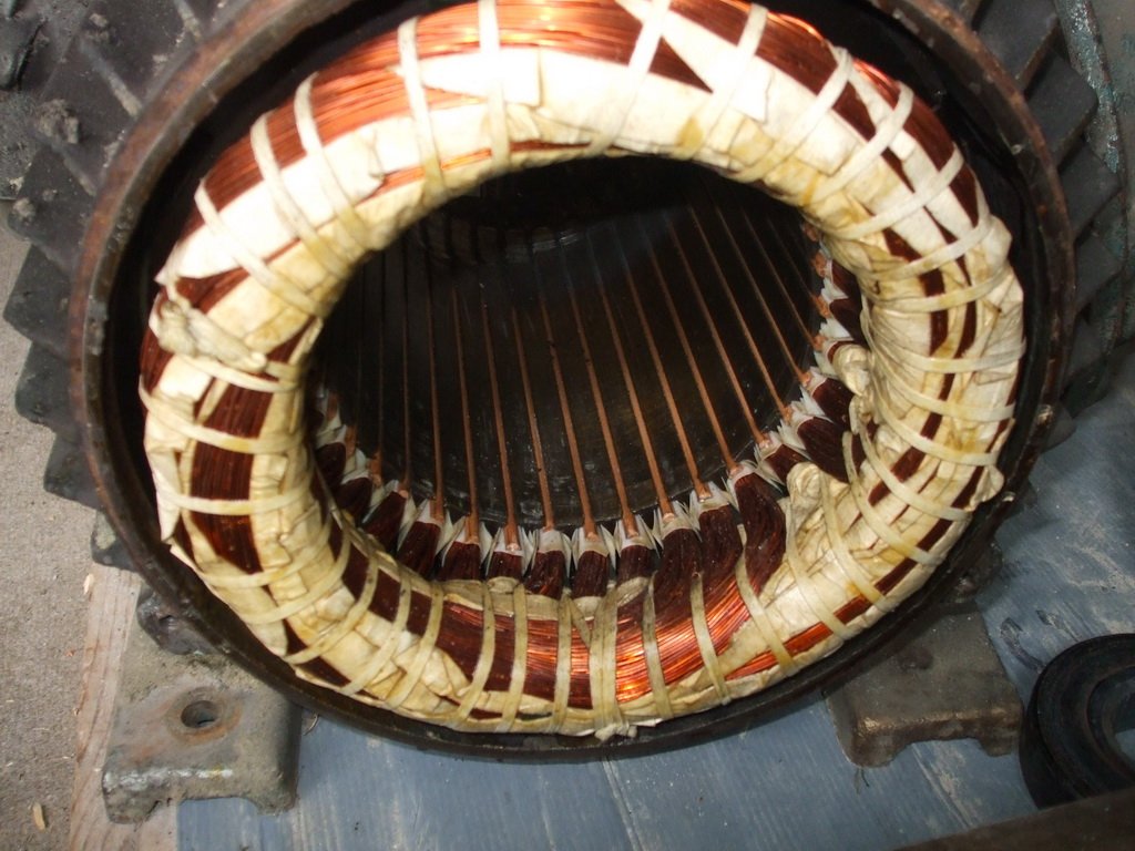

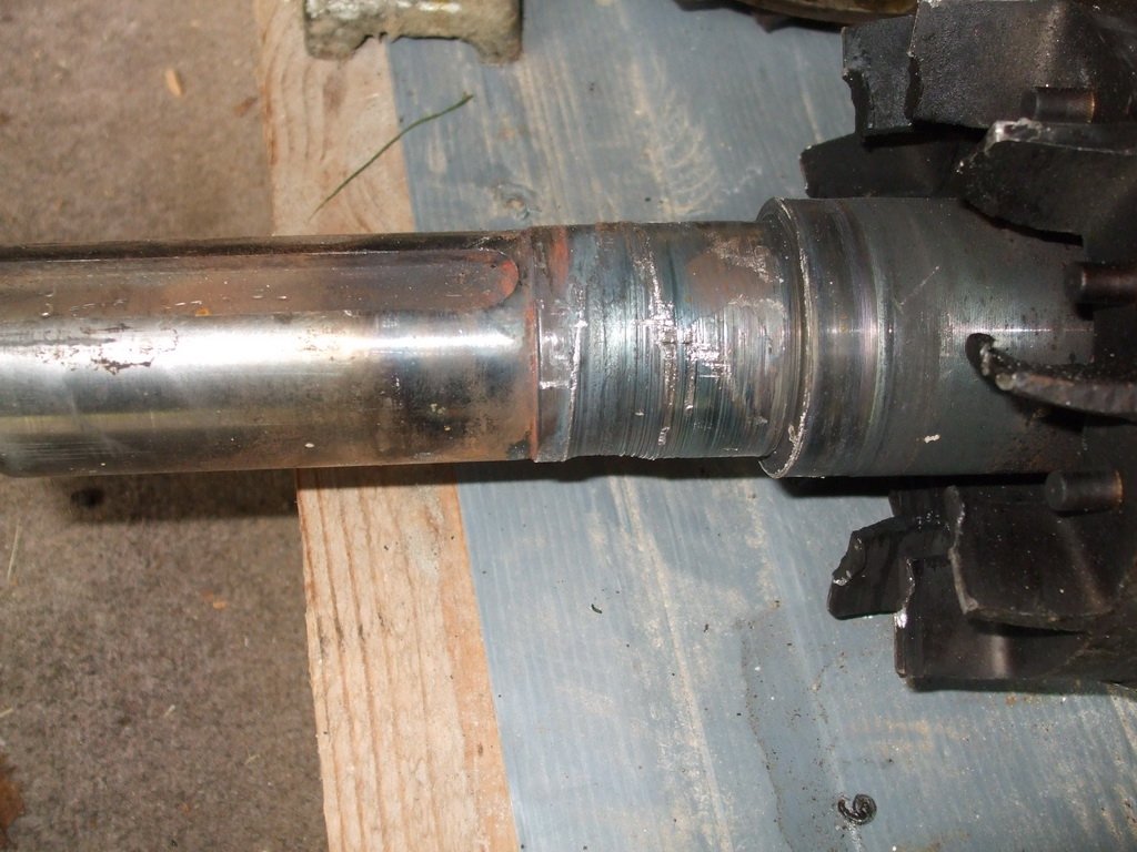

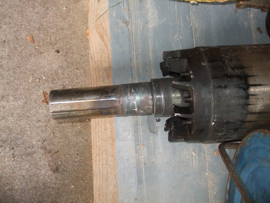

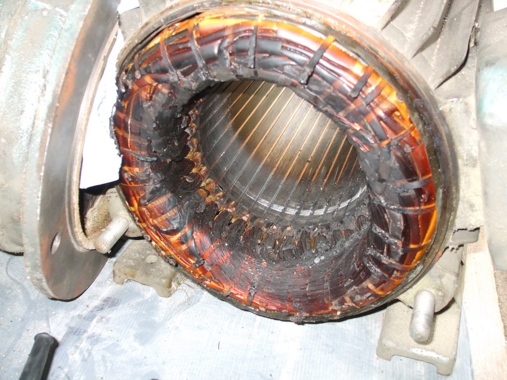

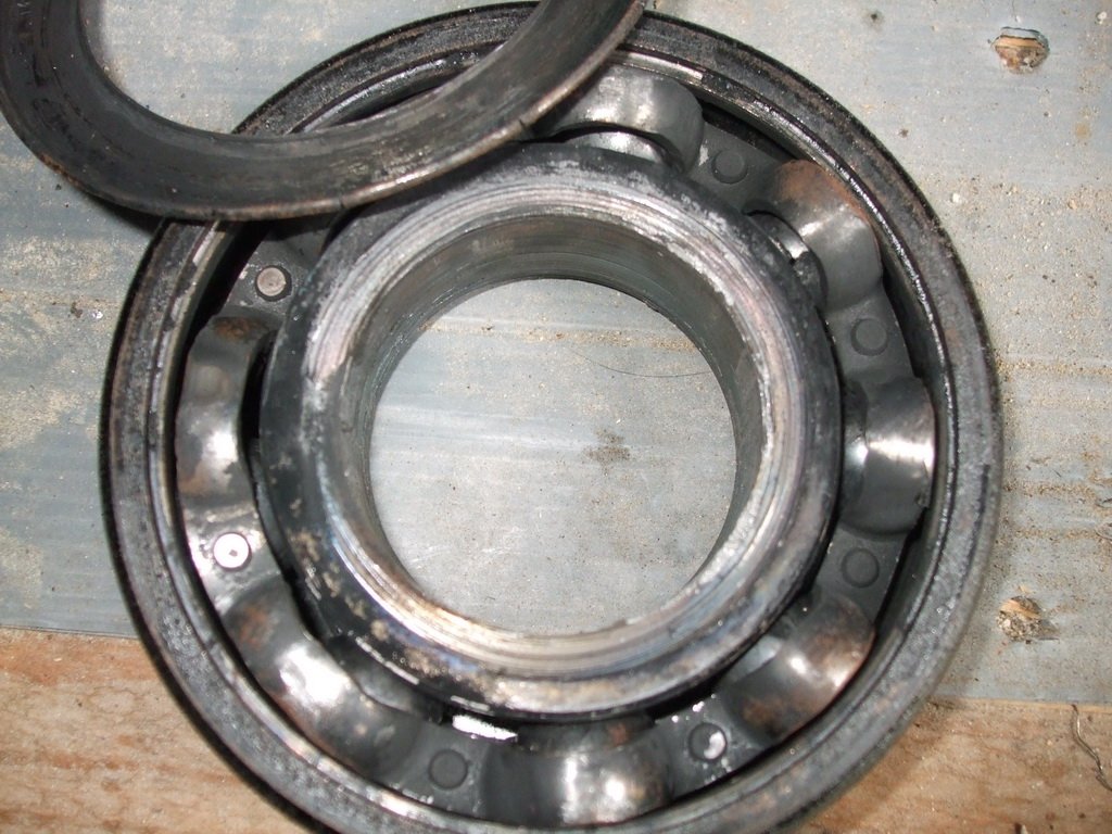

(#) zoz11 hozzászólása Nov 2, 2011 /
Ezeket a képeket azért teszem fel, mert ez egy igen jó példa az emberi hanyagságra.
A képen látható villanymotor(22kW) 9éve tekercseltük meg egészen idáig ment is szépen, míg be nem állt a csapágy. A motor nem lett leállítva használták míg el nem kente a forgó az álló részt.
A képek magukért beszélnek, a tengely elforgott a csapágyba, és úgy felhevült, hogy megolvadt a tengely és elgörbült, 1,3cm görbület van tengely végébe.
Egy ilyen tengelyt nem olcsó megcsinálni, meg ki is kellet nyomni a vasmagból, aminek kellett cirka 60t, plusz be kell tekerni a motort, az se két fillér.
De mind ez ne lenne ha időben meg lett volna csapágyazva?
