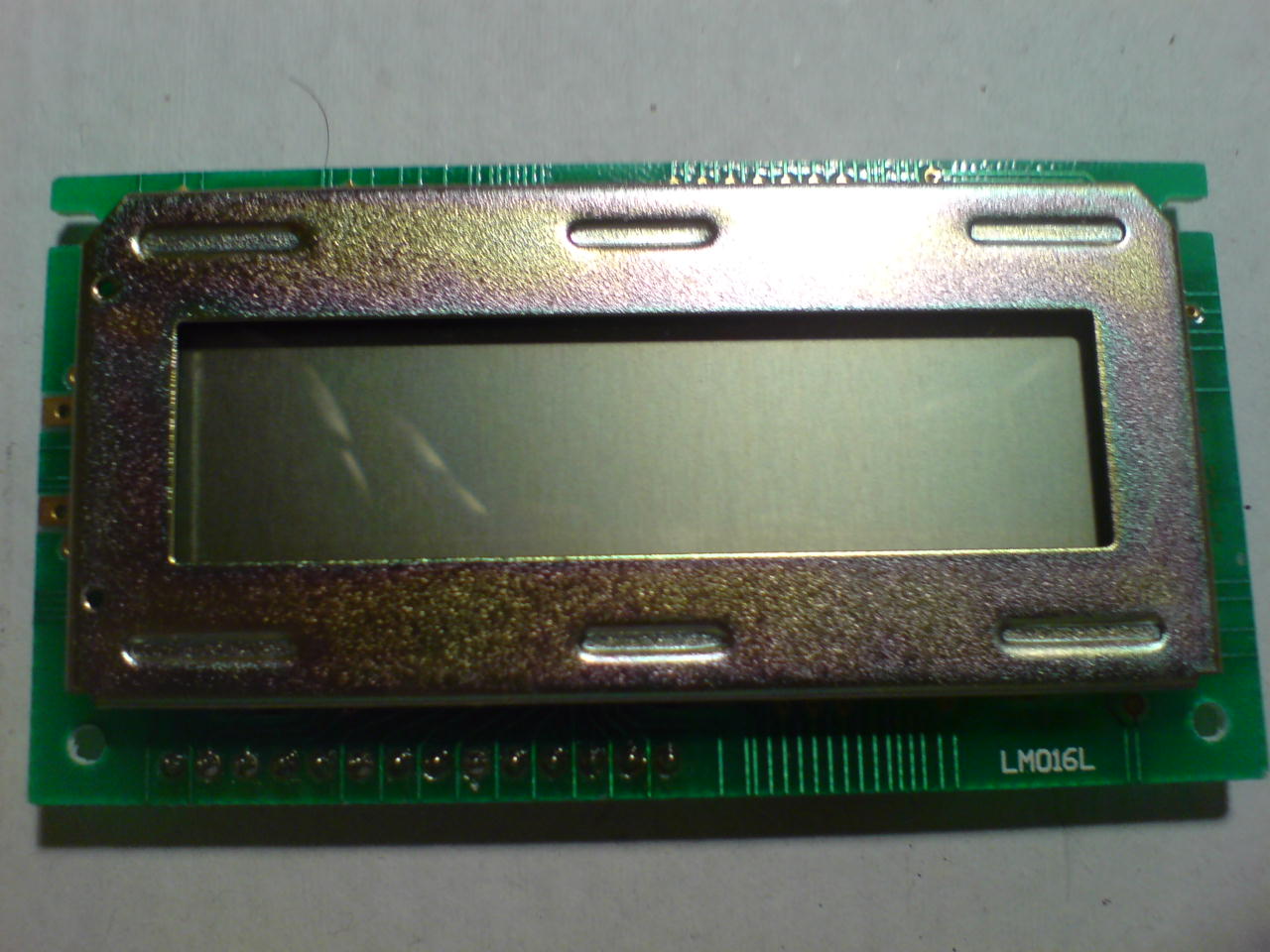

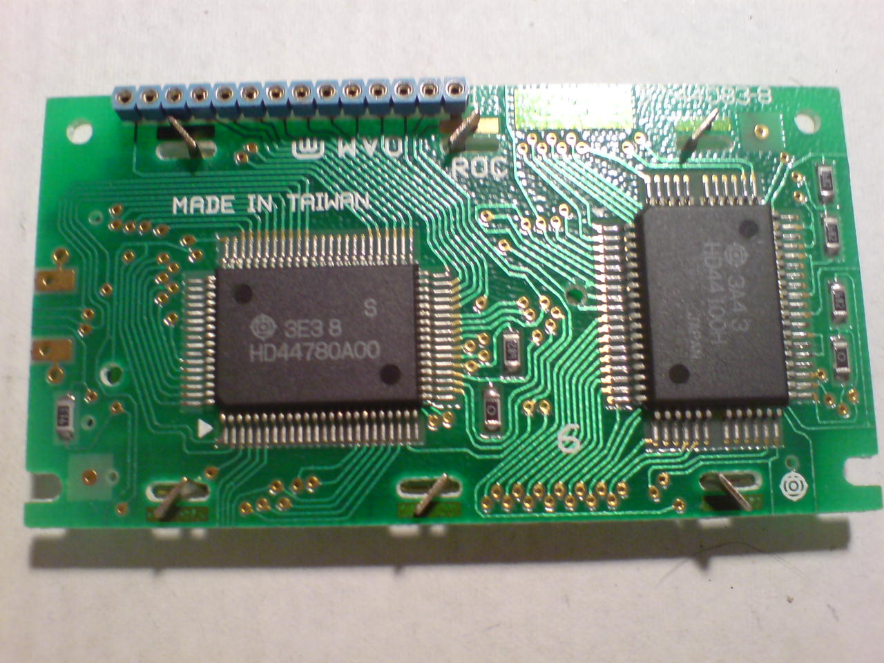

Megépítettem a kapcsolást és nem megy. LM016L 2x16 karakteres kijelzőt használok. HD44780a00 ic-vel szerelt. A bekötése kompatibilis a megjelent kapcsolási rajzon szereplővel. Jelenség:az első sor haványan"világít". Az LPT-re szereltem ledeket a 11-ből 4 villog (D4 - D7). A többi állapota nem változik még a progi indításakor sem. A kijelző működött kibontás előtt. Itt állt meg a tudományom. Ha tudtok segítsetek. Előre is köszönöm
Ha a D0-D3 nem megy, akkor ott a porttal van valami. XP alá feltetted a drivert? Másik gépen ki tudod próbálni?
Driverrel és nélküle is ugyanaz a helyzet. Ki fogom másik gépen is próbálni.
Kipróbáltam másik gépen, másik OP rendszerrel is (Win 2K) driverrel és nélküle is ugyanaz a helyzet.
Nah, akkor Te lehetsz az első, aki kipróbálja a tegnap elkezdett és ma befejezett kis programkámat. Letölthető itt. Remélem, a leírás alapján egyértelmű a használat. Köss be LEDeket, és hajrá!
Különben a BIOS-ban nincsenek letiltva azok a portok? Próbáld meg esetleg SPP-re állítani őket.
Először is szuper a progi !!
Amit tapasztaltam:adatregiszterek közül csak a 5-9 lábakat tudom vezérelni , a parancsregiszterek közül egyet sem.
![]() Akkor ott a gépen lesz valami bibi. BIOS-t nézted? LPT-t látja a Windows? Nincs véletlenül egy párhuzamos portos nyomtató, amivel ki lehetne próbálni? Jobbat mondok: van nyomtató telepítve a gépre? Egyszer belefutottam, hogy valami ultragagyi nyomtató drivere ráfeküdt az LPT portra és még egy sima mátrixnyomtató se volt hajlandó menni mellette. Asszem Minolta volt, és USB-re volt kötve, ennek ellenére ![]() Mégegy dolog jutott eszembe. Ha a progimban kattintgatod a biteket, átfordulnak? És csak a porton nézve nincs változás? Vagy át se engedi fordítani a biteket?
