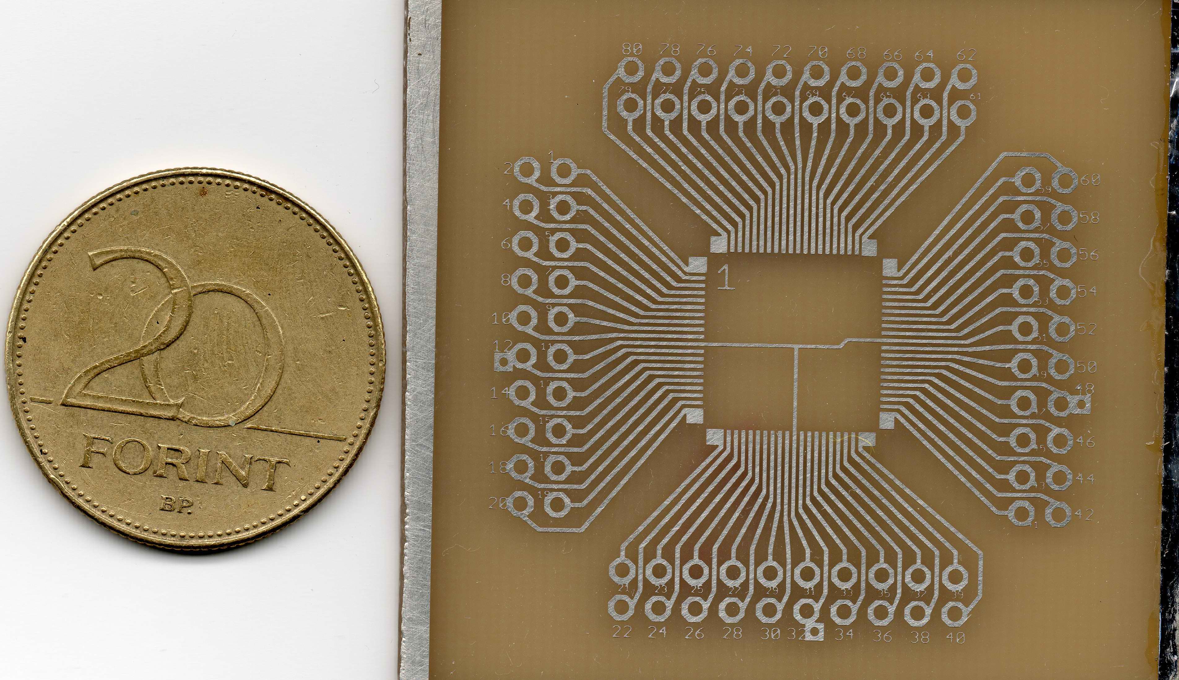

Én nyomtattam fóliára ,és lamináltam (van itt valahol kép róla) de a vékony vonalaknál nem volt jó mert alávilágított a laminálófólia vastagsága miatt . Ezt csak nagyobb vezető-és szigetelő vastagságoknál tartom használhatónak, smd-t nem lehet vele csinálni .
(#) gulasoft válasza kaqkk hozzászólására (») Okt 26, 2011 /
Fenébe. Nem könnyű megváltani a világot.
(#) pcroland válasza kaqkk hozzászólására (») Okt 26, 2011 /
Fordítva küldtem el az SMD két ledes villogómnak a tervét a nyomdába és ezért fordítva kellett világítani. Nagyon kicsit áttűnéses lett a dry a vezetők szélén, de ennek ellenére sikerült a 0.2mm-es vezetősáv és a vezetők közötti 0.1mm betartása. Szóval annyira nem kritikus az az "alávilágítás"
(#) janikukac válasza pcroland hozzászólására (») Okt 26, 2011 /

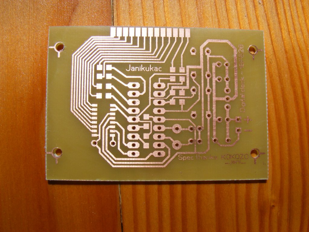

Sokan elvannak a nehézségekkel. Én 0,3millit is lazán fotóztam p20-ra , úgy, hogy én nyomtattam...
(#) pcroland válasza janikukac hozzászólására (») Okt 26, 2011 /
Most már megy a P20? Úgy emlékszek, hogy gondjaid voltak vele vagy az nem te voltál?

(#) janikukac válasza pcroland hozzászólására (») Okt 27, 2011 /
Voltak. Az múlt idő drága barátom. Nem csak te tudsz fejlődni, én is ! :bummafejbe: A képeket most nem találom, de ígérem ha lesz időm, felrakom.. Tanulnom kell. Aztán csak rágódj....
(#) janikukac válasza janikukac hozzászólására (») Okt 27, 2011 /

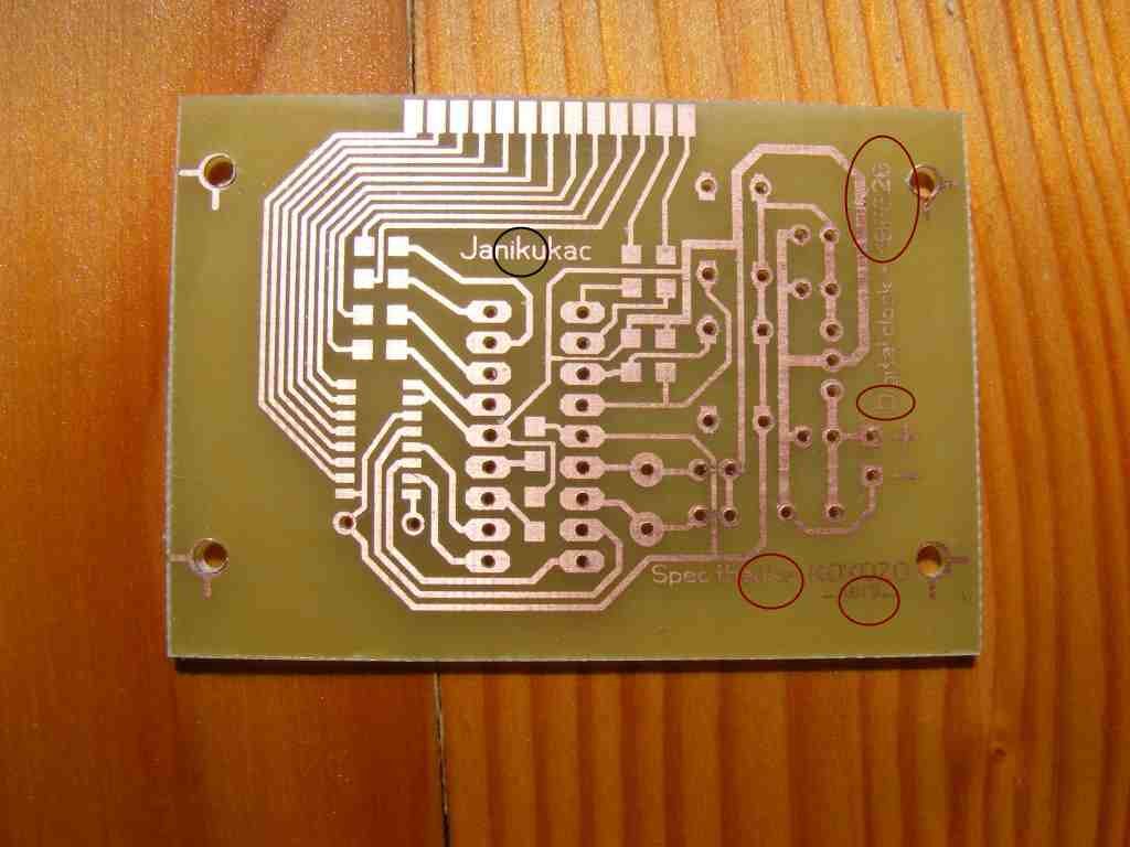

Tessék hitetlen Roland, azok ott fent, a sok egyforma vonal, 0,3mm... Ja, és ezeket én fúrtam szabad kézzel, állvány nélkül, 1mm fúrószárral...
(#) gulasoft válasza janikukac hozzászólására (») Okt 27, 2011 /
Azt látjuk hogy Te fúrtad állvány nélküli fúrógéppel, ugyan akkor a rajta lévő feliratok közel sem olvashatóak úgy mint egy dry fóliás maratás után.
(#) janikukac válasza gulasoft hozzászólására (») Okt 27, 2011 /
Jaja, mert nem úgy esett rá a fény, meg átcsiszoltam, és azt gondolom te is tapasztaltad, hogy ha a panel egyik részét vertikálisan, a másikat horizontálisan csiszolod, és ráesik a fény, akkor az egyik oldal világos,másik sötét lesz.
(#) janikukac válasza (Felhasználó 13571) hozzászólására (») Okt 27, 2011 /
Mindig azt szokott...
Köszi Zoli bácsi ! Lehet nemsokára elkészül az első 2 oldalas is...
Azért ha sötét akkor is látszana a betű. Mellette még látszik a betű, következő meg már nem? Ez nem kukacoskodás, csak a technikai határok feszegetése. Maga a panel funkcionálisan működik, a fúrások majdnem középen vannak, kézzel ez is szép eredmény, de a dolog nem erről szólt, hanem a 0.3-ról. Azért írtam, hogy lehet hogy p20-al megy a 0.3, de a 0.2-0.1 már nem biztos.
Bekarikáztam feketével azt ahol még jó a betű, és pirossal azokat ahol kisebbek, vékonyabbak, és már nem bírja őket a p20 megvédeni.
