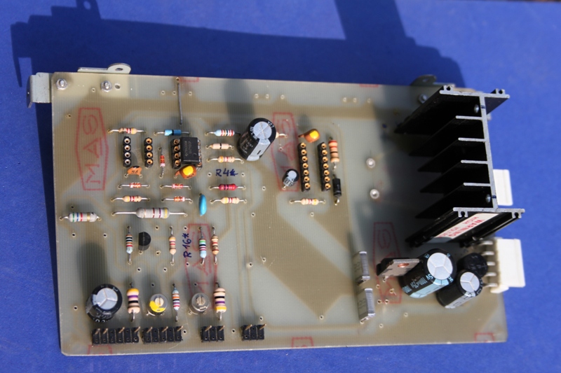

(#) bgibgi válasza Tonybacsi hozzászólására (») Okt 27, 2011 /
Alkotó 1.4.2 verziójához készített nyáktervét használtam, saját elkészítésben.
Bár nem kifejezetten ehhez a fórumhoz tartozik, de a táppal kapcsolatos: lézer nyomtatós, rávasalásos módszerrel csináltam, és bár a vezetősávok körvonalai jók voltak, a rézfelületet is megmarta a maratószer (mint utólag rájöttem a toner réteg volt túl vékony a papíron). Ezért az egész nyákot átcíneztem, és azokra a vetősávokra, amiken nagy áram folyik, még egy 1-1,5-es rézdrótot is forrasztottam.

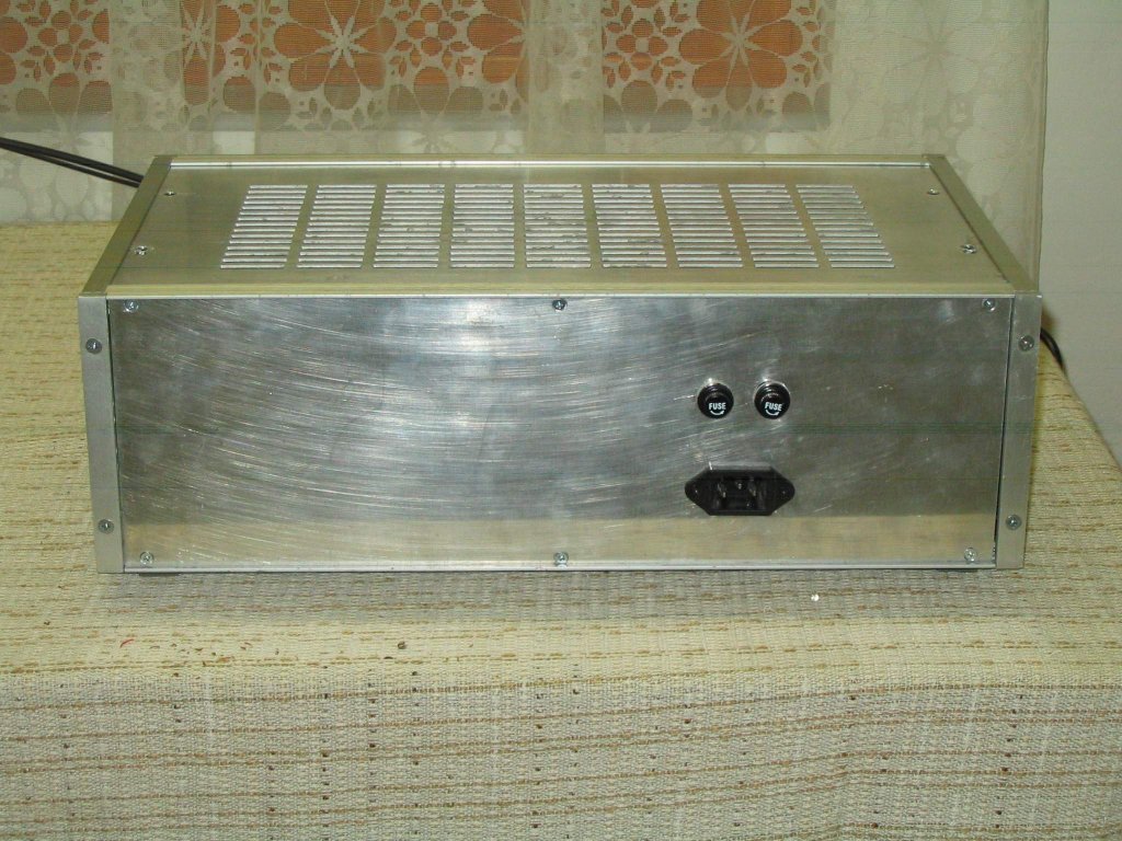

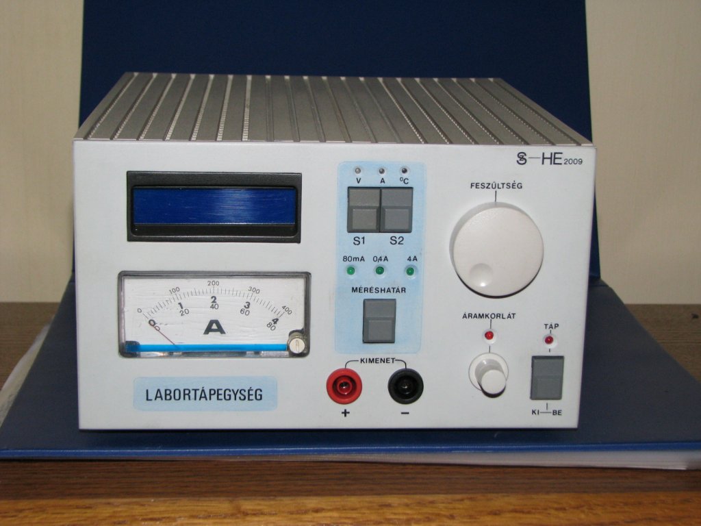

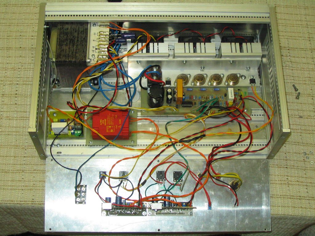

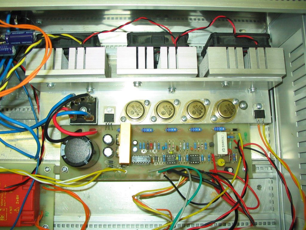

(#) bgibgi hozzászólása Okt 27, 2011 /
Üdv Mindenkinek!
Kész a tápom, és gondoltam felteszek néhány képet róla (a vaku kicsit bezavart egyik-másik helyen).
(#) mex válasza kameleon2 hozzászólására (») Okt 27, 2011 / 1
Ha beteszel a tirisztor elé egy közönséges biztosítékot, akkor a tirisztor sem fog elpatkolni,és lesz egy "manuális multifuse" jellegű védőáramköröd.
(#) Ghoost válasza bgibgi hozzászólására (») Okt 28, 2011 /
Szep darab, gratula!
A doboz gyari vagy sajat magad altal keszitett. Esetleg vagy egy stancos [lemez lyukaszos] ismerosod?
Mert nem hiszem, hogy a szellozok racsait egyenkent reszelted ki
De SZEP a doboz es a belvilaga is! Legyen sok oromod benne, kivanom/kivanjuk!

A vezérlés tápjának stabilizátorai melegedtek, azért hűtöd őket? Nálam erre nem volt szükség.
(#) bgibgi válasza Ghoost hozzászólására (») Okt 28, 2011 /
Köszi.
A doboz elő- és hátlapja a saját készítés, amúgy egy gyári műszerdoboz, amit lhanzi-tól sikerült szerezzek.
(#) bgibgi válasza Alkotó hozzászólására (») Okt 28, 2011 /
Köszi.
Az a furcsa szokásom van, hogy amire lehet hűtőbordát tenni, teszek is (ha kell, ha nem). Így a bordával csak nagyon minimálisan langyosodik, tehát nem lenne feltétlenül szükség rá, de jobb, hogy ott van. Már csak azért is, mert a 2*15 V helyett 2*18-19 V-ra tekerték meg a szekundert, és utólag már nem tudtam mit kezdeni vele.
(#) pjg válasza Ghoost hozzászólására (») Okt 28, 2011 /
A doboz mint ha Kontabox lenne.
(#) Ghoost válasza pjg hozzászólására (») Okt 28, 2011 /

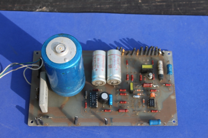

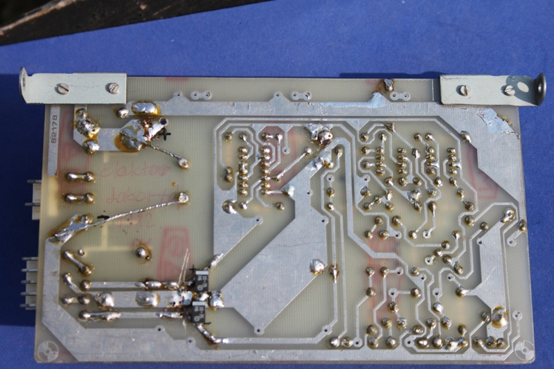

(#) nagy hoho hozzászólása Okt 28, 2011 /
Én megépítettem a 80-as évek vége felé.Tavaly előtt nagyon megtetszett Alkotó fórumtársunk alkotása és újra megépítettem.
Holnap lefotózom az Elektorost mert nem dobtam ki. Az újról egy fotó: Bár ezt már sokan ismerik.

(#) nagy hoho válasza Tonybacsi hozzászólására (») Okt 29, 2011 /
A nyák gyárilag készült a váci HAGY-ban a 80-as évek második felében az Elektorban leközölt nyákterv alapján.
A hűtőbordás nyák nem lett befejezve mint a kép szemlélteti mert Alkotó fórum társunk átdolgozta ezt a kapcsolást és készített egy kitűnő nyáktervet hozzá. Így az lett megépítve.
