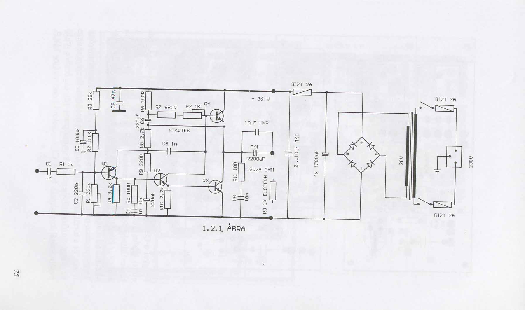

P1 működik ? Tudod vele állítani a fél tápfeszt T3-T4 közös pontján. Ha minden jó és mindenhol stabil az érintkezés (az erősáramú tranyók-nál), akkor kizárásos alapon csak P1 marad ami még befolyásolja a nyugalmi áramot. Próbáld elvinni vele a féltápfeszt úgy, hogy T3-ra kevesebb essen, aztán P2- vel próbáld növelni az áramot 1 A fölé, majd ezután újra P1-el szimmetrizálni.

Valaki felemlítette régeben P2 nyugalmi áramot beállító potméter esetleges alkalmatlanságát. Kiforrasztva ezt nem lehet tulajdonképpen rendesen kimérni, ugyanis ezen üzemszerűen átfolyik T4 (utánhúzó)korántsem jelentéktelen bázisárama. Szerintem mérd meg, hogy a rossz oldalon T4 bázisán mekkora fesz. van a jó oldal T4 bázishoz képest. Ha itt nem közel egyforma lesz a fesz., zárd rövidre P2-t és nézd meg nem nő-e meg a nyugalmi áram. Szerintem sem alkalmas ide üzemszerűen a trimmerpoti.

Megmértem, és a rosz oldalon 1V-al nagyobb a fesz, potméteren mérve a jó oldalon 10V van ami megfelel a kb.800Ohm beállítottnak, a rosz oldalon meg 0,02V ami szintén elfogadható mert a poti 0Ohm-nál áll, lehet, hgy az áram gerjesztő tranzisztor szarakodik.

Kerhetnenk egy kapcsolasi rajzot arrol a JLH-rol amit megepitettel? A korabban belinkelt kepekrol nekem ugy tunik, hogy az egyszerubb, 69-es kapcsolast epitetted meg, szoval fesz.utanhuzos aramgenerator van benne, de abban nincs tranzisztor
Ha jól tudom ez a 2000-es verzió
Ez a 69-es verzio egy kis kompenzalassal "tuningolva"

A jó erősítőnél a földhöz képest T4 bázisán mennyi a feszültség és a rossz erősítő T4 bázisán a földhöz képest mennyi a feszültség, és mekkora a potenciálkülönbség ugyanitt a bázis és emitter között.
Maga az "A" osztályú erősítő ebben a kapcsolásban Q1 Q2 Q3 tranzisztorokból áll. Q4 tulajdonképpen Q3 munkaellenállása (vezérelt), de Q2 szintén Q4 bázisától kapja a kollektorfeszültségét, ezért is kell a földhöz képest nézni a feszültségeket, hogy tudjuk mennyi Q2 kollektorfeszültsége. A rossz oldalon P2-t zárd rövidre egy darab dróttal. Nézd meg R6 (150 Ohm) és a 220 µF találkozásánál is a feszültséget a földhöz képest (kb. egyformának kell lenni).
Q4 bázison jónál 18,2V ; rosz oldalon 19,3V
Q4 B-E-nél mérve jó oldal: 0,6V; rosz oldal 1,6V Q2 bázisfesz jó oldalon 1,2V; rosz oldalon 1,2V
1,6 V sok, azzal tökre nyitva kellene lennie. A kollektor- emitter között hány volt van (18,5 ?). Egy 18 Ohmos ellenállással kösd össze Q4 kollektorát az emitterével a nyákon, és nézd meg mekkora lesz a nyugalmi áram akkor.

Pont azt akarjuk megnézni, hogy megnő-e a nyugalmi áram és mennyire, mert feltételezzük, hogy T4 nem jól működik. Az ellenálláson nem folyhat 2 A mert az aktív munkaellenállás is, ha jól működik 1 A nyugalmi áramnál 18,5 Ohmot szimulál T3 számára (37 V tápnál).
Mivel az erősítő szól, feltételezzük hogy T1 T2 és T3 is jó. Ha jelentősen megnő a nyugalmi áram, akkor feltételezhetjük, hogy T4 -nél van a probléma (vagy mégsem tökéletes az érintkezés minden lábnál, vagy nem jó T4). T3 és T4 áram szempontjából sorba vannak, ha T3 korlátozza be az áramot 500 mA-re akkor az ellenállásal sem nő a nyugalmi áram. Ekkor viszont az erősítő résznél kell tovább keresgélni.

Ez érdekes, mert akkor Q3 Q4 egyformán vannak nyitva, csak nem eléggé. P1-el el lehet állítani a féltápfeszt Q3 Q4 közös pontján ?
Átkötöttem a Q4-es tranzisztort 18Ohm-al és duplájára nőtt a nyugalmi áram.
Ha a P2-t rövidre zárom akkor 1,06 A a ny.áram, vagyis 0Ohm a beállított míg a jó oldalon az 1A-hoz 800 Ohm körüli beállítás kell az 1 A-hoz.
Ezek szerint a Q3 jó, mert szól az erősítő, így a panelon, a Q3 vezérlésében lehet a baj, jól gondolom?
Amikor P2-t rövidrezártad, akkor át volt hidalva T4 a 18 Ohmmal ?
Jól gondolod Q3 jó, Q4 is, ha nem volt benn az ellenállás mikor P2-t rövidrezártad.
Én azt gyanítom, hogy egyszerű beállítási problémád van. P1- nek 100 kOhm körül kell lennie, mikor a nyugalmi áramot beállítod P2-vel, ezután kell P1-el szimmetrizálni féltápfeszre, majd P2-vel újra áramot állítani ha szükséges, és P1-el újra szimmetrizálni. P1-nek a beállítások után is 100 kOhm körül kell lennie.
Az 1,06 A az jó, P2 viszont nem jó, mert ha jó lenne akkor a rövidrezárásával nem változott volna a nyugalmi áram, hiszen elvileg eleve rövidzárban volt. Egy ilyen helyen ahol komoly áram folyik (Q4 bázisáram+Q2 kollektoráram) nem való trimmerpoti, a beállításhoz is jó minőségű és megfelelő terhelhetőségű poti felel meg, amit utána fix ellenállásra érdemes cserélni. |
