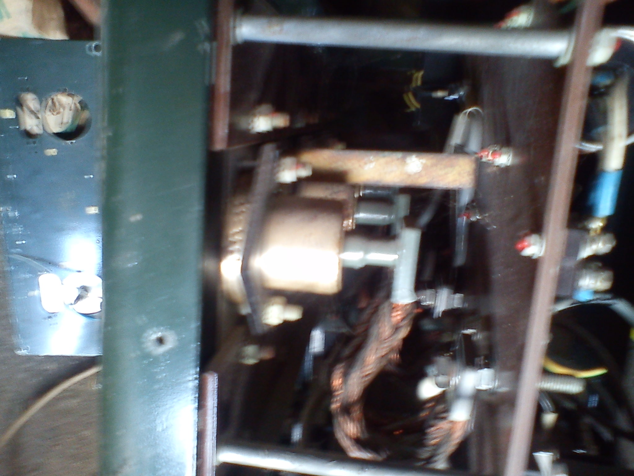

Mpisti !Úgylátom gépközelben vagy.Miért részesítik előnyben a kicsi barkács kategoriában-csak azzal találkoztam-a több párhuzamosan kötött diódát - esetleg még előny is származik a dologból / a diódák belső elenálása párhuzaban kisebb mint egy 200-250A-esé?

(#) erbe válasza kralikandras hozzászólására (») Nov 2, 2011 /
Ez már nem barkács kategória (600 A?).
Ipari komoly gépekben is egyre gyakoribb a sok kis dióda besajtolva, párhuzamosítva. Olcsóbb, sokkal egyszerűbb az elhelyezése, hűtése, mint a nehéz böhömöknek.
Bár a sok kicsi párhuzamos ellenállása nem kisebb, mint egy-egy komolyabbé, lényeges előny a hő szétszórt jelentkezése. Egyenletesebb hűtést könnyebb megvalósítani. Az olcsóság miatt akár többszörös túlméretezés sem jelent akkora költséget, mint néhány nagy. Ami ugye növeli az üzembiztonságot.
Hogy nálunk egy ilyen szép blokk miért haladja meg 6 db 200A-es árát, az megér egy külön misét.
Igaz, ha a 6db-hoz a hűtőtönköket is meg kellene venni, az már "szárnyal".
(#) Freedomocska válasza erbe hozzászólására (») Nov 2, 2011 /
Ezt én hirdetem a vakerán - 230 A-es és 36db dióda van benne (200 A-es gépbe jó és persze olcsóbb mint hat dióda hűtőtönkkel). Van 6 db 200A-es diódám külön-külön hűtőtönkön de azok együttesen legalább ötször nehezebbek és jóval több helyett foglalnak el ....sőt csak az arasznyi hosszú és vastag rézkivezetések saruval a hat diódán jóval nehezebbek mint a fényképen látható háromfázisú híd teljes súlya .

(#) kralikandras válasza erbe hozzászólására (») Nov 2, 2011 /
Átgondolva amit írsz nagyon is logikus-őszintén én valami más "sandaságot" gondoltam -tudom,hogy a képen egy ipari gép diódái vannak-ez volt kéznél-köszi!
(#) mpisti válasza kralikandras hozzászólására (») Nov 2, 2011 /
Szia András!
Nem csak kis gépekben használnak ilyen hidakat,hanem még 800A-es gépben is, 2db 520A-es híd van párhuzamosan kötve. Az ok roppant egyszerű: sokkal olcsóbban elő lehet állítani,mint ha nagy teljesítményű diódákat alkalmaznának, drága öntött hűtőbordán. Az a dióda,amit ezekben a hidakban használnak, olcsó tömegtermék, különösen abban a mennyiségben,amekkorában a hidakat gyártó cég vásárolja. Az eredeti diódák 25A 200V-osak. Én cserére vásároltam 60A 200V-osat, 100db-ot, a 100db olcsóbb volt, mintha csak 50db-ot vettem volna. Csupán azért, mert a 100db egy csomagolási egység.
