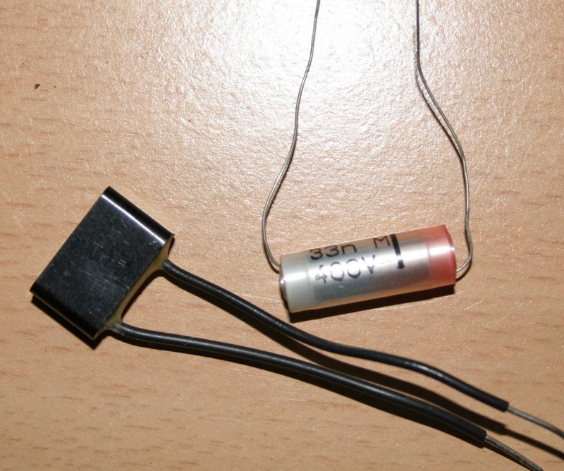

A 33n-os kondik közül melyiket használjam? Az 1n-osok adottak, mert ezek vannak.
Szervusz!
Talán a fekete jobb lesz, de ha kicsi az Uesr0 akkor próbáld meg a másikat... Az 1 nF nagyon rendben van! István

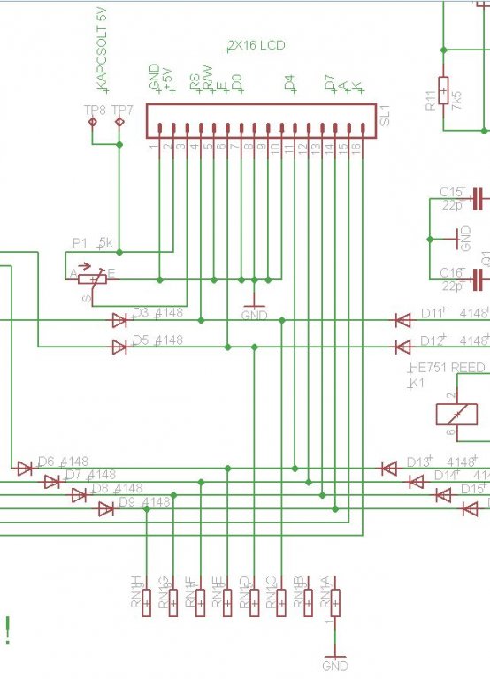

Tud valaki rajzot adni arról, hogy hogyan lehet az lcm3 és a tranzisztortesztert 1 lcd-ről működtetni?
Valahogy így:
Minden kivezetésre kell dióda és ellenállás?
A vezérlésre kell csak:
[OFF]Alul az egy ellenállás-háló. Sok ellenállás egy tokban, így csak egy láb megy gnd-re. Ha sima ellenállásokat teszel, akkor mindet a gnd-re kell kötnöd!!
Köszönöm! Figyelmetlen voltam. De amíg ezt leírtad leírhattad volna az értéket is.

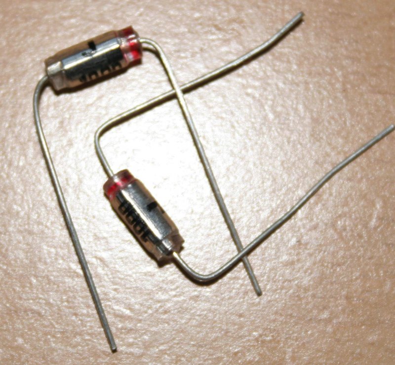

Nem hiszem, hogy pontos értékű ellenállás kell oda. Csak annyi a dolga, hogy polarizálja a diódákat. 4,7 kilósak is jók lesznek, de akár 10 kilóval is működnie kell. Diódának a "mezei" 4148-as jó, de ha van kisebb nyitófeszültségű, schottky (pl.BAT46) a fiókban még jobb.
A lényeg, ne legyen bekapcsolva mind a két műszer egyszerre, mert akkor elég érdekes dolgok lehetnek a kijelzőn.
