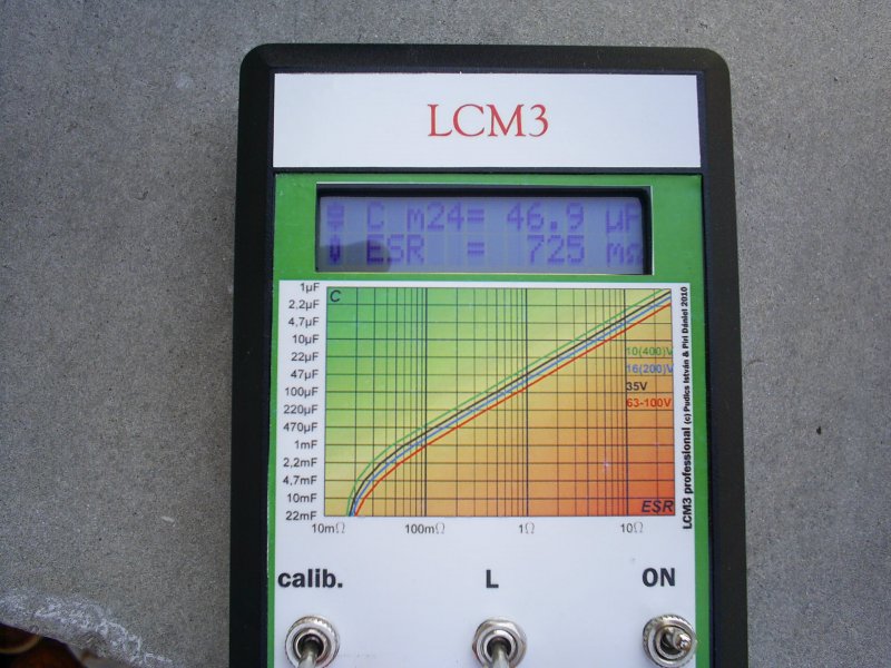

evvel még ismerkedek főképpen az esr értékekkel. csatolok 1 képet megtudod nézni ezt az értéket jol mérte ez uj kondi! 47mf/25v elöreis köszi
Ha nézed a diargarmmot, mivel nincs 25V-os vonal rajta, így a kisebb meg a nagyobb közé nézel, és megkeresed a 47µF-et...--> leolvasható, hogy ott az érték 1Ohm, azaz 1Ohm alatt jó elvileg az esr, persze ez csak általános adat lehet, adott konditól is függ, mert ha gyárilag sokkal kisebb volt, akkor már ez is lehet a "minőségromlás" jele... esetleg ha bontott a kondi, akkor próbálj meg ugyanabból a panelból másik hasonló kondikat is mérni, ha azokhoz képest nagyobb, akkor lehet, hogy esetleg ígyis rossz...
Hali már kezdem kapizsgálni érték esr és jobb oldalt a volt figyelembe vétele alul meg adja magát az ohm..

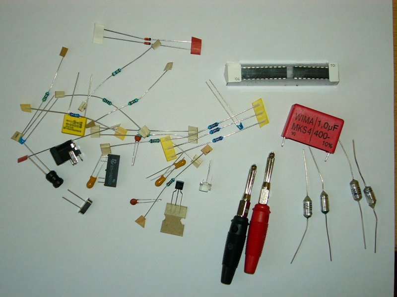

Megrendeltem az LCM3 kittemet a Leiszt Jantól (lhanzi). Azaz majdnem teljes kittet. Lcd-t nem mert van itthon. Picből 2 db-ot, hogy tudjak több program verziót kipróbálni. Kértem alkatrészeket az "incircuit" mérőfejhez. Na meg rendeltem 4 db spec 1.00 nF-os kondiból is 2 garnitúrát (hogy válogatni lehessen.)
Mindezt 9900Ft-ért postával, nagyon gyorsan (szerda délután utaltam, péntek reggel hozta a postás). Kössz Jani. Szóval indul a projekt. Egy kérdés. A pakkban volt a 2-2db 1 nF-os spec. kondi. Abból 2 jelölt, a másik kettő nem. Meg mértem, és a jelölt tűnik válogatottnak. Azt melyik pozícióba tegyem bele? Hol számít a pontosabb alkatrész? Melyik kondit is lehet kalibrálni a menüben? Kössz
Ha az eredeti leírást vagy az építési útmutatót megnézed, akkor látod, hogy a C9 pozícióba kell a pontosabb kondenzátor.LCM3 használati utasítás Üdv.: Feri

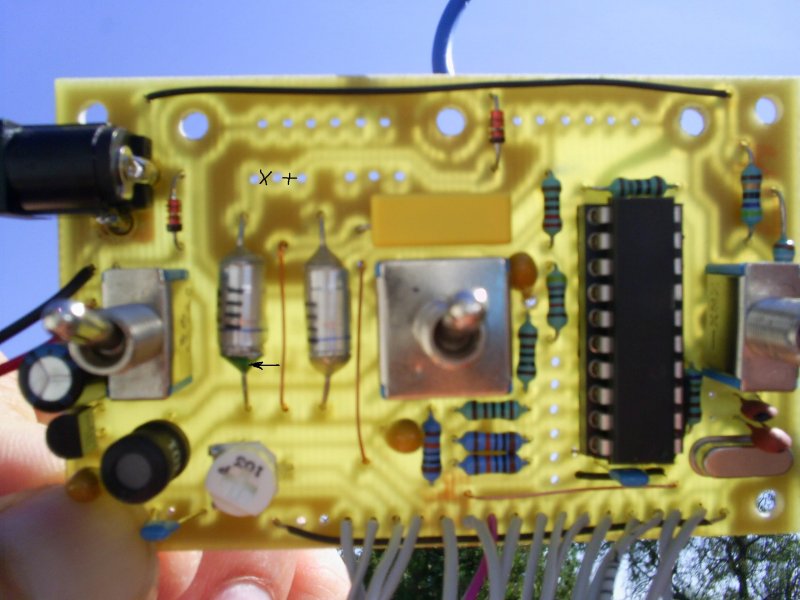

Hali énis megépitettem itt 1 foto a nyákon a stirolflex 2 kondi felett lesz 1 modositás a plusz jel ahol van összekötsz és ahol az x jel átvágot a foliát.. erre akkor van szükség ha a R1-1A0550 relét kaptad! egyébként a relét mindegy hogy rakod be.
A stirolflex kondinál nézd meg bejelöltem ahol zöld vagy piros jelölés az megy be c9-re képen balra.
Kössz.
Jó, hogy szólsz. Így nem szívom meg. Egyébként az R1-1A0550 relét kaptam.
