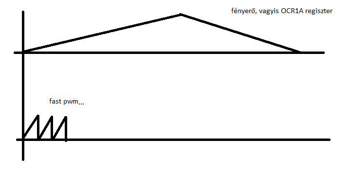

Tehát be kellene vezetni egy segédváltozót, amit vizsgálsz és léptetsz, majd az OCR1A regisztert ezzel teszed egyenlővé.
Vagy kiszámolod, mennyit kell várni, mert ugye a timernek a frekvenciája adott .
(#) sikolymester válasza sikolymester hozzászólására (») Nov 3, 2011 /
Egy kis pontosítás.
Nem tudom melyik AVR-t használod, így feltételezem, hogy a méltán kedvelt atmega8-at.
Az adatlapból kiolvasható, hogy az általad használt fast pwm módban az OCR1x regisztert, akkor növeli, amikor a TCNT1 0-nál van.
Ezt tehát érdemes bekalkulálni az egész elképzelésbe.
És ismétlem, hogy rajzolj idődiagrammokat. Ilyen kis fűrészfog alakú valamik lesznek. Ha egymás alá rajzolod, akkor valami olyasmit látsz, amit a mellékelt móricka ábrámon láthatsz.
Hadd hangsúlyozzam ki, hogy direkt ilyen paint gányt rajzoltam. Ha felrajzolod az eredeti programod, akkor kapásból látod, hogy a fényerőváltoztatásod eredetileg olyan gyors volt, hogy a szem nem láthatta. A 3mp-es delayeddel pedig tényleg várhatsz rá órákat.
A programozás mindig egy kis tervezéssel kezdődik. Rajzolgatsz, számolgatsz excelben, majd miután tudod merre hány méter, megvalósítod.
A számolgatás végeredményben itt pl arra kell, hogy a pwm 50 Hz felett legyen, a fényerőváltoztatás pedig pár Hz körül.

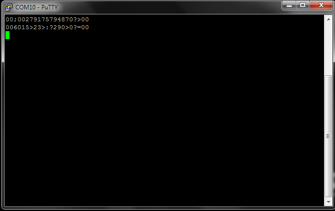

Összeraktam egy RFID olvasót ID-12-vel, ami ABA Track 2 interfészen küldi az adatot az AVR-nek. Az órajel az AVR D2-es lábára érkezik, amivel az INT0 megszakítást váltja ki (egy olvasás alkalmával 106-szor). Az interfészen 5 bites csomagok érkeznek, ezért úgy gondoltam, hogy a 106. megszakítást felesleges lekezelni és így ki is jön a szabványos adatcsomag(pl.: a konzol első sora): 00;kártyakód?ellenőrzőkód00 .
Ha elkezdem feldolgozni a kapott adatot a 106. megszakítás előtt, akkor az első olvasáskor kapott adat jó, de az utánna lévők nem(viszont egyformák).
Szerintem a 106. megszakítás is lefut a tiltás és a 63ms-os várakozás ellenére is(a 330us-os periódusidő sokszorosa), ez debuggolás közben be is bizonyosodott.
Ha kivárom a 106. megszakítást és egyszerűen nem foglalkozom az ehez tartozó bittel, akkor mindin jól működik.
A kérdésem az, hogyan lehet, hogy lefut egy megszakítás, amikor az összes megszakítás le van tiltva?

(#) sikolymester válasza labu01wx hozzászólására (») Nov 4, 2011 /
Na, azt hiszem megértettem a kódod.
Nos, az észrevételek:
Mindent interruptban csinálsz, ez ne váljon rossz megszokássá.
A ClearBuffert nyugodtan deklarálhatod static inline függvénynek is.
"Szerintem a 106. megszakítás is lefut a tiltás és a 63ms-os várakozás ellenére"
Ezt, hogyan kell érteni? A delay-t végzi éppen, és beugrik megint az INT0 interruptvektorra?
(#) labu01wx válasza sikolymester hozzászólására (») Nov 4, 2011 /
Én csak a végeredményt láttam: ib=6, it=1, iB=0, tehát a ClearBuffer() után lefutott még egyszer az INT0. Ebből arra következtettem(feltéve, hogy az órajel után egyből indul az újabb megszakítás), hogy az adatküldésnek le kellett futnia 330us alatt, ami 9600 b/s sebességgel lehetetlen. Ezért szerintem a 106. megszakítás akkor hívódik meg, amikor újból engedélyezem a megszakításokat, addig mintha várakozott volna.
(#) labu01wx hozzászólása Nov 4, 2011 /
Megtaláltam a megoldást, az EIFR regiszterben kellett törölni az INT0-hoz tartozó bitet. Nem gondoltam volna, hogy nem csak a globális, de az INT0 interrupt kikapcsolásával is felhúzza a zászlót.

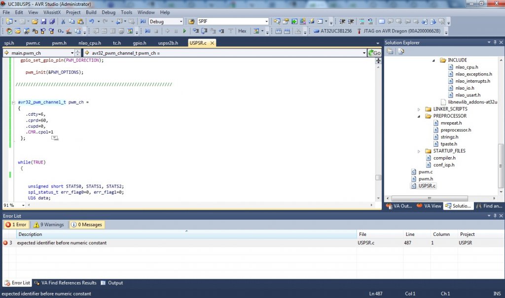

(#) Gery hozzászólása Nov 5, 2011 /
Egy olyan kérdésem volna, hogy PWM szabályozást valósítok meg, és ebben az esetben az Interrupt Registerrel mire való?
Üdv.:Gergő

(#) Gery válasza sikolymester hozzászólására (») Nov 6, 2011 /
Értem.
Amúgy egy AVR32 UC3B1256-ot programozok. Egyenlőre egy spi kommunikációt valósítottam meg rajta spi.h header file-al. Most néztem egy pwm.h-t de nincs külön leírás a channel_t beállításaihoz és nem tudom hogyan kéne beállítani pl a channel alignment stb. Tudsz esetleg mutatni egy mintaprogramot vagy valamit amiből elindulok?
Üdv.:Gergő

(#) Reggie válasza Gery hozzászólására (») Nov 6, 2011 / 1
Tovabba: a strukturak konnyu felterkepezesehez: Irjad be peldaul, hogy AVR32_PWM. es a pont leutese utan tartsd lenyomva a shift billentyut. Ekkor felugrik egy legordulo menu, amiben a struktura elemei vannak felsorolva. A Timer/Counter modulhoz az AVR32_TC tartozik, az SPI-hez az AVR32_SPI, es igy tovabb.
(#) Gery válasza Reggie hozzászólására (») Nov 6, 2011 /
Teljesen még mindig nem értem sajnos.
Mellékelek egy képet a programom részletéről. Elsőnek a pwm_options_t struktúrát beállítom, azzal elvileg nincs baj. Aztán beállítom a pwm_channel_t és pwm_cmr_t -t. A két bekeretezett rész arra utalna, hogy teljesen mindegy melyik módon írom igaz, ugyanazt jelenti?
A problémám azzal van, hogy a pwm_channel_init() parancs behozása fogja konfigurálni a pwm-et jól gondolom? És ide a pmw_channel_t struktúrát írom be, de azzal önmagában a CMRx regiszter nem konfigurálom. Viszont ha például .CMR.cpol=1 -et vagy bármi mást írok a channel-hez azt nem fordítja le (pl a képen is látható).
/remélem érthető a problémám.../
Üdv.:Gergő
avr32_pwm_cmr_t -t nem kell kulon csinalnod, mert az megvan az avr32_channel_t -ben is.
Igy kene:

Szerintem te felreertetted egy kicsit amit mondtam. Ha csinalsz egy static const -kent egy valtozot a csatornanak, akkor az nem fog a regiszterre mutatni. Csak ugyan olyan lesz a strukturaja. Ha te az ott megadott erteket szeretned beleirni a regiszterekbe, akkor kell csinalni egy
  1. AVR32_PWM.channel[channel]=pwm_ch;
ertekadast. A regiszterekre konkretan az AVR32_PWM strujkura mutat, a channel regiszterekre konkretan az AVR32_PWM.channel[] tomb mutat. de a te pwm_ch valtozod es a static const-kent deklaralt PWM_CHANNEL valtozod sem mutat oda. Csak ugyan az a tipusuk igy ertekadasra hasznalhatoak.

(#) Gery válasza Reggie hozzászólására (») Nov 7, 2011 /
Nos lassan talán összeáll a kép. Viszont egy olyan problémám van ami a képen is láthatsz, hogy a ".CMR"-t nem fogadja el a fordító, pedig az src könyvtárba betöltöttem a pwm.h és a pwm.c fájlokat. Vagy azt valami más tartalmazná?
Mert egy spi kommunikációt már megvalósítottam az itt leírtak segítségével, viszont pwm-hez nem találtam jót.
Aztán eszembe jutott az evk1101 example. Ez nagyjából átlátható számomra is, de úgy veszem ki, hogy a Channel Mode Register-t a pwm.channel-ben állítja egy .CMR előtaggal ami nekem nem fordul le.
Szerinted mit kéne tennem? Vagy írjak magamtól ezek a header fájlok nélkül?( Csak azzal az a baj, hogy úgy nem is tudom hogy kéne elkezdenem.)
Üdv.:Gergő
