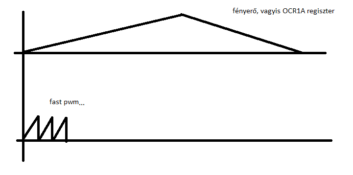

Tehát be kellene vezetni egy segédváltozót, amit vizsgálsz és léptetsz, majd az OCR1A regisztert ezzel teszed egyenlővé.
Vagy kiszámolod, mennyit kell várni, mert ugye a timernek a frekvenciája adott .
Egy kis pontosítás.
Nem tudom melyik AVR-t használod, így feltételezem, hogy a méltán kedvelt atmega8-at. Az adatlapból kiolvasható, hogy az általad használt fast pwm módban az OCR1x regisztert, akkor növeli, amikor a TCNT1 0-nál van. Ezt tehát érdemes bekalkulálni az egész elképzelésbe. És ismétlem, hogy rajzolj idődiagrammokat. Ilyen kis fűrészfog alakú valamik lesznek. Ha egymás alá rajzolod, akkor valami olyasmit látsz, amit a mellékelt móricka ábrámon láthatsz. Hadd hangsúlyozzam ki, hogy direkt ilyen paint gányt rajzoltam. Ha felrajzolod az eredeti programod, akkor kapásból látod, hogy a fényerőváltoztatásod eredetileg olyan gyors volt, hogy a szem nem láthatta. A 3mp-es delayeddel pedig tényleg várhatsz rá órákat. A programozás mindig egy kis tervezéssel kezdődik. Rajzolgatsz, számolgatsz excelben, majd miután tudod merre hány méter, megvalósítod. A számolgatás végeredményben itt pl arra kell, hogy a pwm 50 Hz felett legyen, a fényerőváltoztatás pedig pár Hz körül.

Kijavítottam a programot, de a LED még mindig csak világít. Most már tényleg nem tudom, hogy mi lehet a hiba.A kódban csak akkor változtatom az OCR1A értékét ha a timer counter regiszter(TCNT1)értéke 0.Amúgy tényleg az ATmega8-at használom.
Egy dolog az, hogy mit akarsz az 1-es timerrel, amikor a 2-es timer a pwm. Másrészt a timer folyamatosan fut, tehát annak az esélye, hogy pont akkor lép a programod az if-es részhez, amikor pont nulla, elég kevés az esély. Az az if-es rész nem kell, hagyd meg a 100ms-os várakozást és lehet, hogy működni is fog.
De hát ezt nem értem.Ha az OCR1A regisztert csak akkor lehet módosítani amikor a timer értéke 0, akkor csak kell legaláb annyi, hogy TCNT2=0 a módosítás előtt.
Bár kipróbáltam, de így se működött.
Kevered a két timert... OCR1A a Timer1-é, míg a TCNT2 a Timer2-é.
Ez így fullosan működik, de ATmega16A-ra készült, nem ATmega8-ra.
