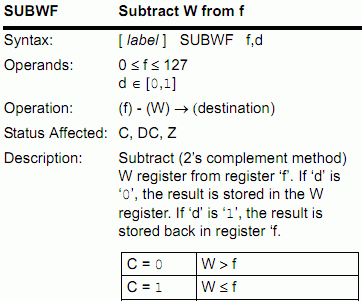

Én is így gondoltam. Akkor egy konkrét példán keresztül:
12-ből kivontam 5-öt, és a C 1-be váltott. Amikor 2-ből vontam ki 5-öt, akkor pedig 0-ba. Ezt nem értem miért? Nem fordítva kéne?
(#) Norberto válasza Poostmaster hozzászólására (») Nov 5, 2011 /
Igazából az adatlap szépen bemutatja, ezek szerint a kivonásnál ez a mi logikánk szerint fordított működésű.

(#) bbalazs_ válasza Norberto hozzászólására (») Nov 5, 2011 / 1
A carry a kilencedik bit tulajdonkeppen.
Ezert osszeadasnal, ha tulleped a bytehatart, akkor logikus, hogy egybe valt.
Kivonaskor automatikusan 1-be all, es ha a kivonando meghaladja a kivonasra itelt szamot, akkor logikus, hogy a kilencedik bit 0 lesz...
(#) Poostmaster válasza bbalazs_ hozzászólására (») Nov 5, 2011 /
Igen, ez a legérthetőbb magyarázat. Kivonásnál ugye valahonnan kell szerezni +1 1-est, ha netán hiányzana. így már világos a logika is.

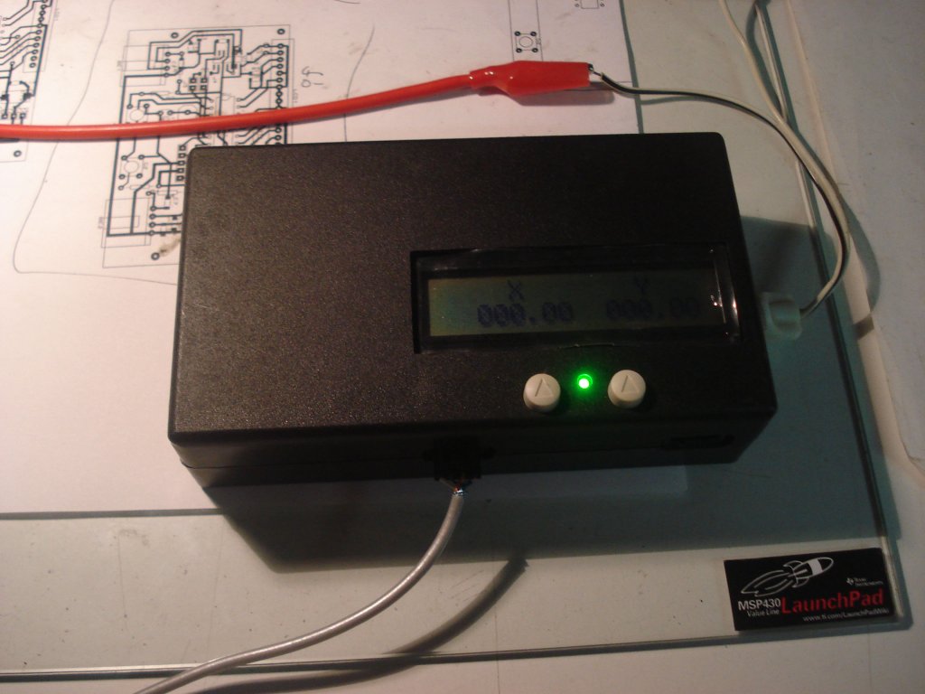

Sziasztok skacok!
Az ígért képek a fejlesztő nyákról ! Bővebben: Link
