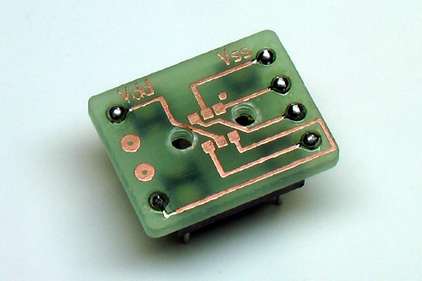

Sima SO padot rátenni a nyákra melyen az icsp csatlakozó is van (mint a képeken) és vágni kell rá egy lemart nyákból még egy ugyanakkorát és olyan kis vályút készíteni mibe az IC tok pont belefér,ezt meg vagy ráragasztani vagy rácsavarozni miután a pozíció be lett állítva rajt.. Valami rugós szorítót is össze lehet dobni hozzá.. Elég sok fajta kell mert sokféle tok és méret létezik.. Össze kell szedni milyen szükséges azt egyben megcsinálni.. Vagy akkora vályút vágni rá,hogy az ic tetejére pont ráférjen és azt megcsinálni rácsúsztathatóra vagy csuklósan lehajthatóra mit lezárva rugó nyom rá a nyákra..

Ja. Gondolom mindenkinek van a Pickithez dip foglalatos adapter. Lehetne úgy is hogy ezekbe a dip tokokba + egy beleillő tüskesoros kis nyák, amire az smd picek lehetne fogatni, minden méretben.

Egy SOT23 tokos kontrollerhez való DIP8 konverter fényképe a mellékletben. A két menet a kontrollert rögzítő műanyag csavaroknak készült.
Ilyesmi amire gondoltam csak alul nyák ami aranyozva kéne,hogy legyen..
én ilyet csináltam: Bővebben: Link az smd lábak felett egy pici tüske beforrasztható pozicionáláshoz
Szia! Jó ötlet a tüske! Nem is kell semmi az ember rányomja az ujjával azt kész..
Ez már azért elég macerás, főleg minden tipushoz megcsinálni. Viszont arra a plexis kivágásra gondoltam én is.
A kivágást akartam szemléltetni alá nyákot tenni nem ilyen lemezes érintkezőt..
Ezen én is gondolkoztam, hogy hogyan programozzam fel az SMD PIC-eket, de én arra jutottam, hogy nem csinálok adaptert hanem a céláramkörökre csinálok mindig ICSP csatit, beforrasztom a PIC-et, égetem és csak utána forrasztom be az összes többi alkatrészt. Tényleg szép a tok, de sok féle tok van SMD PIC-ekhez. Vagy még ott van a csipeszes módszer...

Tényleg a legjobb, ha az áramkörre rátervezzük az ICSP csatlakozót, és a végleges panelon programozzuk fel. Lehetőleg úgy kell tervezni az áramkört, hogy a teljes kiépítésben is át lehessen programozni. Elegendően kis helyigényű változat is kapható...
A 10F .. 18F -ekhez a soic8, soic14 soic20 talán megoldható egy panellel, a sot23, soic18 és soic28 még három panel. A nagyobbakat inkább a végleges áramkör paneklában kell programozni, a sokkal több bekötendő láb miatt. Az egyes áramkör családokhoz más panelek kellenek, mert még a táp lábuk sem ugyan ott vannak (24F, 30F, 33F, stb.
