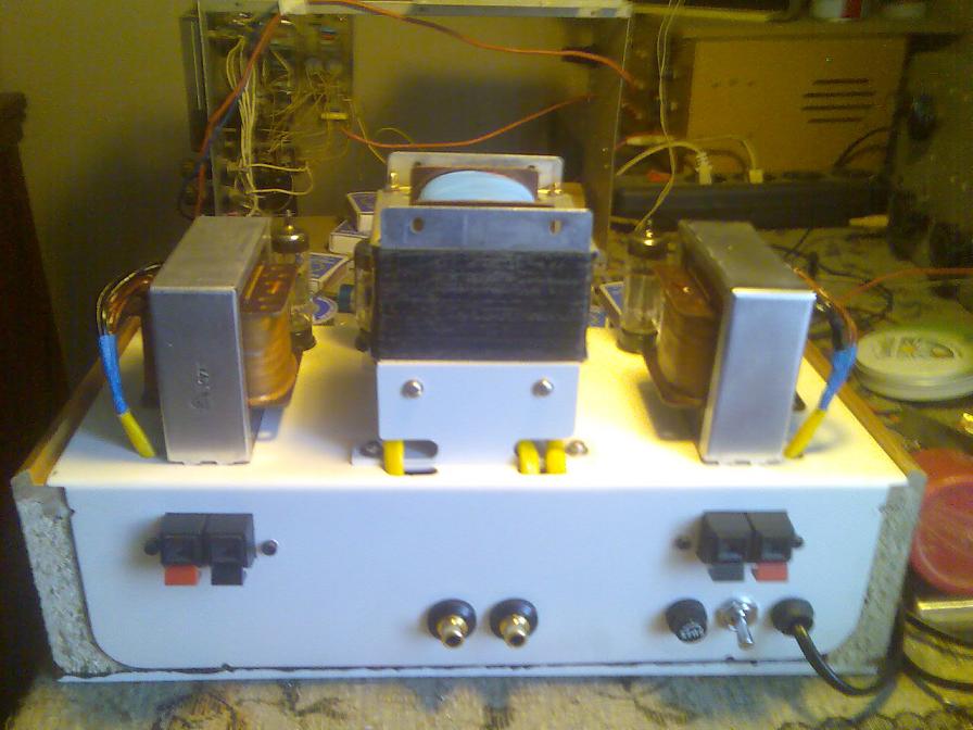

Itt az ősz, elkezdtek csírázni az erősítők. EL 95 PP lesz az első. A fűtéseket bedrótoztam ma. Az erősítőt meglhetősen kicsi méretben kell megcsinálni (14*30,5 cm), mert adott dobozba lesz beszerelve. Be is fűtöttem egy első fesz mérés erejéig. A szerelőkeret nem része a kütyünek, csak a biztonságos forgatás miatt csináltam hozzá. A kimenők gyáriak, EL 95 PP-hez valók, a hálózati trafó Beag 110-esé, mert az eredetije szórt is búgott is, nem alkalmas ilyen kicsi szereléshez. A kondik Siemensek, egy 220+40+40 µF-os és 2 db. 150 µF-os.
Ha már EL95, akkor jobban mutatott volna 6J6, 6X4, vagy valami ilyesmi.
Lehet, dehát ECC83-ak vannak. Zárt dobozban lesz, a csövek előtti részen halvány, az alja előtt sötétebb füstüveggel (ezen középen lesz a hangerő poti), szép kis erőmű lesz így is.
Szerintem jobban mutatott volna, ha mindegyik cső snurcli, és mégis erőmű.
Végülis 6C2P-kkel meg tudtam volna oldani, de eszembe sem jutott, mikor a szerelőlap készült, az volt az alapgondolat, hogy a "Capriola" csöveiből készüljön.
