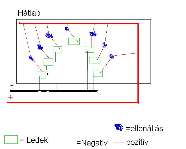

Azthiszem hogy egy kicsit lemaradtam itt van a rajzocska amit az elöbb mondtam... Ezzel kapcsolatban kellene a segítség,hogy kell-e egyáltalán valami feszültségszabályzó vagy nem mennek tönkre a ledek a váltakozó feszültéségtől?

Ha jól emlészem motorra kell neked ez a világítás igaz?
Nos ott nem lesz váltakozó feszültséged maximum ingadozó.
Ha nem stabilizálod a feszültséget akkor az átlagos feszültségre számold a led-ek előtét ellenállását.
Jobb esetben csak fényerő változás lesz.
Ha mindig állandó fényerőt akarsz akkor stabilizálj 9V-ra és ehhez számol ellenállást.
Mindegyik LED-hez. És figyelj az áramfelvételre.

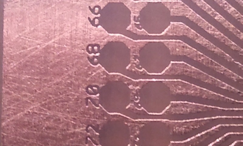

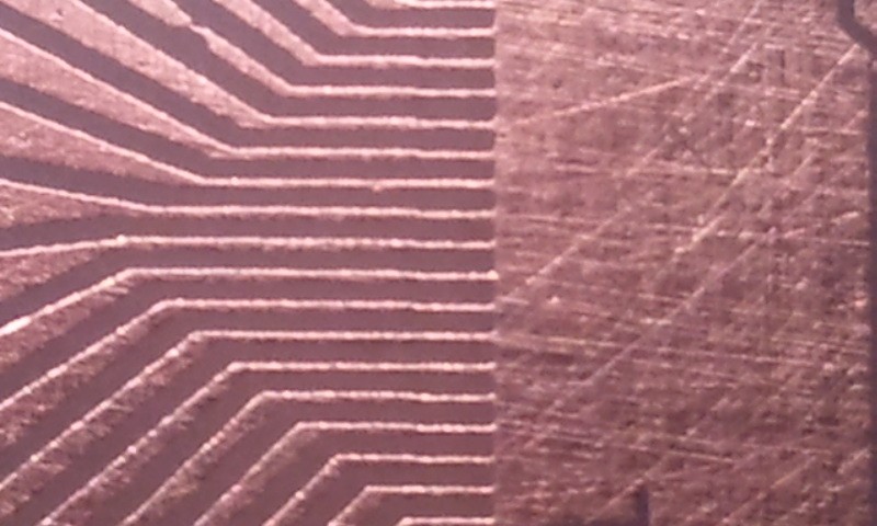

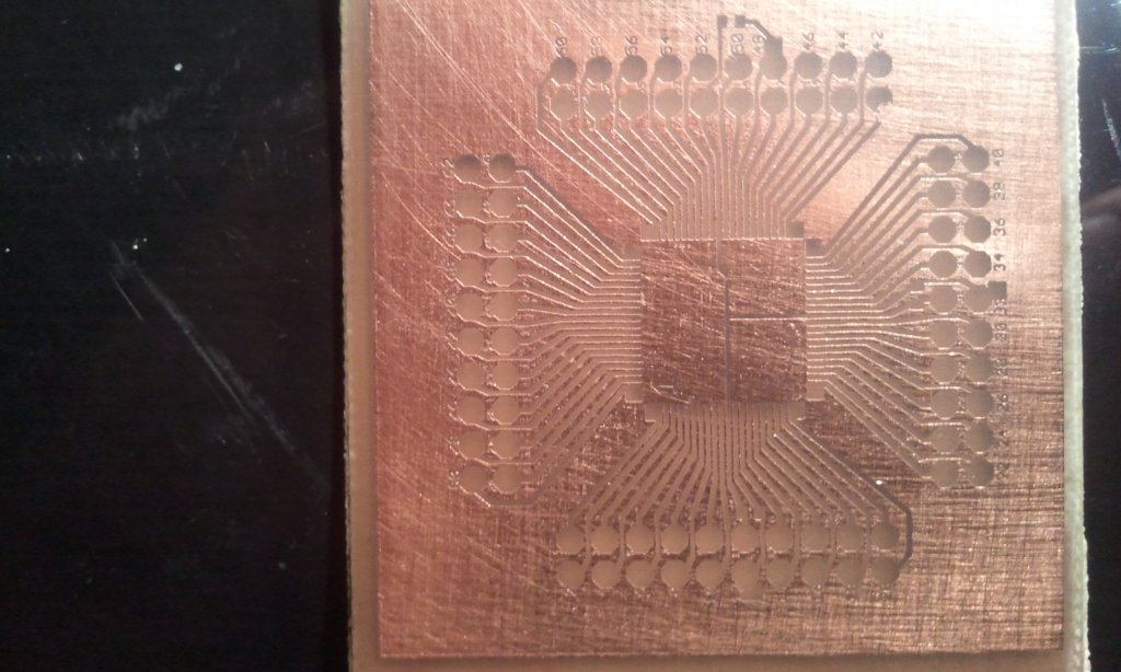

(#) tikitiki hozzászólása Nov 6, 2011 /

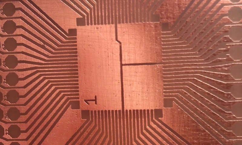

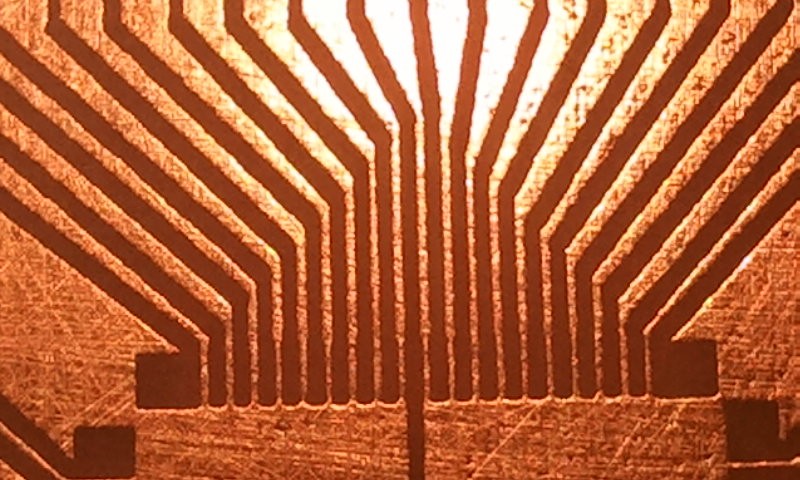

gulasoft remélem ismerős nézd , csak a képeket , és talán a többieknek hisz bizonyitékot akartatok hát tessék, nem irom , hogy kapd be amiért ugy fárasztottad magad azzal a sok irásoddal tudod mit A lötstop is kit érdekel az se ér annyit , meg a festésed sem, és szerintem te sem találtál ki semmit inkább csak másoltad a netről , de ne vitatkozzunk ezen inkább mégis kapd be, na jó csak vicceltem vess csak egy pillantást a képekre,Ez
ugy lett maratva , hogy nem a vezetősávok ááá az tul könnyú lett volna igaz koma hanem a vezető vonalak közti vékonyabb vonalakat választottam ja nem nyomdai hanem finom házi tudod , vagy a tiéd nem ilyen jaaaaaaaaaaaaaa várom a te ennél jobb házi kreációdat szerintem nem lesz ,

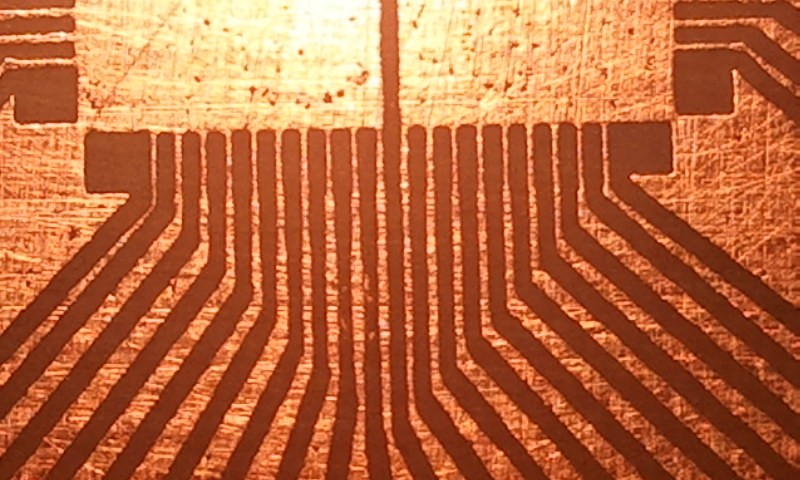

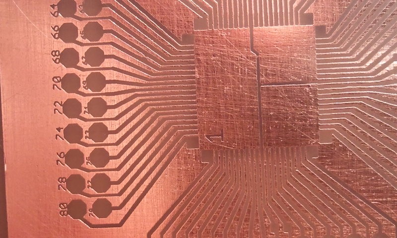

birod még

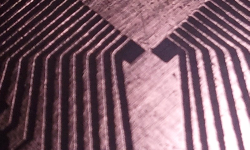

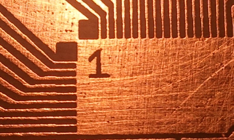

hehe nos figyelj rendúletlenúl

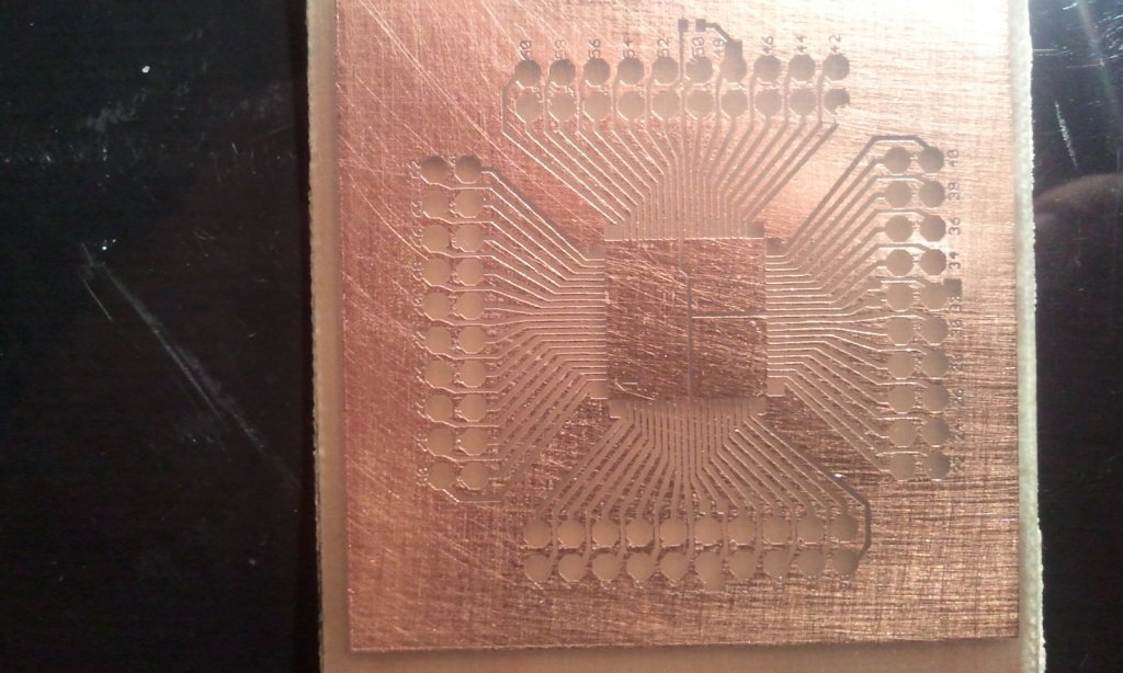

És a végső dőfés

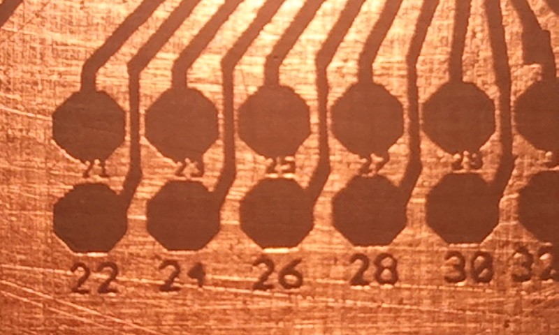

(#) gulasoft válasza tikitiki hozzászólására (») Nov 6, 2011 /

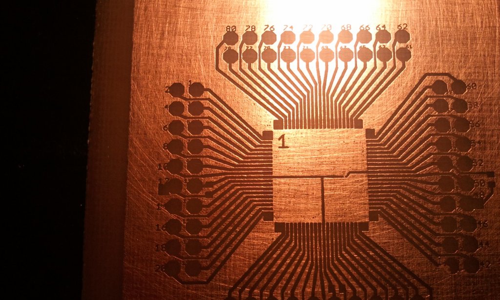

Én nem sértegettelek, ilyenekért általában kitiltanak a fórumról. Szép szép, de hasonlítsd már össze ezzel. Az enyémen tisztán kivehetők a kis számok, azok nálad már összemosódnak. Azért a kettő között a különbséget laikus is meg tudja állapítani. Nálad van ahol szinte eltűnik a szigetelőtávolság.
Nyákból a többet egyszerűbb fenttartani a lemezen mint a keveset, gondoltam azt marod amit én is martam.
Ennek ellenére (meg a sértéseid ellenére) tényleg elég jó, de én mondtam hogy ki fogom próbálni ha egyszer olyan lesz, hogy magamnak kell, és nem ér rá hogy elvigyem a nyomdába.
Nem tettem fel 100 képet, egyen is látszik a különbség.
Nagyíts rá nyugodtan.

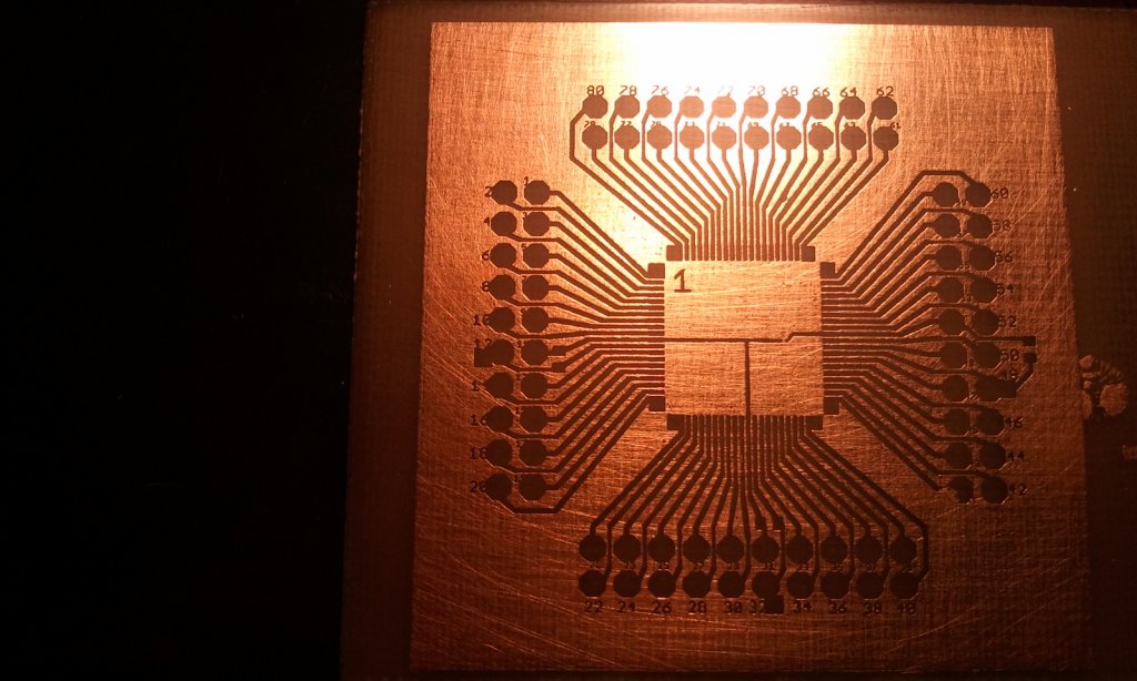

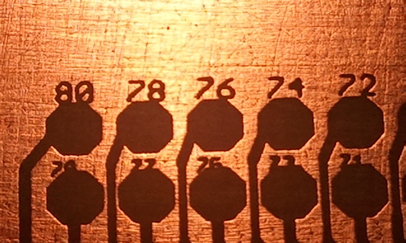

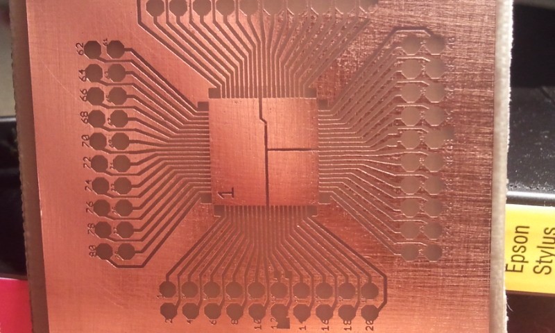

Itt van, leginkább úgy jellemezném hogy tisztább szárazabb, jobb. De persze mindenki ítélje meg maga.
Ezen a linken jobban meg lehet nézni:
