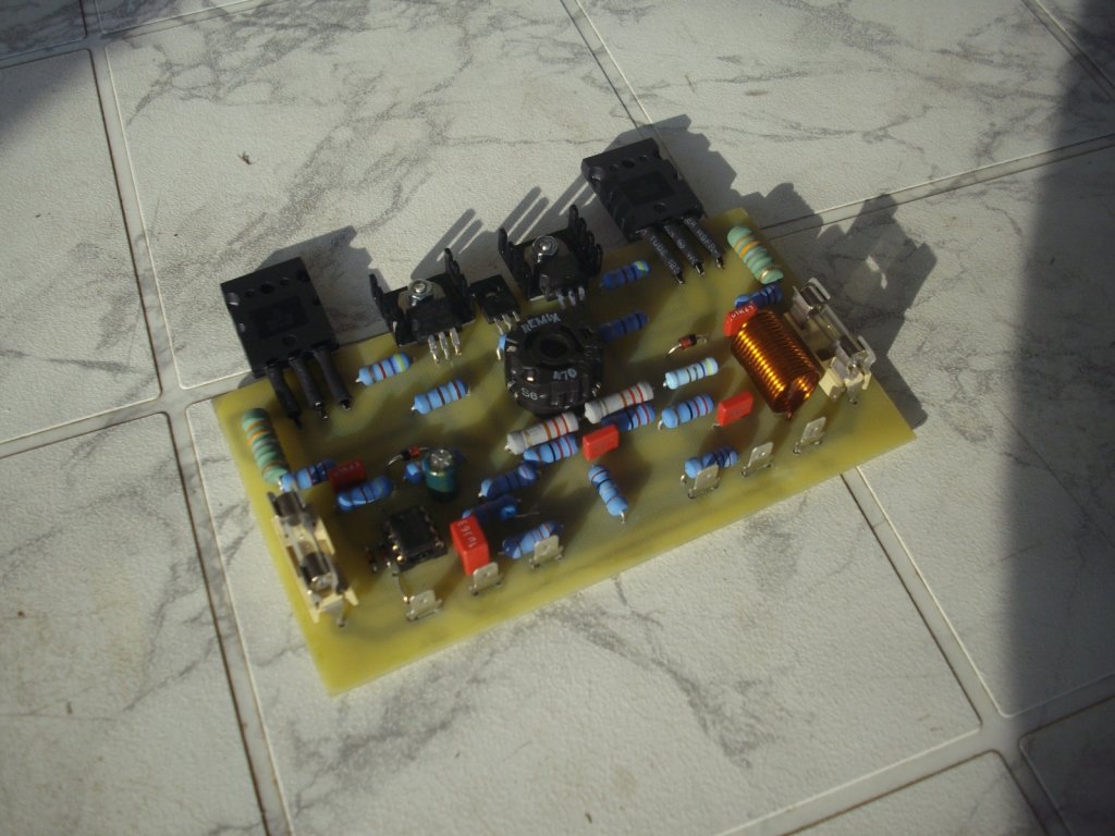

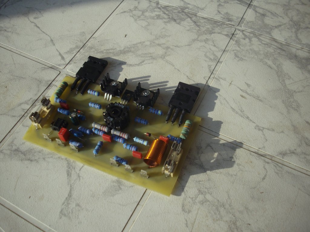

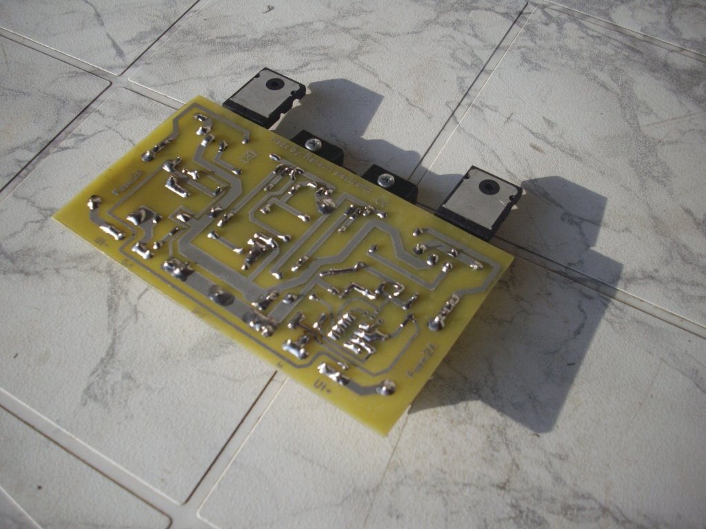

Kísérletezésből nekiláttam a texasnak már múlthéten, opa134-el amit kiegészítettem egy ofsetelési lehetőséggel (nem mintha amúgy a műveleti engedné nagyon elmászni).
A szimulációk szerinti tranzisztorok voltak a legeredményesebbek Multislim-ben.
Csináltam hát ezért neki egy nyákot, amiben sajna még nem a Sanken tranyók vannak, és nem is az opa, hanem csak tl071,(ami miatt az ofset trimer sincs még bent)
Kíváncsi leszek azért a végére.
Egyenlőre ma tettem bele mjl21193/4-es párost. ez már sokat lendített azért rajt a tip, s bd xxx szériákhoz képest
