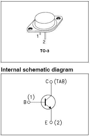

Lenne egy kérdésem a quad 405-be mejik tranyo jobb a BD 249C vagy a 2N3773.Mindenki mondogatja hogy a 2n jobb.Ja és az urbán féle quadbqn ki lehet cserélni a 249c-t 2n3773-ra nem kell mást is cserélni ehez.

A 2N3773 az jobb mint a BD249C.Az urbános panelba csak ugy tudod belerakni ha kivezetékeled, mert a két tranzisztornak nem azonos a tokozása.Egyébként mást nem kell alakitan csak bele kell rakni és kész.
(#) videokartyab válasza Parázs Gábor hozzászólására (») Aug 3, 2007 /
Uhhhhh csak a 249c nek 3 lába van a 2n...nak meg 2 ezt hogyan oldhatom meg.
(#) Müszi válasza videokartyab hozzászólására (») Aug 3, 2007 /
2 van kivezetve lábakon, a 3. maga a tranyó teste
(#) Parázs Gábor válasza Parázs Gábor hozzászólására (») Aug 3, 2007 /
Jaja igaza van müszinek a TO-3(2N3773) toknak a collectora maga a fémház.
Elmondod mind a két típuson akkor hogy melyik az emiter a collector és a bázis.A két típus 249c meg 2n.... mert én nem tudom.Ja és nagy különbség van a két tranyó között most arra értem hogy melyiket építsem bele az erősítőbe.

Hat ez igy eleg "zabos" a 2N -es nel.. melyik a bazis es az emmiter, azt senki nem tudja.. (ujjoncok..)
Vagy egy datasheet -et toltec le vagy egy olyant ahol alulrol van kep a tranyorol, mivel szerinted honna lehet megallapitani a labakat??
Itt egy kep:
(#) Parázs Gábor válasza videokartyab hozzászólására (») Aug 3, 2007 /
Hello
Csatolom a két fajta tokozásnak a lábkiosztását.
Kössz ez így már érthető.
