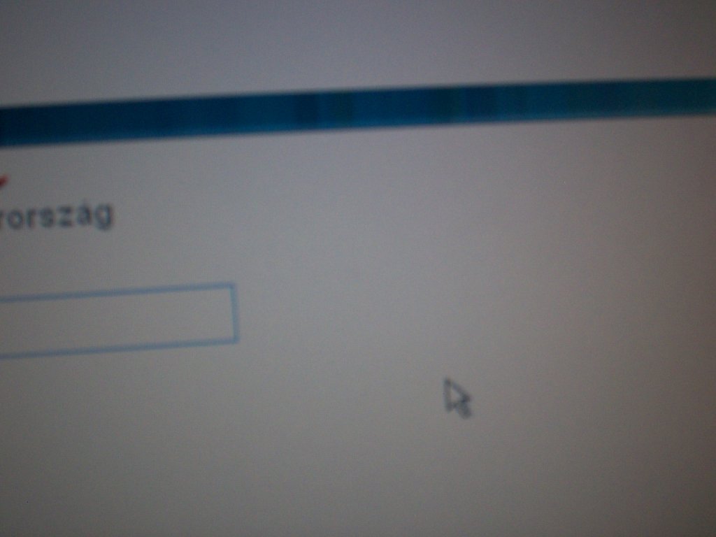

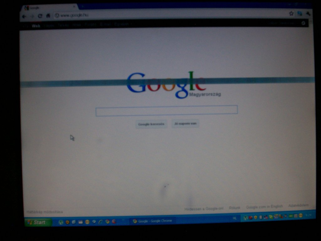

Szereztem egy 15"-os IBM TFT monitort. Van egy kis gondaja. A képernyő közepén van egy csík vízszintesen de olyan mintha csak a vízszintes rész nek működne. Teszek fel képeket meg egy videót. Az a kérdés hogy javítható-e? És ha igen akkor hogy? Elég rosszak a képek de azért látszik rajta hogy mi a gond. * A 13 Mb videó törölve !
Vagy így használod vagy irány a kuka.
