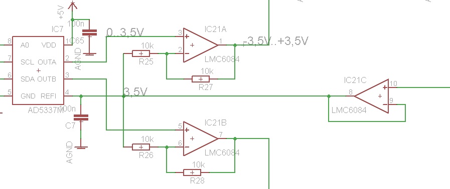

(#) sgt hozzászólása Nov 10, 2011 /
Egy érdekes problémába ütköztem bele. Adott a kapcsolás.jpg áramkör, aminél már az első műveleti erősítő kimenetén egy szinuszhoz hasonló 80 kHz-es jel jön ki 0,5Vpp-vel. A kapcsolás1.jpg-nél pedig jobbról jön egy feszültség referencia, ami a jobbról az első erősítőnél kiül tápra. Mindkét IC-nek +-5V a tápja, és mindkét tápra mindkét IC-hez tettünk egy-egy 100nF-os kondit. Az 5V-s tápon van egy kapcsolóüzemű táp amivel -7V-t állítunk elő, majd abból egy 7905-el stabil 5V-t. Néztük hogy nem-e ez a probléma, és betettünk egy 1200µF-os kondit az 5V-os ágba, de semmit sem változott. Van valakinek elképzelése hogy mi lehet a baj?
