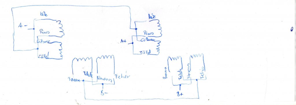

Két motort akartam egy közös csatornára tenni, de a neten talált leírás bekábelezése után mind a sebessége, mind az ereje drasztikusan csökkent a két motornak.
Nem tudom, hogy jó volt e a leírás, végül is működik, de olyan csigány, hogy jobban járok ha bordásszíjas meghajtást használok a két y tengelyhez.
Vagy van valami másik bekötés? (Két egyforma motorról van szó)
(#) karaszbandi válasza gulasoft hozzászólására (») Jan 16, 2012 /
Sokkal jobban jársz, ha a két motornak adsz két meghajtót közös step és dir jellel.

Szerencsére még lenne is egy 4. jel a vezérlőn, és mach3-nak meg lehetne mondani, hogy az Y slave-je az A csatorna, de kéne hozzá egy jó 2.5A körüli meghajtó ami tud fél meg negyed lépést is. A minibee kicsi hozzá, a TB6560-ból tudnék csinálni egyet, de akkor abba is be kell vinni a motor tápot, nem tudom mit szólna hozzá, hogy a földet meg az 5V-ot a vezérlőtől kapja, akárcsak a step,dir,enable jeleket, a tápot meg abból osztanám le ami a másikba is megy egy külön kábelen. Ehhez persze nyák kell, meg jó pár alkatrész. Most kérdeztem meg az skf tőlünk nem messze lévő üzletében két 30-as tárcsa, hozzá a 15mm-es szíj 5000Ft alatt van. Az alsó hídhoz most egy profilra hajtott lemezzel van felrögzítve a danamid anya, az oldalra mozgását még nem csináltam meg, de akkor kap egy 4-es furatot, a két szélén, vágok bele menetet, és két két csavarral le lesz rögzítve a hajtott lemez az alsó összekötő profilhoz
A csapágyak önbeállósak ezért kell rögzíteni legalább még egy ponton a tengelyt, mert különben elhúzná a feszes szíj a tengelyt (12-es menetes szár), és széttartóak lennének a a tengelyek minél messzebb lenne az adott pont a szíjtól. A tárcsa kap egy 10-es furatot, abba egy 12-es menetet, azzal feltekerem a menetesszárra és két anyával a két végén megfogatom, és az egyik tengelyre kerül a motor. A motor felől a tengelyen sorrend így fog kinézni, motor, összekötő slagcső bilincsel a motoron, bilinccsel a tengelyen, anya,tárcsa, anya, csapágy, danamid anya, hajtott lemez,alsó összekötő, a másik tengely ugyan az, csak ott nincs motor.
Ez így működhet?

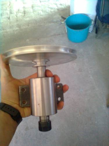

Szerintetek az képen látható er16-ot (tárcsák nélkül) a linken található körmösanyákkal össze lehet hozni egy 16-os perske motor tengelyével?
(#) mex válasza gulasoft hozzászólására (») Jan 22, 2012 /
Ami biztos: nincs kiegyensúlyozva, tehát nagyobb fordulatok tartományában fölösleges, káros rezgéseket kelt, ami egy cnc masinánál kerülendő...
Nem beszélve a drága csapágycserékről.
(#) gulasoft válasza mex hozzászólására (») Jan 22, 2012 /
Mi nincs kiegyensúlyozva?
(#) hotib válasza gulasoft hozzászólására (») Jan 23, 2012 /
Nem vállalkozik senki legyártani a Perske tengelyére a befogót? Tudom, hogy nem olcsó mulatság, de csak az lenne célszerű.
Ám ha már ilyen "öszvér", bordásszíjjal nem gondoltad? Igaz, nem tudom, hogy az oldal irányú terhelést mennyire respektálja ez a motor, vagyis a csapágy. De maráskor is van oldal irányú terhelés, bár az lehet, kisebb. Bocs, ha butaságot írtam.
Azt hiszem mex olvtárs az öntöttvas tengelykapcsolóra célzott, hogy rezonálni fog, és az kerülendő.
Ezt most láttam (#577) Hátha támpont lehet számodra.
(#) gulasoft válasza hotib hozzászólására (») Jan 23, 2012 /
Igen, ez is ilyen. Bordáskerékkel már jó lenne? (mind a kettőre kerül egy, és egy pár centis szíjjal összekötném, csak persze ez mind növeli a Z súlyát és méretét.
Én úgy gondolom, hogy bordáskerékkel jó lehet, ilyen megoldásra már láttam példát. Igaz, ott DC motoros (modell) hajtás volt, annál ez csapágy problémát okozott.
Az oldalirányú terhelést a Perske valószínűleg jobban tolerálja, gondolom nem műanyag gravírozásra tervezték.
De okos nem vagyok, csak okoskodom, mert láttam már hasonló dolgot. Ellenben miért nem kérdezel rá a sárga fórumban? Lehet, valaki kapásból megmondja a tutit.
A Z tömegét mindenképpen növeli fogod, bármilyen közvetett megoldást alkalmazol; az persze nem mindegy, mennyivel.
A sárga oldalon vettem. A gond az hogy tengely kemény, gondolom valamilyen acél. Azt leesztergálni csak úgy lehet, ha a motort szétszedik, és csak a tengelyt befogják. Ez eleve kockázati tényező, nem tudom hogy a csapágyakat le lehet e húzni, illetve utána visszarakni, úgy hogy közben egyáltalán nem sérülnek. Ezért leht jó a bordáskerék, mert ott a kereket tudom a tengelyhez igazítani, akkora lukat fúrok bele, hogy a tengelyen lévő menetet bele lehessen vágni, utána két vékonyanyával alul felül megszorítom, és ennyi. Nem kell semmit szétszedni a motoron.

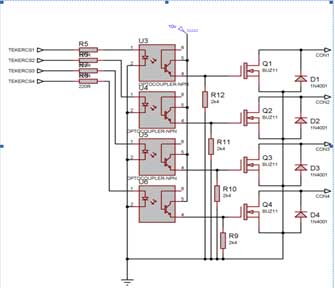

(#) Rasiel hozzászólása Jan 24, 2012 /
Azt hiszem életem legparasztabb léptetőmotor vezérlőjét építettem meg. szigorúan tesztelési céllal
(#) lui3 válasza Rasiel hozzászólására (») Jan 24, 2012 /
Megmutatod?
(#) Rasiel válasza lui3 hozzászólására (») Jan 24, 2012 /
Persze. rajzoljam le ?

(#) lui3 válasza Rasiel hozzászólására (») Jan 25, 2012 /
Gondoltam lefényképezed de le is rajzolhatod
(#) Rasiel válasza lui3 hozzászólására (») Jan 25, 2012 /
Így néz ki nem valami nagy durranás, de amire nekem kell arra jó. Sajna van egy kis szépséghibája...dehát nem vagyok egy programozó zseni. : )
mondjuk ki tudnám terjeszteni 4 tengelyesre a vezérlést, de akkor az lenne a kompromisszum, hogy egyszerre egy időben csak egy tengely mehet... és kellene egy jobb program hozzá.
(#) lui3 válasza Rasiel hozzászólására (») Jan 26, 2012 /
Nincs ezzel semmi baj jo ez az elektronika attol hogy egyszerü müködhet jol is ha a célnak megfelel.
