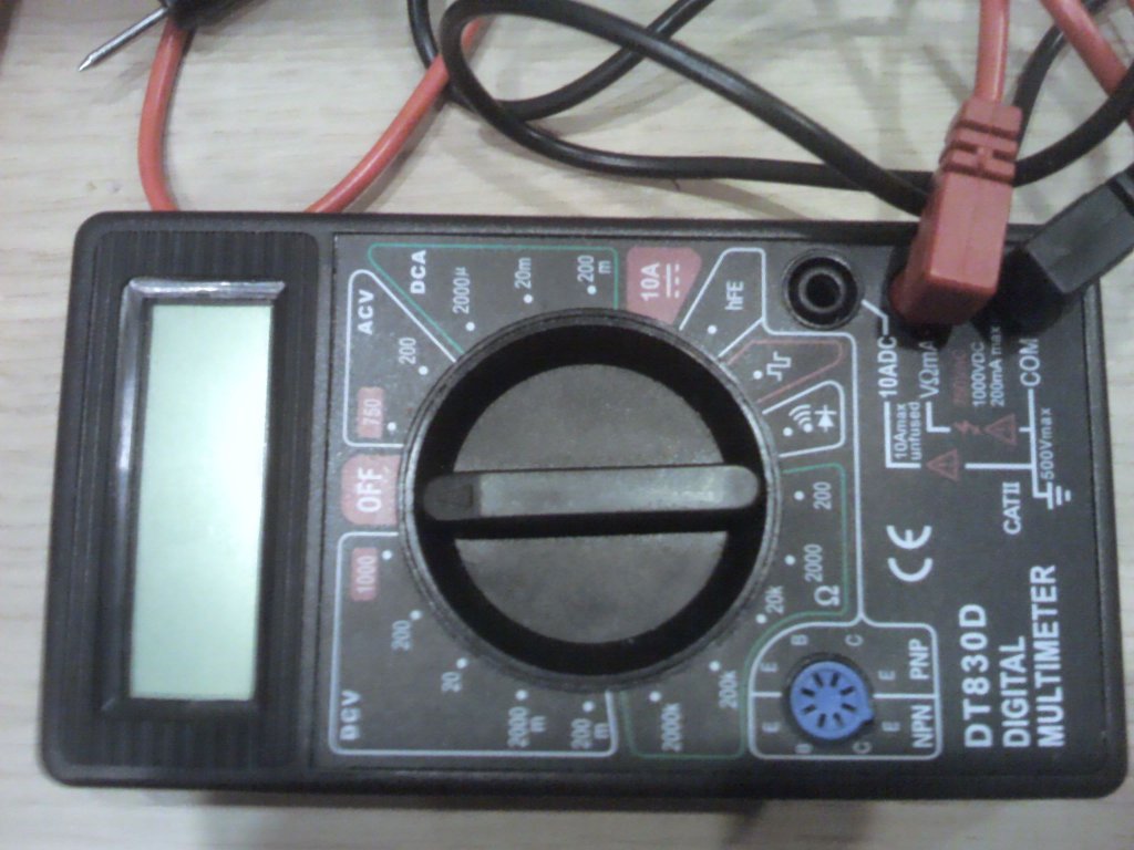

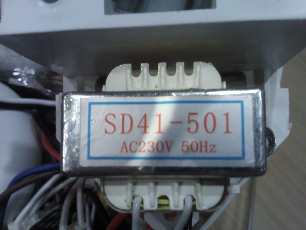

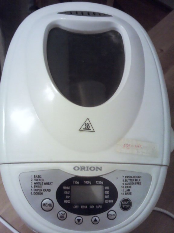

Sziasztok.Tudna valaki segíteni? Van egy ilyen kenyérsütő mint ami a képen látható.Eltűnt minden(tehát be sem kapcsol-vagyis semmi nem jelenik meg a kijelzőn). Szétkaptam, én erre a trafóra gyanakodnék.Az lenne a kérdésem hogy ezt hogy kell lemérni hogy egyáltalán jó e vagy sem? Kaptam egy ilyen multimétert is,gondolom ezzel le lehetne mérni.Kezdő vagyok ebben de ha megírnátok mit mire mérjek és hova állítsam megköszönném.És a gép bekapcsolt állapotba kell legyen vagy lelehet csak úgy mérni? Ha véletlenül nem jó topikba írtam akkor elnézést kérnék. Üdv és előre is köszönöm.
(#) Balaa16 válasza vladcepes hozzászólására (») Nov 11, 2011 /
Miből gondolod, hogy a trafó a rossz? Ha arra gyanakszol, akkor vagy a leadott feszültséget kell megmérni bekapcsolt állapotban, vagy a tekercsek ellenállását kikapcsolva. Feszmérés: a szekunder oldalon az egyenirányító diódák előtt AC 200V-os méréshatárral, vagy az egyenirányító diódák után DC 200V-os méréshatárral. Azért azt mondom, hogy 200V, mert lehet, hogy 20V-nál nagyobb a feszültség. Ha nem érthető, nyugodtan kérdezz!
Üdv! Balázs
(#) vladcepes válasza Balaa16 hozzászólására (») Nov 11, 2011 /
Szia! Igen kérdeznék. Megnéztem a panelt és semmi égési nyomokat nem láttam rajta. Hát inkább kikapcsolva mérném meg Na hát ez valóban magas nekem. "a tekercsek ellenállását kikapcsolva" ezt úgy kell hogy piros drót-és vele szembelévő drót között mérni aztán a fekete-és szembelevőt? A multiméteren meg ellenállásra rakni?

(#) vladcepes válasza vizor hozzászólására (») Nov 11, 2011 /
Szia! Köszi a választ. Úgy csináltam:áram alá helyeztem a sütőt és a két fehér drót végét mértem,a Multiméteren raktam az ACV először a 750,aztán a 200-ra de semmi. Jól csináltam?
(#) vizor válasza vladcepes hozzászólására (») Nov 11, 2011 /
Jól. Akkor ezek szerint a trafó a hibás, szakadt.
Köszi! Ezek szerint a bennlévő hőbiztosíték,vagy minek nevezik az mehetett tönkre?Érdemes azzal foglalkozni? Vagy venni kéne egy új trafot?Csak találok pont ilyet?Ha igen hol? Mert a hosszúság magasság szélesség is kéne stimmeljen tehát nem csak az adatok.

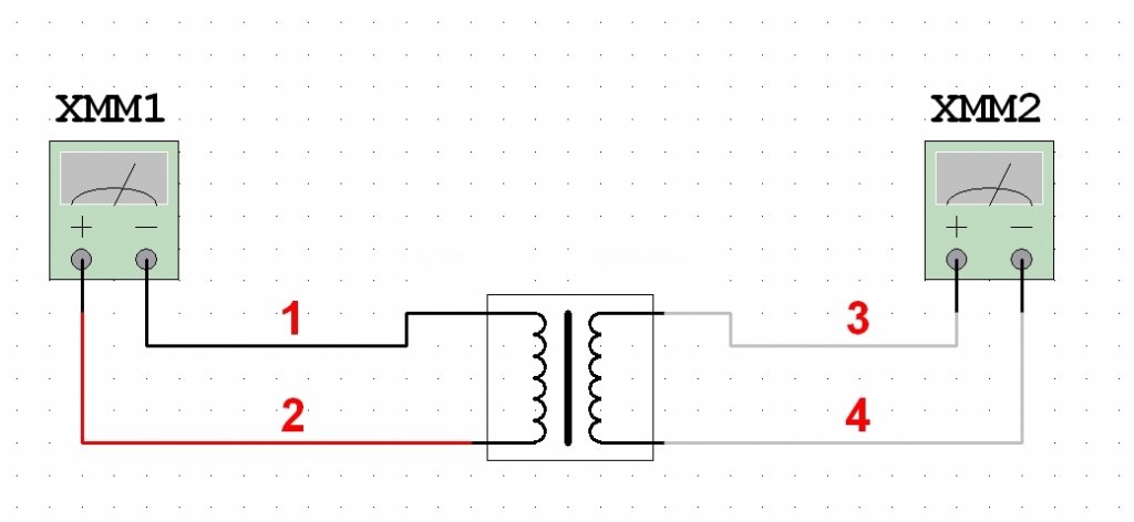

Csináltam még egy mérést.(nem volt áram alatt). A multin a szakadásvizsgálatra raktam; a multin a Com csatlakozóját a trafó fekete drótjára tettem. A multi piros csatlakozóját a trafo hol az egyik fehér hol a másik fehér drótjára. Olyan 519-624 körüli értéket mutatott. Ez így jó ez a mérés? vagy semmit nem ér így az egész?

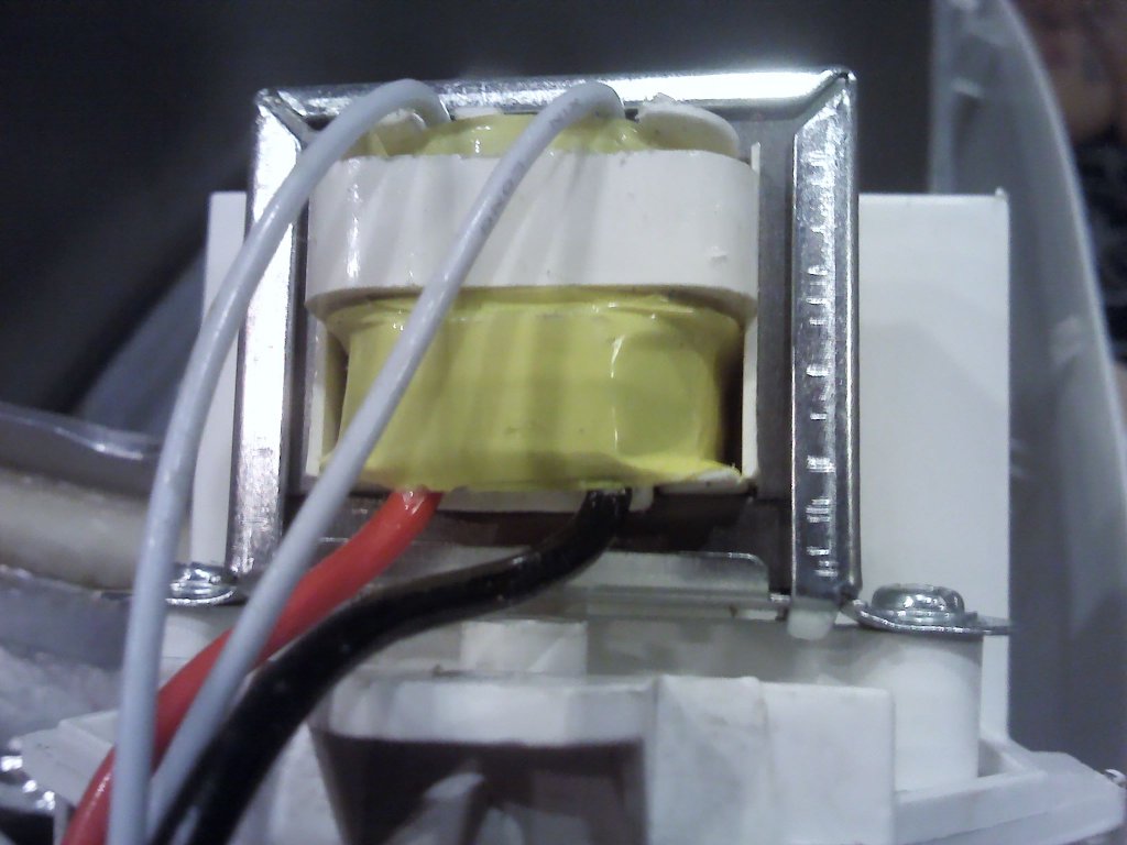

(#) sansrival válasza vladcepes hozzászólására (») Nov 12, 2011 /
Ha esetleg szerencsés vagy akkor olyan trafót fogsz ki, aminek a tekercseit külön lehet választani a tekercstestnél. Ha ilyen nagy valószínűséggel tudod cserélni a hőbiztosítékot. A másik véglet, amikor a tekercselések közé helyezik a hőbiztosítékot, amit csak a primer és/vagy szekunder letekerésével tudsz cserélni. Az abszolút legrosszabb ha egyáltalán nem tudod a trafót szétbontani, ebben az esetben csere.
(#) vizor válasza vladcepes hozzászólására (») Nov 12, 2011 /
Ez így nem jó. Ellenállásmérésre kell kapcsolni, 200 vagy 2Kohm-ra. Össze kell érinteni a mérőcsúcsokat, megjegyezni mennyi. Mérni a piros és a fekete vagy a fehér és a fehér között kell. A mért értékből kivonod az összeérintés értékét. A primer oldalon (piros-fekete) jóval többnek kell lennie mint a szekunder oldalon(fehér-fehér). A piros-fekete és a fehér-fehér között nem lenne szabad mérni semmit, mert akkor zárlatos lenne.
Próbálj a kép alapján mérni. A színek a te trafód alapján készültek. A két multiméter ne zavarjon meg. Először az egyik oldalt, utána a másikat.
(#) sansrival válasza sansrival hozzászólására (») Nov 12, 2011 /
Itt a kép!

(#) vladcepes hozzászólása Nov 12, 2011 /
Sziasztok! Megmértem. A Multin raktam 200-ra összeérintettem a csúcsokat 0.07 et mutatott. A fehér szálaknál mértem 06.3 at ,a Fekete-Piros drótnál mértem semmit meg se nyikkant. Aztán a Multin állítottam 2000 ohm ra összeérintettem és mutatott 0.01 et. Fehéreknél mértem 006 ot a Fekete-Piros drótnál 1720 at. Ezt mind úgy hogy nem volt áram alatt a trafó,gondolom így kellett csinálni. Ezekből a mérésekből mit lehet kivenni? Jó a trafó? Olyat hogy lehet mérni hogy áram alá helyezem a trafót és a két fehér szálon kijön e valami? A multin hova rakjam milyen értékre? Köszöntem a választ.
(#) bodnar00 válasza diamik hozzászólására (») Nov 12, 2011 /
Szia! Ha a csökkenést úgy érted hogy a nulla felé közelít akkor igen, mondjuk más felé nem is mehetne.
A válaszod alapján úgy néz ki, a fekete-piros páros lesz a primer (230V) oldalad, a fehér-fehér a szekunder. A multit AC-V 750 állásba rakod majd a két fehér szálon mérsz. Elvileg ott feszültségnek kellene megjelenni.

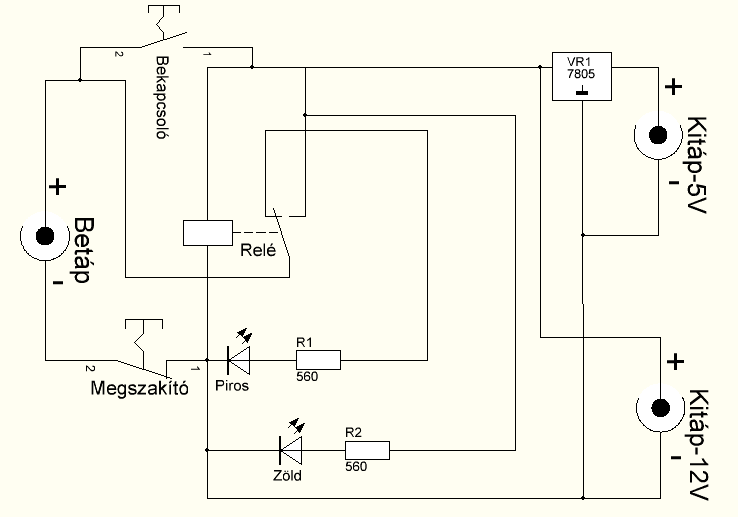

(#) silent15 hozzászólása Nov 12, 2011 /
Helló , építettem egy kapcsolótáblát ami 1 gomb megnyomására bekapcsol , és a másik gomb megnyomására kikapcsol, ezt egy relével működtetem.
Ez eddig ok , csak olyan gondom lenne , hogy a 2 státuszled-ből egyikse működik ;
a zöldet én sütöttem ki
de a pirosnak jónak kéne lennie , végignéztem a teljes forrasztást , de úgysem jöttem rá, megnéztem a mérőműszer LED "néző" funkciójával , de azzal sem működött(egy idő után)
Szerintetek kisült az is?
(#) Poostmaster válasza silent15 hozzászólására (») Nov 12, 2011 /
Egy kapcsolási rajz segíthetne.
(#) silent15 válasza (Felhasználó 15355) hozzászólására (») Nov 12, 2011 /
Igen tettem , a zöld az jó volt , csak véletlen amikor műszerrel mértem egyből adtam rá a 12V-ot , és kipukkant
A piros "teljesítményileg" szerintem lehet , hogy nem volt jó , mert a 2 LED fényereje eléggé eltért.
20mA Víztiszta LED
Ahoz 560Ohm -os 1/4W -os ellenállás

(#) vicsys válasza silent15 hozzászólására (») Nov 12, 2011 /
Jó lenne tudni mennyi lehet a "betáp"... Ha 12V, akkor én inkább 1K ohm -os ellenállást használnék.
