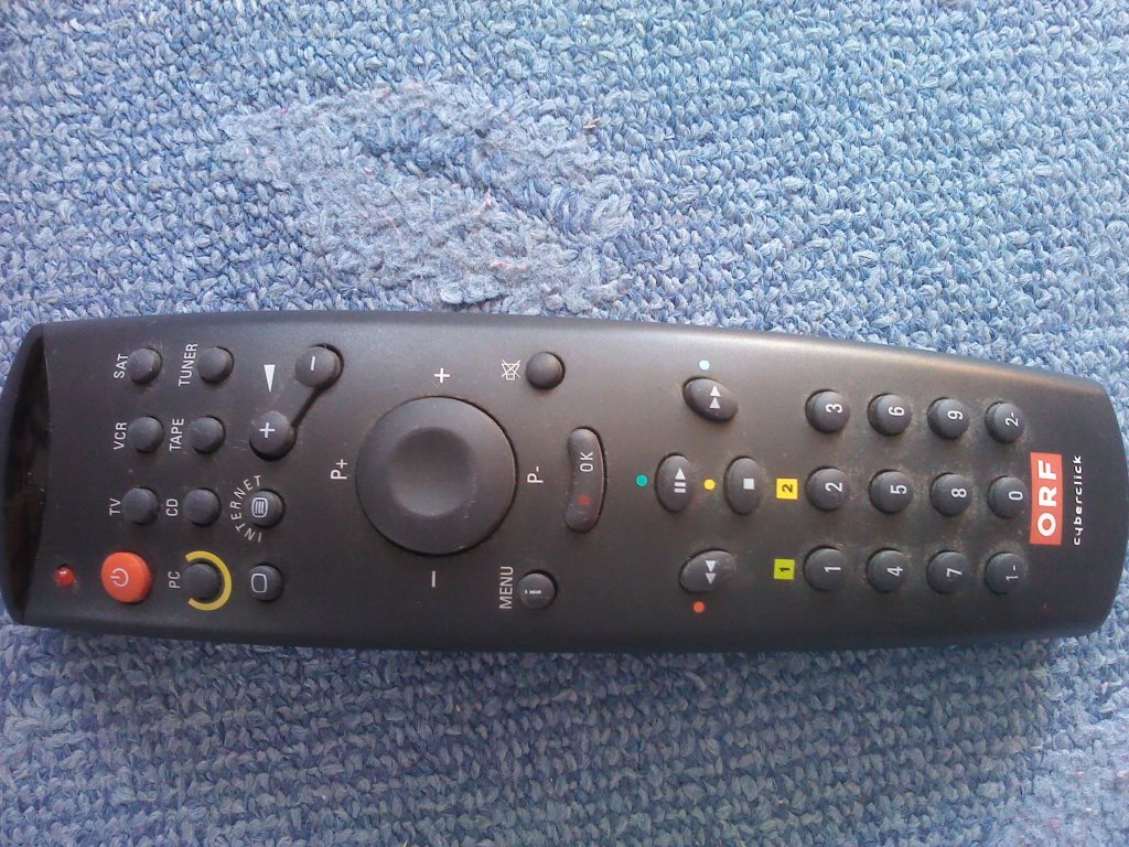

Sziasztok.Van nekem egy ilyen távirányítóm és nem találok hozzá leírást,pedig a google a barátom
Ha esetleg valaki tud,megköszönném. Üdv.
