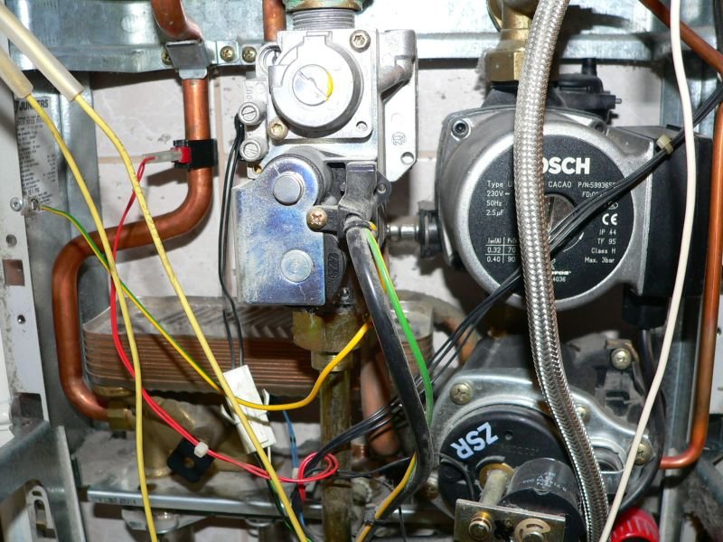

Na, szóval van az a kombi Euroline és most azt csinálja, hogy felfűti a vizet a fűtéshez és a hőcserélőig eljut, de onnan a váltószelep felé megy és belefolyik a visszatérő ágba és az melegszik! Már teljesen kivagyok, két napja ezzel szórakozok, 0 eredménnyel!
HELP!

(#) VIM válasza gyoret hozzászólására (») Nov 13, 2011 /
Szia! Nehéz megmondani, hogy mi is a probléma igazából, de a bajok eredete a rendszerben lévő lerakódásból ered. A hordalékban lehetnek revés darabok, amik megakadnak a motoros váltószelepnél és az nem tud átállni. Az is lehet, hogy már meg is lett erőltetve a rudazata és nem viszi rendesen a szelepet. A víz most is a rövid utat keresve a feles állásban maradt szelep körén kering. Meg kellene nézni a váltószelep motorjára csatlakozó vezetékek rendben vannak-e és az kapcsol, ill. működésbe lép-e HMV készítéskor. A kesze-kusza huzalozásban nem sérült-e meg valamelyik ér? A szivattyú III. állásban üzemel? A csapok a karbantartás után teljesen ki lettek nyitva? ,mert ha nem akkor a rövid kört használja a lekeringetéshez.

Szia! Köszi a választ! Eddig minden probléma a 2 hónap alatt a váltószeleptől eredt. Egyszer csak meleg vizünk volt, egyszer csak fűtésünk. Kétszer takarította szerelő, egyszer én. Akkor vettem észre, hogy el van szakadva a membrán. Lehet ez a probléma forrása, vagy mindenképpen cserés a dolog. Ha a szelepen lévő csatlakozókat morzézva érintgetem, akkor lehet kattogást hallani. A szivattyúnál mi a III. állás? Ezt még nem hallottam!
A szállító teljesítmény állítható a szivattyú fedelén lévő kapcsolóval. Ezt nem szokás elkapcsolni a III. fokozatból (itt a legnagyobb a szállító teljesítménye) , mert általában szükség van a szivattyú ezen paramétereire, csak gondoltam nem-e elkapcsolódott a helyéről.
Ha hallani lehet a kattogást akkor az állító motor jónak mondható de nem biztos, hogy a rudazat is mozdulni tud vele. Úgy emlékszem, hogy a motor levehető a szelep blokkról.

(#) gyoret válasza VIM hozzászólására (») Nov 13, 2011 /
Köszi az infót, de ezen semmilyen kapcsoló sincs: Bosch 15-60, csak a táp megy be a tetején. Azt nem tudom, hogy lehetne leoperálni a motort, mert elég rendesen rajta van! A membrán szakadása miatt lehet, hogy nem tud rendesen átváltani?
Lehet, hogy neked ez a régebbi típusod van?, mert akkor igen.
Köszi!!! Igen, pontosan így néz ki az egész azzal a különbséggel, hogy más szivattyú van rajta. 2003-as a lakás. Ilyen membránt lehet kapni valahol, mert csak egy fülest láttam, a miénken pedig egy fül van két lyukkal?!
