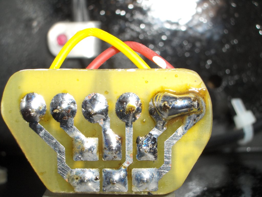

Szia, amin a kis hütőbordák vannak pont az a tőkéletesen müködő panel.ebből a tipusbol legalább 30párat épitettem és soha nem volt vele baj. Csak azért váltottam a másik tipusra mert kíváncsiságom hajtott, egy szebb hangzás és megbizhatóság felé.

(#) Haliapu hozzászólása Nov 13, 2011 /
Szép napot! Megleltem a bibit egykis gondolkodás után és szivesen közre adom hogy, nejárjatok igy mint én.Csináltam a hangerő potinak egy kis nyákot hogy, szépen mutasson az új erősítőmben és a két csatornának nem közösítettem a földjét ezt most megoldottam egy nagyobb csepp onnal,és tökéleteslett, megszünt a gerjedés. Mindenkinek köszönöm a segitséget. Sziasztok.

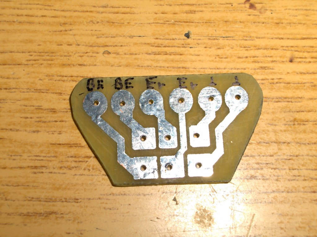

(#) Alkotó válasza Haliapu hozzászólására (») Nov 13, 2011 /
Miért kell a potira a külön kis panel? Miben jobb ez, mintha közvetlenül a poti lábára forrasztod az árnyékolt vezetékeket?

(#) Haliapu válasza Alkotó hozzászólására (») Nov 14, 2011 /
Azért használok kis panelt mert igy könnyebb potmétert cserélni, ha tönkremegy. A trafo az egy kicsit valóban gyöngécske de, a puffer 4x63V 10 000µF szerintem az elég. És méréseim szerint igy is +-55V táppal, 8 Ohmos terheléssel, simán leadja a 100W teljesítményt.
